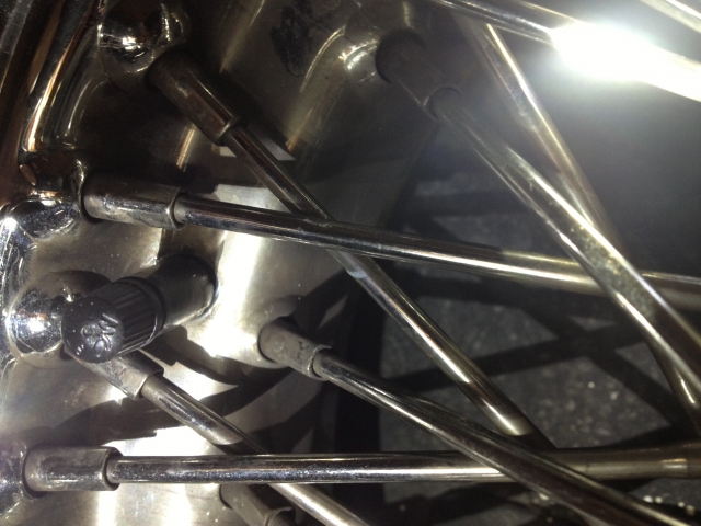

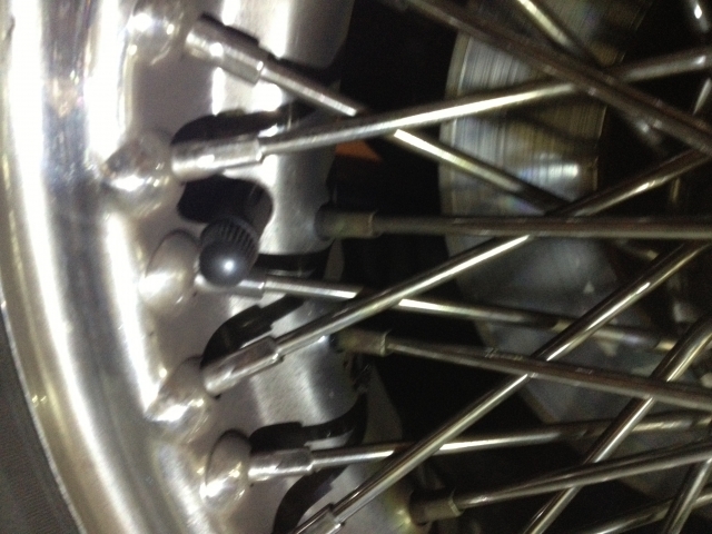

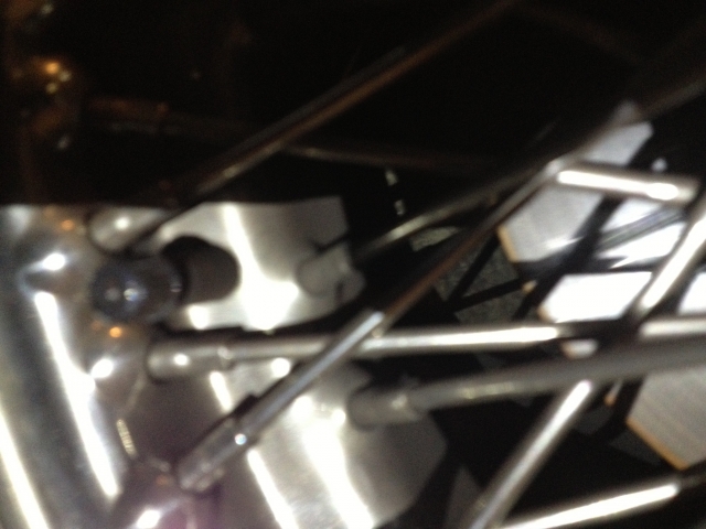

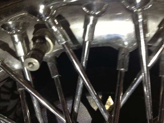

#18 Message par denis06 » sam. 08 juin 2013 11:45 am
1 Image
2 Image
3 Image
4 Image
5 Image
1 2 et 3 roues qui n'ont pas changé de place depuis mon acquisition
4 ex roues arrière gauche devenue roue de secours
5 ex roue de secours devenue roue arrière gauche.
Qu'en pensez vous? la 5 tubeless les autres avec chambre à air?

#25 Message par mogy37 » sam. 08 juin 2013 6:19 pm
avec !
et à remplacer par des neuves
