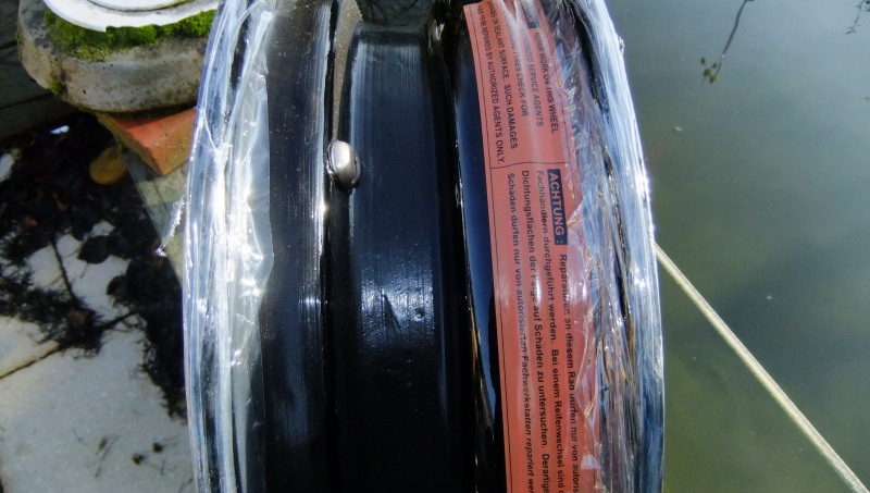

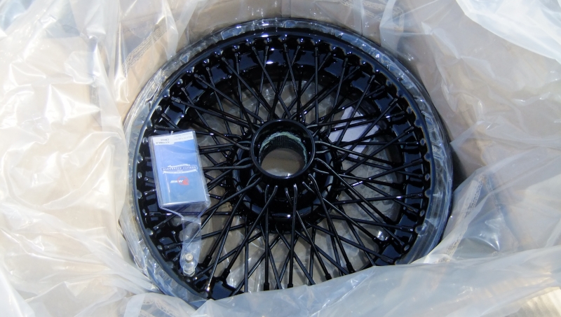

Pour Denis06 ... j'ai revendu mes jantes d'origine (silver) pour acheter des neuves chez MWS ... qui sont "tubeless" ... mais c'était pour avoir du noir ...

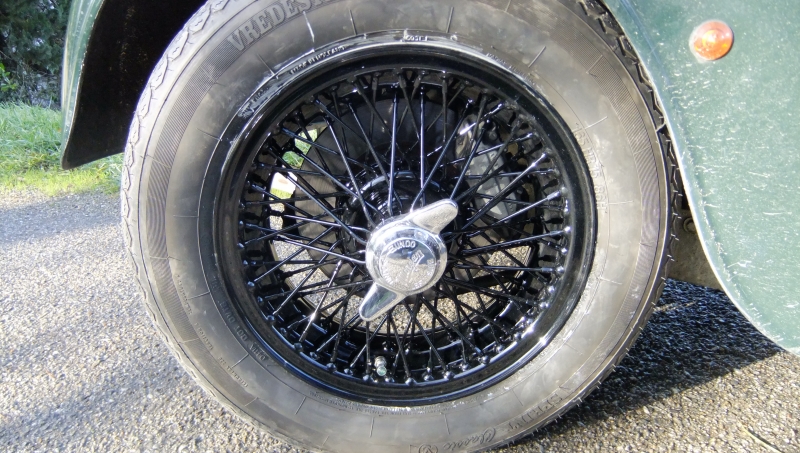

#38 Message par denis06 » dim. 16 juin 2013 4:12 pm
petite photo de la voiture avec les nouveaux pneus?
achetés où? montés et équilibrage où? merci

denis06 a écrit :petite photo de la voiture avec les nouveaux pneus?
Je ferais une photo demain.
Achetés chez un pro du pneu à Alfortville, dans le 94. 80€ le pneu livré, monté , équilibré :wink:
