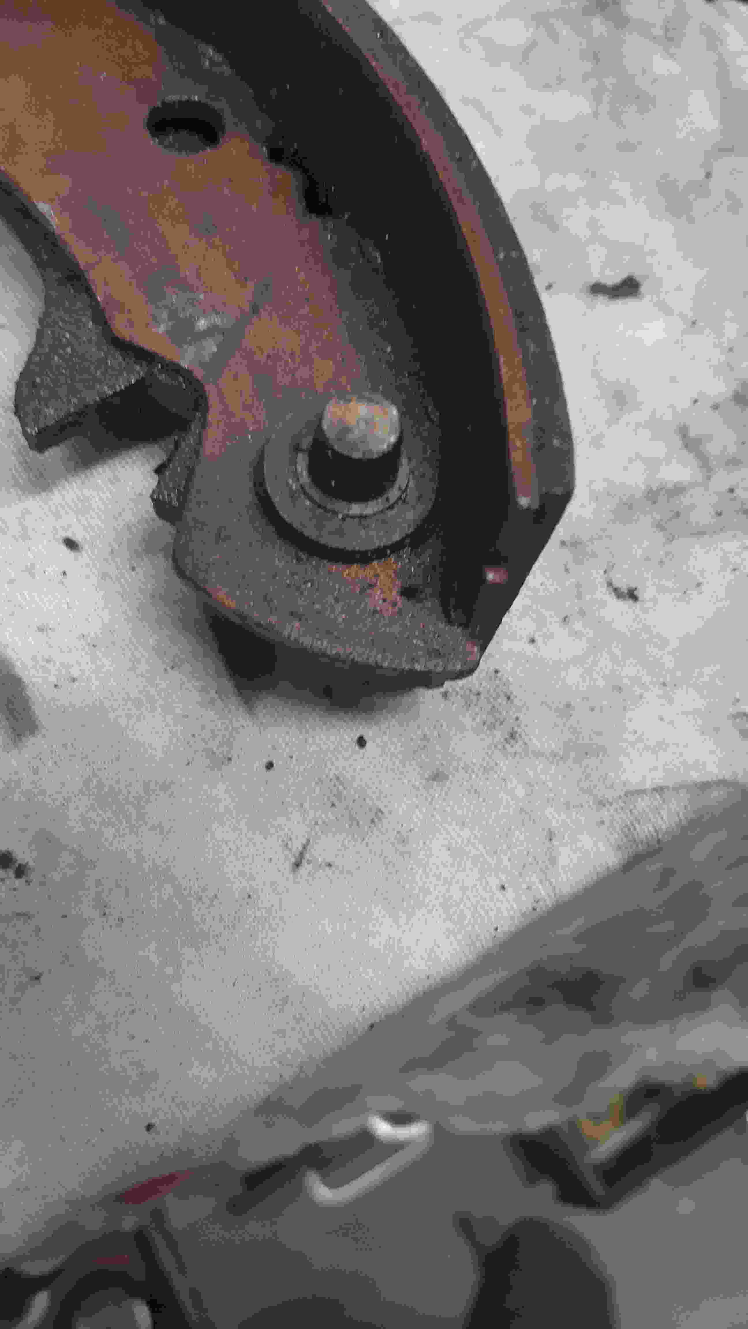

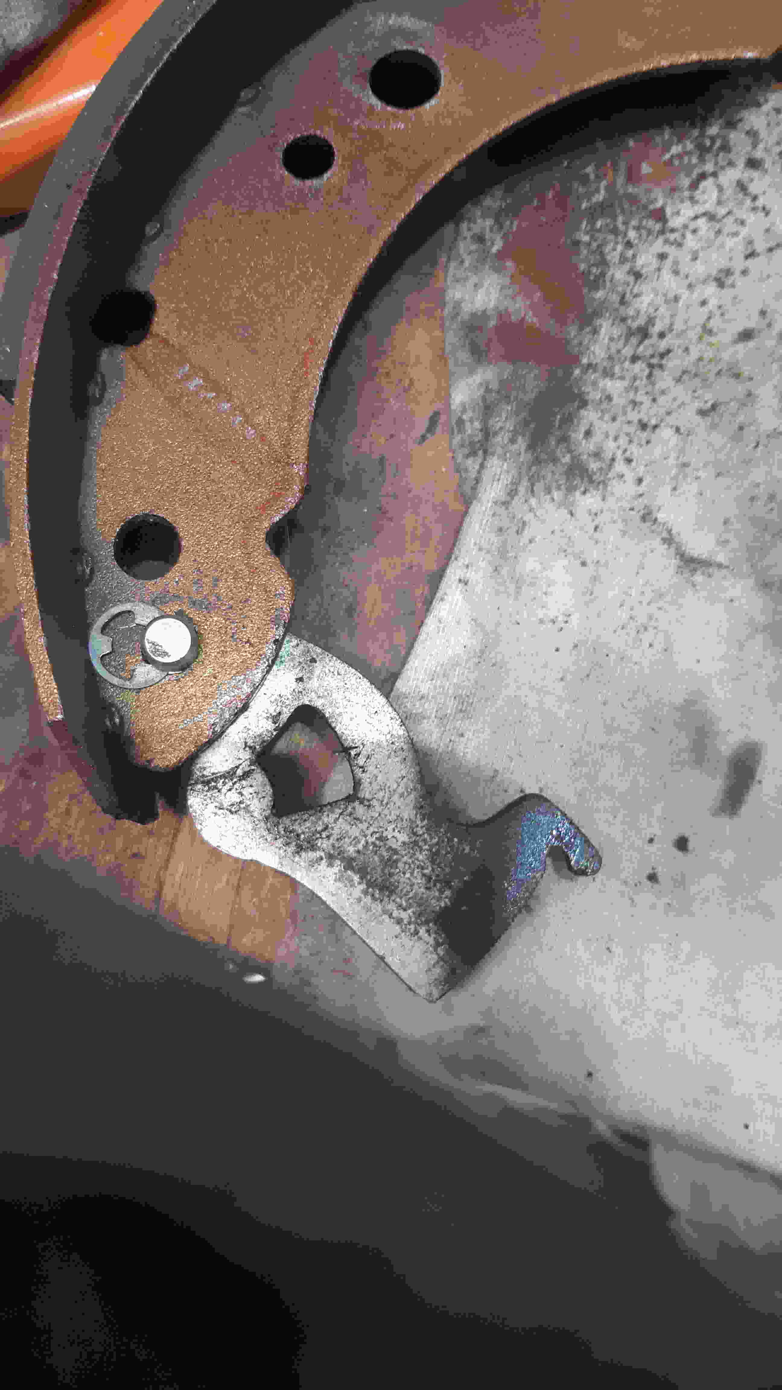

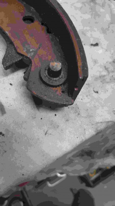

Revenons aux opérations:
Les mâchoires de freins sont vendues sans aucun accessoire ou pièce.

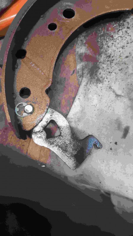

Il faut démonter tout sur les anciennes mâchoires déposées, pour remonter exactement à l'identique sur les nouvelles:
On voit le rattrapage de jeu des garnitures, l'axe est retenu par une goupille classique, qui peut être réutilisée.
La mâchoire où vient se fixer le levier de frein à main, a une goupille spéciale, qui pour l'enlever, oblige à la déformer:

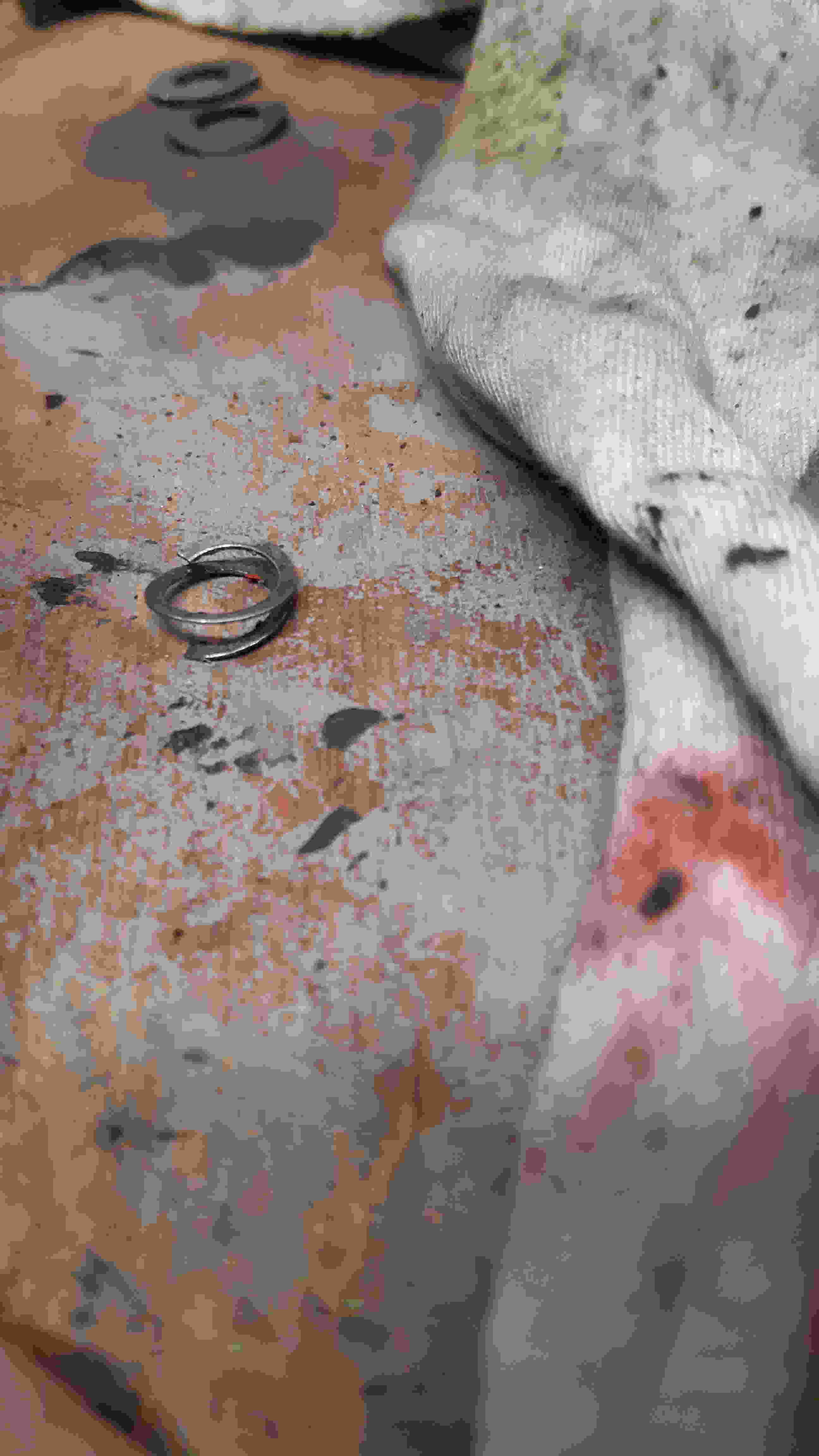

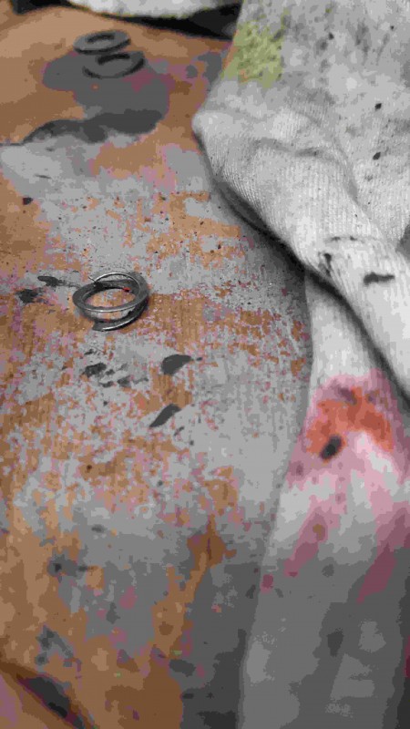

Avant démontage: Mais qu'est ce que c'est ce truc?
Cette rondelle de maintien est difficile à enlever, et même si on y fait très attention, on se retrouve avec un truc tout déformé!
Impossible à trouver dans le commerce:
Si vous voulez savoir comment j'ai fait, me le demander par MP, en joignant un chèque de 200€ :mrgreen:
Pour améliorer ma retraite.
:roll:

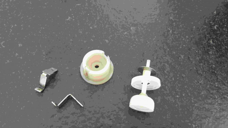

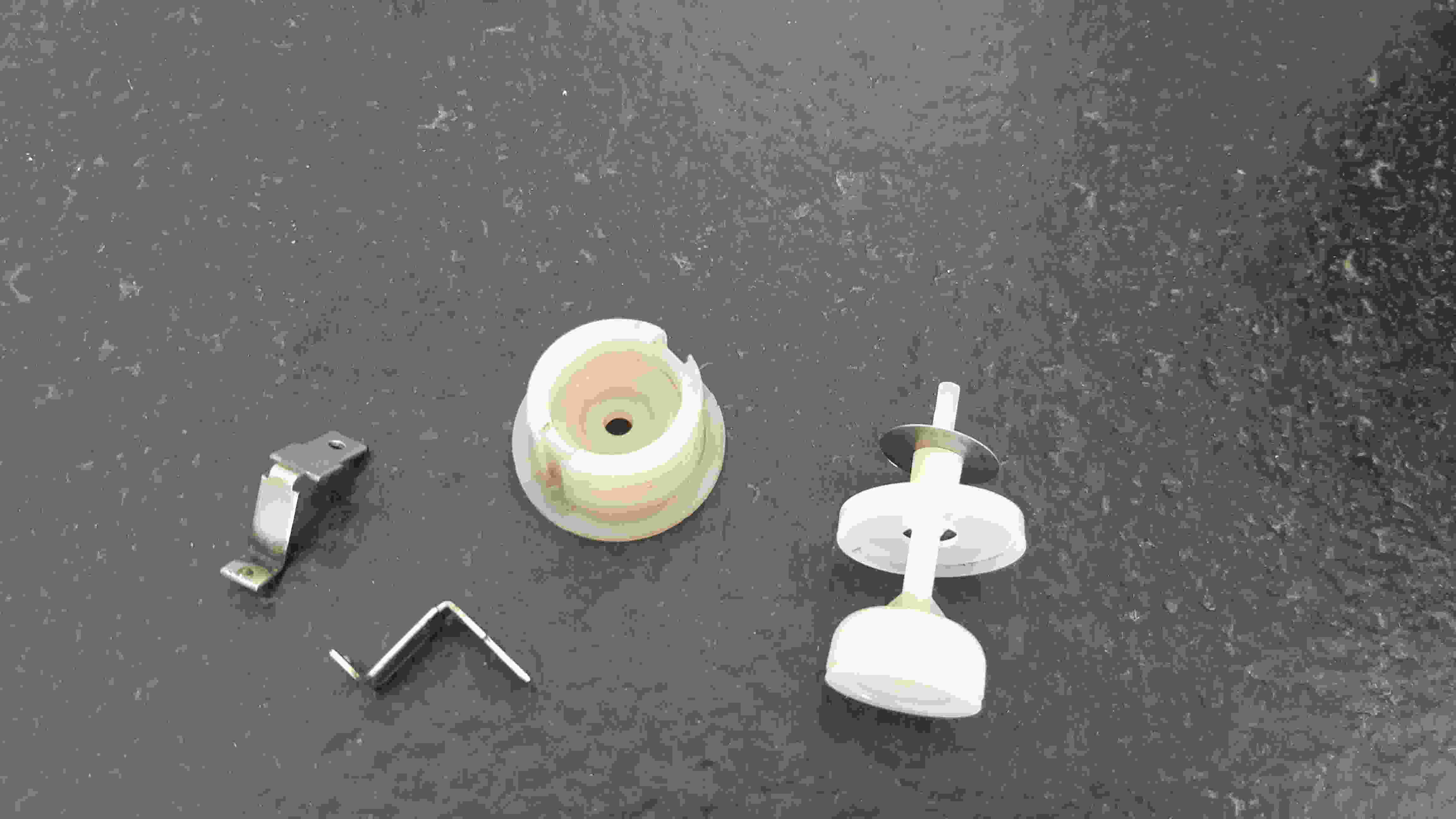

Un truc assez difficile à résoudre, est aussi d'enlever l'agrafe qui maintient le cylindre de roue sur la vasque.
J'avoue avoir eu la crainte de forcer et tout déglinguer, donc pour la première agrafe, j'ai fait appel à un ami.
Voir la photo que j'ai postée, avec toutes les petites pièces rassemblées, on voit bien le maître cylindre avec sa rondelle/agrafe !
Finalement pour l'autre côté, je m'en suis bien sorti.( je doute souvent de moi, je n'aime pas traiter mon bolide avec force....)
La plaisanterie est aussi pour la remettre, et il y a tout intérêt à ce qu'elle soit bien positionnée, car si cela se décroche au freinage....
Exceptionnel, cette rondelle, le seul truc qui fixe le piston, avec un ergot lui évitant de tourner, oui, tout de même,
Cette rondelle est fournie avec le cylindre de roue. Quelle luxe!

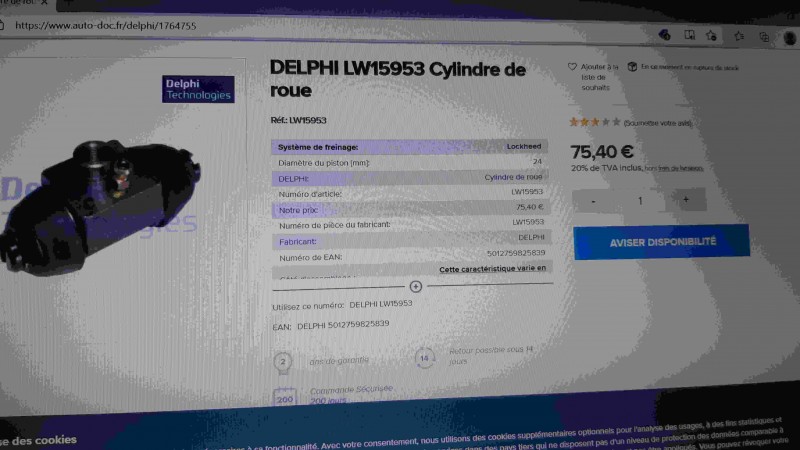

#29 Message par ROADSTER » jeu. 13 avr. 2023 2:22 pm
VHF a écrit : ↑
lun. 10 avr. 2023 9:48 am
Pour en revenir au sujet des cylindres de roues (marque CAPARO AP BRAKING), j'ai fini par trouver un site en GB qui en a encore en stock et les vend par paire à un prix HT 3fois moins cher que chez Morgan... bon il faut ajouter transport et TVA à l'arrivée mais ça reste intéressant... le lien ci dessous:
https://www.pafclassic.com/collections/ ... ir-de-1993
Ton revendeur extra les propose à 120.00€ la paire! Trop bien.
Maintenant il faut savoir s'il en a toujours en stock, et à ce prix. :mrgreen: 60€/ unité
La référence est la bonne. Oui, un stock est affiché, mais c'est de la plaisanterie.
Ou c'est de la copie chinoise.
Fin 2021, j'ai fait mes recherches, j'avais trouvé plusieurs revendeurs, à des prix sensiblement différents, mais dès que je commandais,
le stock devenait à zéro, après la commande passée, avec gentil courrier.
C'est bien, ils remboursent. Ou pas...

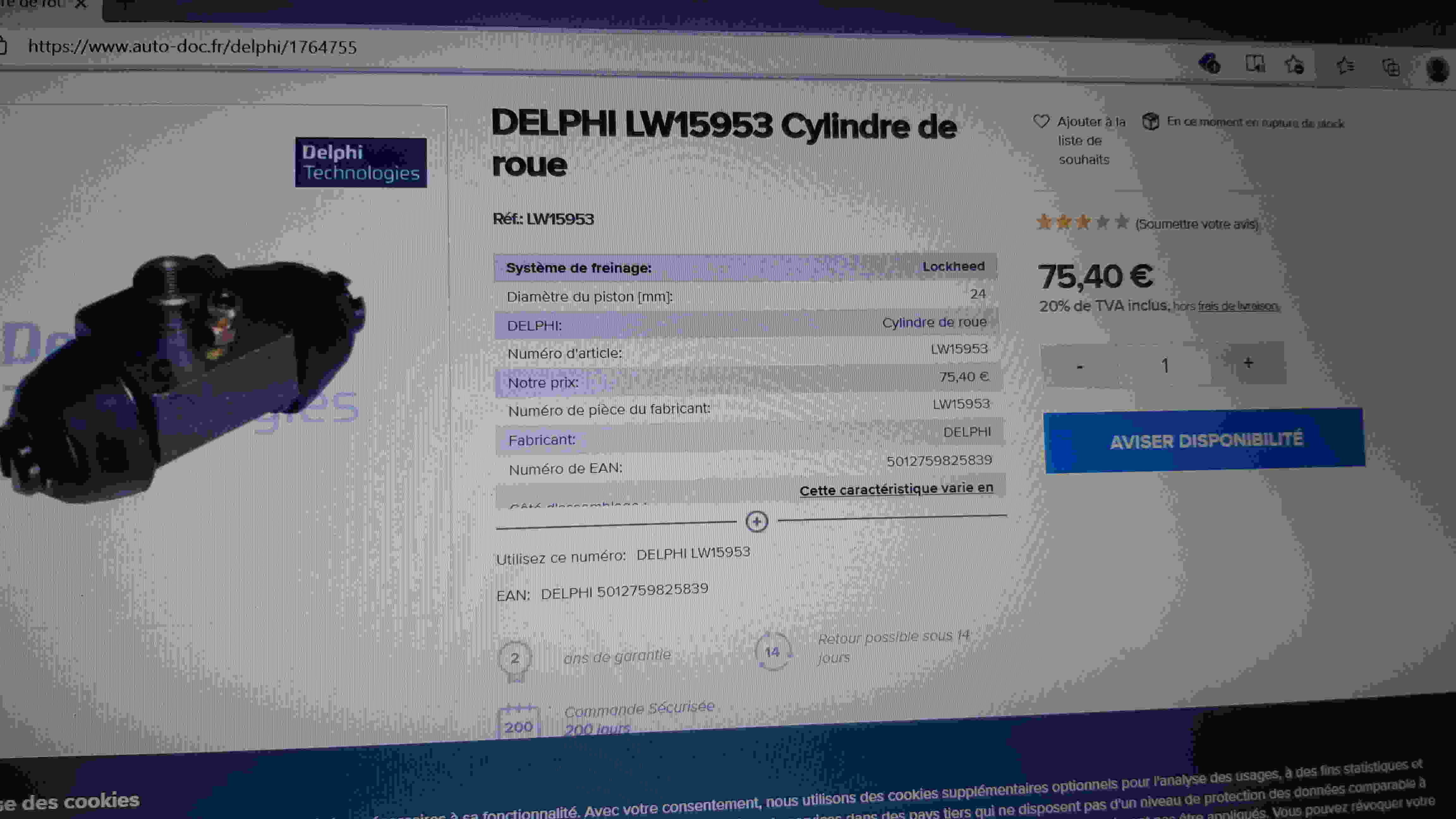

Mes recherches ont abouti au constructeur, qui est DELPHI, lui les proposait à la vente à 75.00/ unité.
Mais ils étaient en rupture de stock. J'ai téléphoné au service commercial pour savoir quand la pièce serait disponible. Un automate sympa m'a répondu,
et m'a demandé mon code de pro, j'ai encore un numéro SIRET de commerçant, qui m'ouvre des portes, encore une petite activité professionnelle, la retraite le plus tard possible! mais pas le SIRET activité garage, donc essai... Résultat: le robot m'a raccroché au nez. "Votre demande ne peut aboutir"
Je n'ai eu personne pour avoir le renseignement de délai d'obtention.
J'ai appelé le célèbre garage de l'ami Bob, persuadé de faire chou blanc, 3 jours après les cylindres de roue étaient chez moi.
Pas d'emballage d'origine, aucune référence sur les produits, pour ne pas la connaître je suppose, je ne sais pas, c'est de bonne guerre, mais
on a une impression bizarre.
Le prix était de 115.00€ HT/ unité
En résumé en 2021 Chez le fabricant, le produit coûte 75€ TVA incluse, et chez Bob : 115€ HT
Cela me semble assez curieux par rapport à ton prix 2023, qui est de 60€.
Je pense que personne ne fait de miracle... Il ne faut jamais vendre à perte, mais avec une bonne marge.
Et puis quand on possède un bolide de 120 000€ prix neuf, il faut s'attendre à payer 2 fois plus cher que pour une voiture du peuple à 60 000€...
Ceci dit, tout cela me donne envie de ne plus être le dindon.
Heureusement, on oublie le prix, et au contrôle technique on se dit que c'est bien.

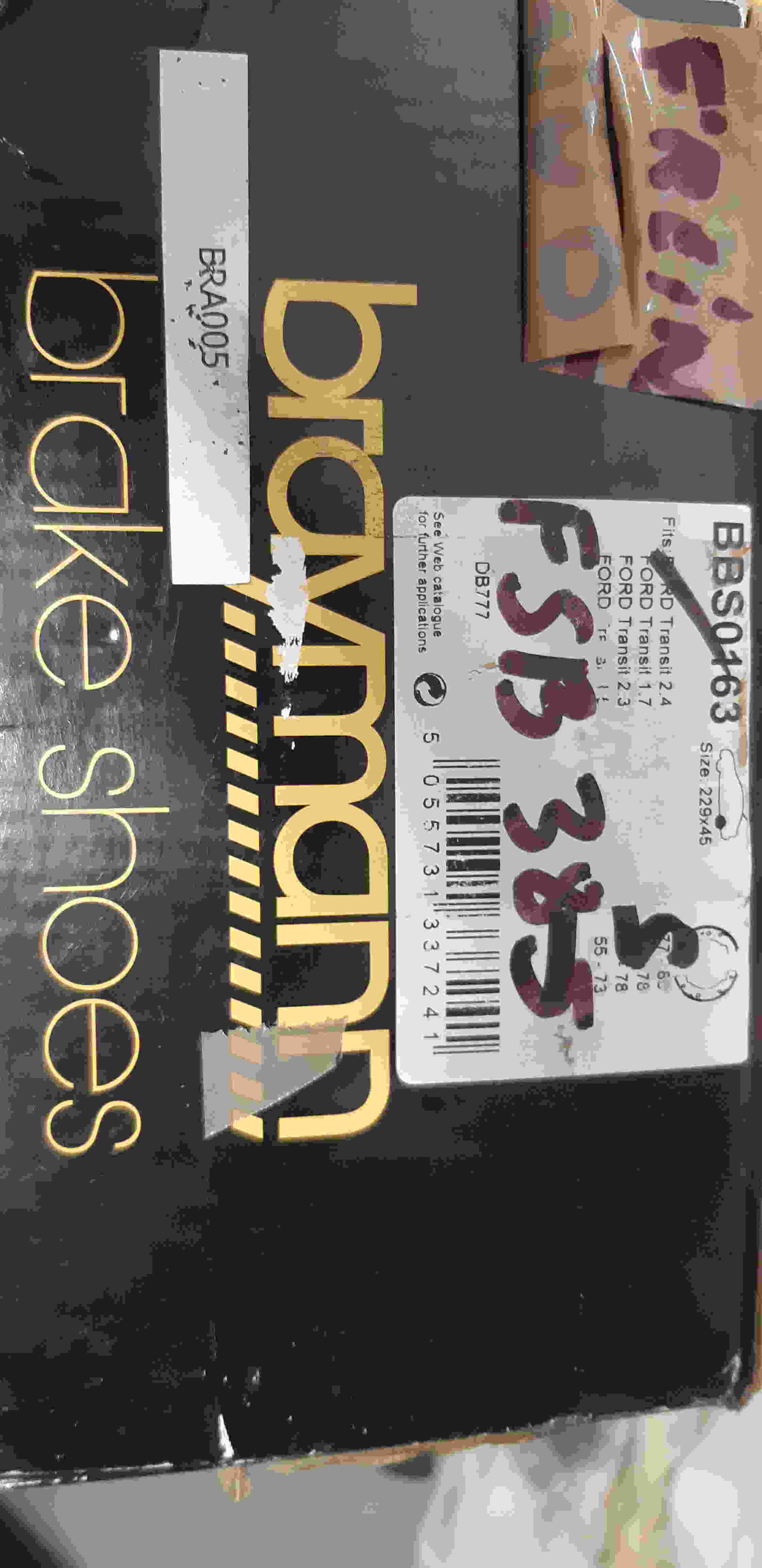

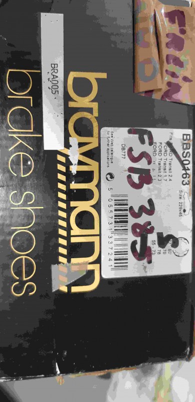

Exact, j'ai encore la boite ayant contenu les mâchoires que j'ai montées, achetées chez un revendeur Morgan anglais, par un ami anglais, la boite était hélas ouverte, je n'ai pas la certitude que la boite carton était bien celle des mâchoires livrées.... Et je doute encore!
Il est marqué:
BRAYMANN BRAKE SHOES référence imprimée: BBS0163, et il y a les modèles de Ford Transit compatibles concernées comme 2.4, 2.3...
MAIS sur cette boite, la référence imprimée a été barrée, pour une mention écrite au feutre sur 2 faces de la boite: FSB 385
Je n'ai pas le temps de faire une enquête plus approfondie, si vous trouvez....
Il est certain que l'on se fait arnaquer en achetant les pièces dans le réseau Morgan, mais au moins on est assuré de la compatibilité, enfin j'espère.

C'etait juste pour confirmer la référence FSB385 ...
J'ai vérifié la ref BBS1063 que tu évoques plus haut et les machoires ne sont du tout les mêmes. J'en déduit que FSB385 est la bonne référence... à commander et mettre en réserve! Le coût reste modique.
Messages : 6259
Re: Freins AR Tambours Roadster 2007
#44 Message par ROADSTER » lun. 24 avr. 2023 11:52 am
Hé oui, comme je l'ai déjà écrit, la boite ne doit pas correspondre aux mâchoires qui m'ont été livrées, la référence BBS0163 de la boite imprimée, a été barrée et il a été rajouté au feutre FSB385.
J'ai fait une photo de la boite, à suivre...
Messages : 6259
#45 Message par ROADSTER » lun. 24 avr. 2023 12:14 pm
Voilà le truc, on dirait parfois que tout est fait pour nous brouiller les pistes. :evil:
En plus, moi je vous mets la photo de travers, c'est un signe!
Acheté dans un garage anglais réputé, par un ami anglais, qui mes les a apportés dans sa valise!
Ne me demandez pas la couleur de la valise, je ne sais pas.
