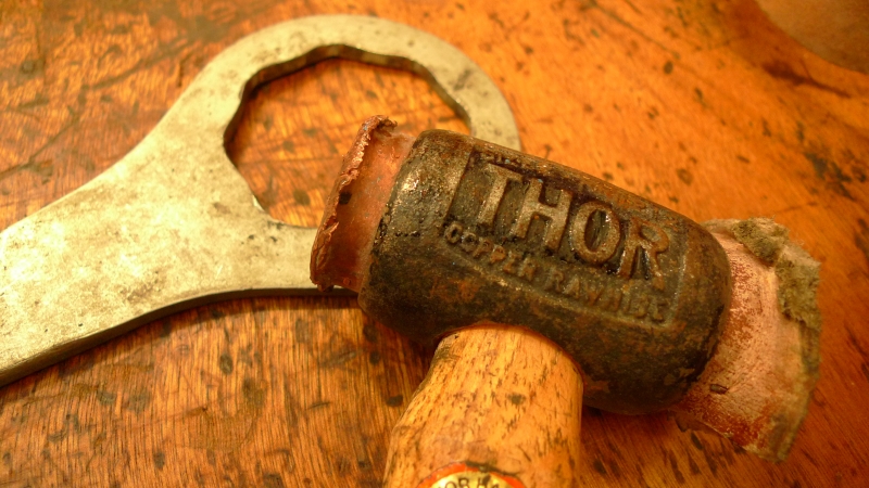

Salut , quand je lis ce post , je me dis que certains n'ont jamais été confronté à la dure réalité d'une crevaison ou bien d'un démontage de roue sur une morgan. Pour répondre à hbr5 pourquoi le chêne, parce que le chêne est un bois assez dur pour recevoir des coups de massette sans s'autodétruire au premier coup reçu dessus , il est employé pour ne pas marquer le papillon de roue au démontage et remontage. Pour JMR le marteau facom n'agit pas sur une roue bien prise, il n'est pas assez lourd. Pour nico 94 démonter une roue avec une clef dynamomètrique comme fais-tu au niveau du papillon ? et comme le précise Orson il n'y en a pas besoin. Par contre pour un bon centrage de roue , le serrage se fera sur cric ou chandelles et le final se fera roue au sol.
le marteau facom est évidemment a utilisé sur un serrage et un desserrage normal
sur un écrou de roue grippé il y a plusieurs solution ,dégrippant et une clé avec une sérieuse rallonge (au moins un mètre voire deux) avec un assistant qui appui sur la clé pour ne pas qu’elle ripe,sinon il y a la solution de chauffer légèrement l'écrou ,mais attention a ne pas bleuir le chrome ,car sinon c'est foutu pour le chrome !!
je ne pense pas que la solution de taper sur l'écrou avec le marteau soit la bonne solution car ça va immanquablement détruire l'écrou et peut être sur un coup malheureux ce qu'il y a autour (roue ,aile ,doigt, etc ,etc )

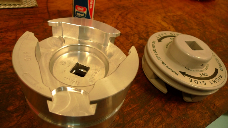

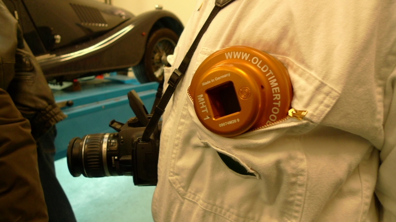

@ Maclara13 : je pense qu'il existe une douille dans le même diamètre que les écrous octogonaux (je suis encore avec ce type d'écrou, pas les ailettes
), sans doute en équipement "camion", mais je peux me tromper :wink:
Bonjour,nico 94 a écrit :@ Maclara13 : je pense qu'il existe une douille dans le même diamètre que les écrous octogonaux (je suis encore avec ce type d'écrou, pas les ailettes :oops: ), sans doute en équipement "camion", mais je peux me tromper :wink:
Dans la visserie standard les écrous sont hexagonaux. Je ne pense pas que tu puisses trouver des douilles octogonales dans le standard, même camion.
Par contre dans le lien intéressant oldtimertools donné par MOGRS il y a des douilles pour écrous octogonaux, ou à 2 et 3 ailettes. Par contre dès qu'il y a des ailettes, les prix s'envolent, logique!
http://www.oldtimertools.de/shop/index. ... cPath=6_23
La clef dynamométrique n'est intéressante qu'au serrage. Éviter de l'utiliser pour desserrer, ça ne l'arrange pas.

perso je ne vois pas où se situe le problème ,pour un écrou d'origine , avec la clef et le maillet cuivre d'origine ça marche trééééés bien, faut juste taper un peu sec en tenant le maillet pres de la tête pour être suffisemment précis . En plus je suis certain que la longueur de la clefs d'origine a été conçue pour donner un couple de serrage acceptable pour le filetage alors que les rallonges , les douilles , les écrous a ailettes , je demande à voir car le bras de levier est totalement différent ..... maintenant reste à taper sur la clef et pas sur l'aile , mais c'est juste un détail 8) 8) 8)
