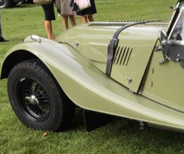

Comme on peut le constater sur cette photo :
le propriétaire de l’auto a fait en sorte que le capot reste entrebâillé de façon à améliorer l’évacuation de l’air chaud.
Ca paraît à priori une bonne idée pour aider au refroidissement de l’engin surtout si, comme c’est le cas pour la mienne, il a une fâcheuse tendance à chauffer plus que de raison lors des longues étapes sous le cagnard méridional. J’avais d’ailleurs vu, je ne sais plus où, un système qui se fixe sur la fermeture existante et qui permet d’écarter le capot de quelques centimètres. J’envisageais donc de rechercher où j’avais vu ce truc et de l’acheter pour l’été prochain.

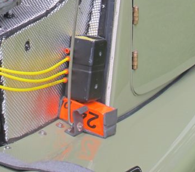

Mais en fait, il y a beaucoup plus simple ! Il suffit, comme sur la Paris-Pékin de mettre une cale, en bois par exemple, qui empêche le capot de plaquer contre son logement naturel :
Le capot n’est plus alors fixé que par la fermeture avant et il paraît donc indispensable de le maintenir fermé avec la sangle (qui enfin va avoir une réelle utilité…)
Ca ne coûte pas grand-chose d’essayer.
A part ça, simple curiosité, quelqu’un sait-il à quoi correspondent les deux boîtiers noirs situés au dessus de la cale ?

20 £ et tu n'abimes pas la peinture :
http://www.morganhoods.com/id69.html

Perso j'ai bricolé , pour faire des essais , un système avec et sur les fermetures d'origine pour "écarter" l'arrière du capot...... le résultat est quasi insignifiant ou nul car le ventilo d'origine ne pousse pas assez. J'ai viré le système . Cependant je ne veux pas de sangles de capot .
Par contre je pense y revenir bientôt ..... mais après avoir changé mon ventilo que je trouve beaucoup trop faiblard , faut que j'en trouve un avec un plus fort débit ..... ce qui n'est pas facile si on veut conserver les fixations et emplacement d'origine . si quelqu'un a déjà fait des recherches dans ce sens je suis preneur de toutes infos :wink: :wink: :wink:

#30 Message par addict 37 » sam. 16 sept. 2017 10:09 pm
BAR83 a écrit :A part ça, simple curiosité, quelqu’un sait-il à quoi correspondent les deux boîtiers noirs situés au dessus de la cale ?
Je me suis posé la même question, tout comme la cuve bleue fixée sur le "bulkhead".
En y regardant de près ce boitier noir ressemble à un répartiteur d'air comprimé, les tuyaux qui en sortent ont aussi l'aspect de tuyaux d'air comprimé.
Il semble que 2 de ses tuyaux vont vers les SU (??!!), et je suspecte que le 3ème va vers (vient de?) la fameuse bombonne.
Une réserve d'air pour les grandes altitudes?
Il faudrait des photos plus ciblées sur le sujet.

#31 Message par ROADSTER » dim. 17 sept. 2017 8:22 am
Ceux qui ont fait du 4x4 savent qu'il faut souvent dégonfler les pneus pour passer sur certains terrains, puis une fois passé le terrain mou, regonfler les pneus...
Les 4x4 permettent souvent de le faire du TdB, ici, je pense que le bolide est équipé d'un compresseur d'air sur le moteur, ou électrique, et que le truc bleu, c'est la bonbonne de réserve pour gonfler les pneus. C'est plus confort que de sortir le gonfleur à pied... :wink:
De l'oxygène pour alimenter les carbu, me semble peu probable. Ils n'auraient pas installé la réserve au chaud...

Sinon, une tige filetée, une petite cintreuse, 2€... :wink:
