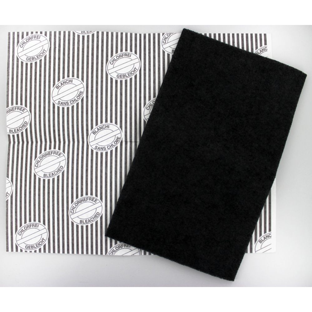

Il se trouve que par le plus grand des hasards j'ai changé le(s) mien(s) (oui, sur la pluche 8 il y en a 2, de plus petites dimensions, un de chaque côté) la semaine dernière. Ceux d'origine ont quand même duré 22 ans ! :shock:
J'ai trouvé mon bonheur sous la forme d'un Filtre pour hotte Xavax (au charbon actif ! sic), dimensions de la plaque 57 x 47 cm et l'épaisseur est de 7mm environ, pil poil ce qui me fallait, en plus c'est "Deutsche qualität".
Coût : 9,99 écus mais faut se déplacer chez Boulanger (et pas chez le boulanger). :mrgreen:
