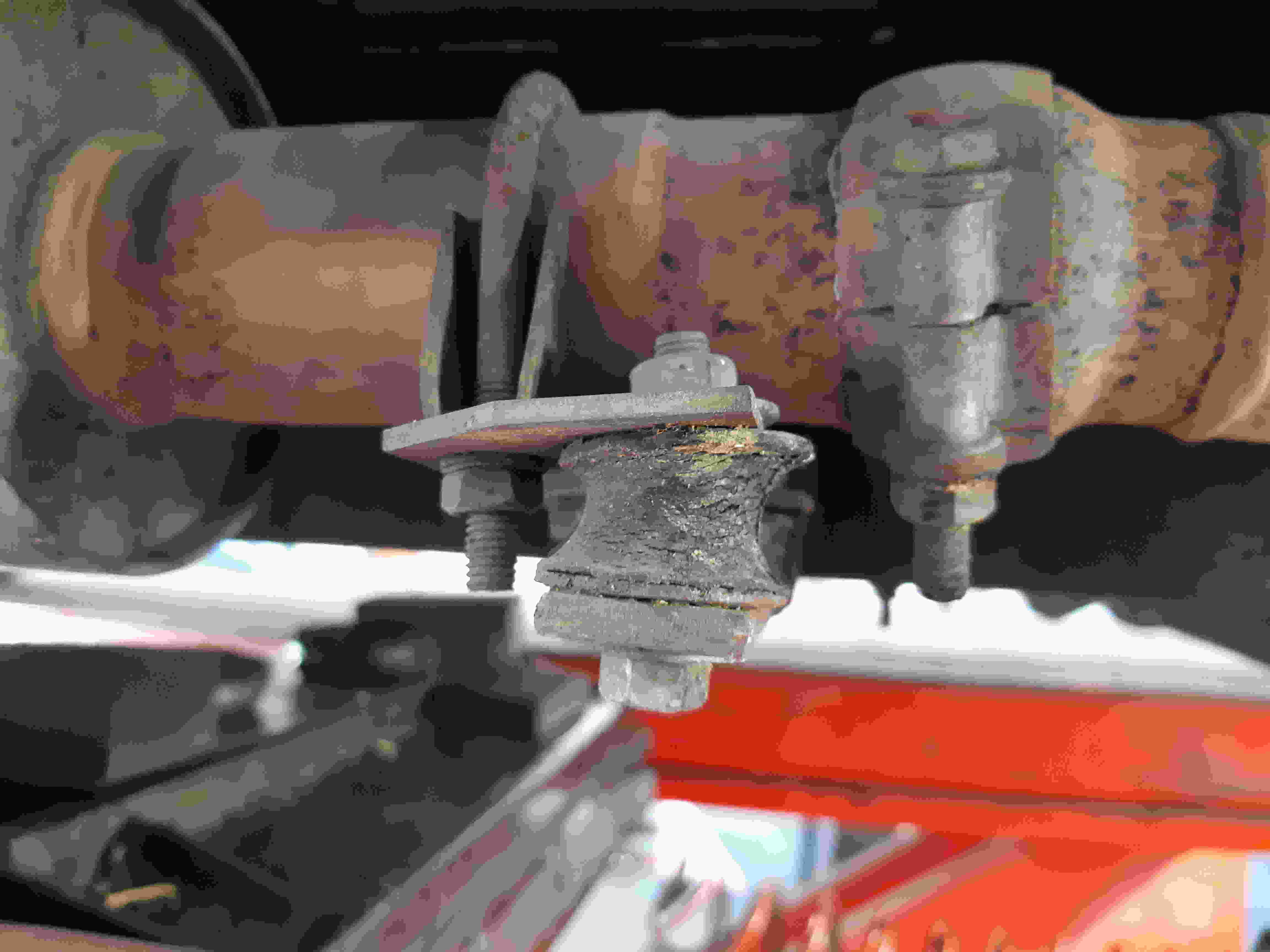

Nous avons vu déjà l'intérêt de surveiller les 3 silentblocs du radiateur, il en va de l'intégrité de celui-ci, et ils cassent sournoisement.
La ligne d'échappement est tenue également par des silentblocs, et ce sont les mêmes que ceux du radiateur.
Sur un roadster, le nombre est doublé, je vous conseille d'en commander une quinzaine.
Penchez-vous sous la voiture si vous ne voulez commander que le nombre exact.
Ils sont livrés sans les écrous, vérifiez l'état, vous pouvez les commander (2 par silentbloc)
Pour mon bolide, cela n'a pas été la peine. Sachez que le pas de vis est spécial, aucun écrou de mon stock ne convenait!

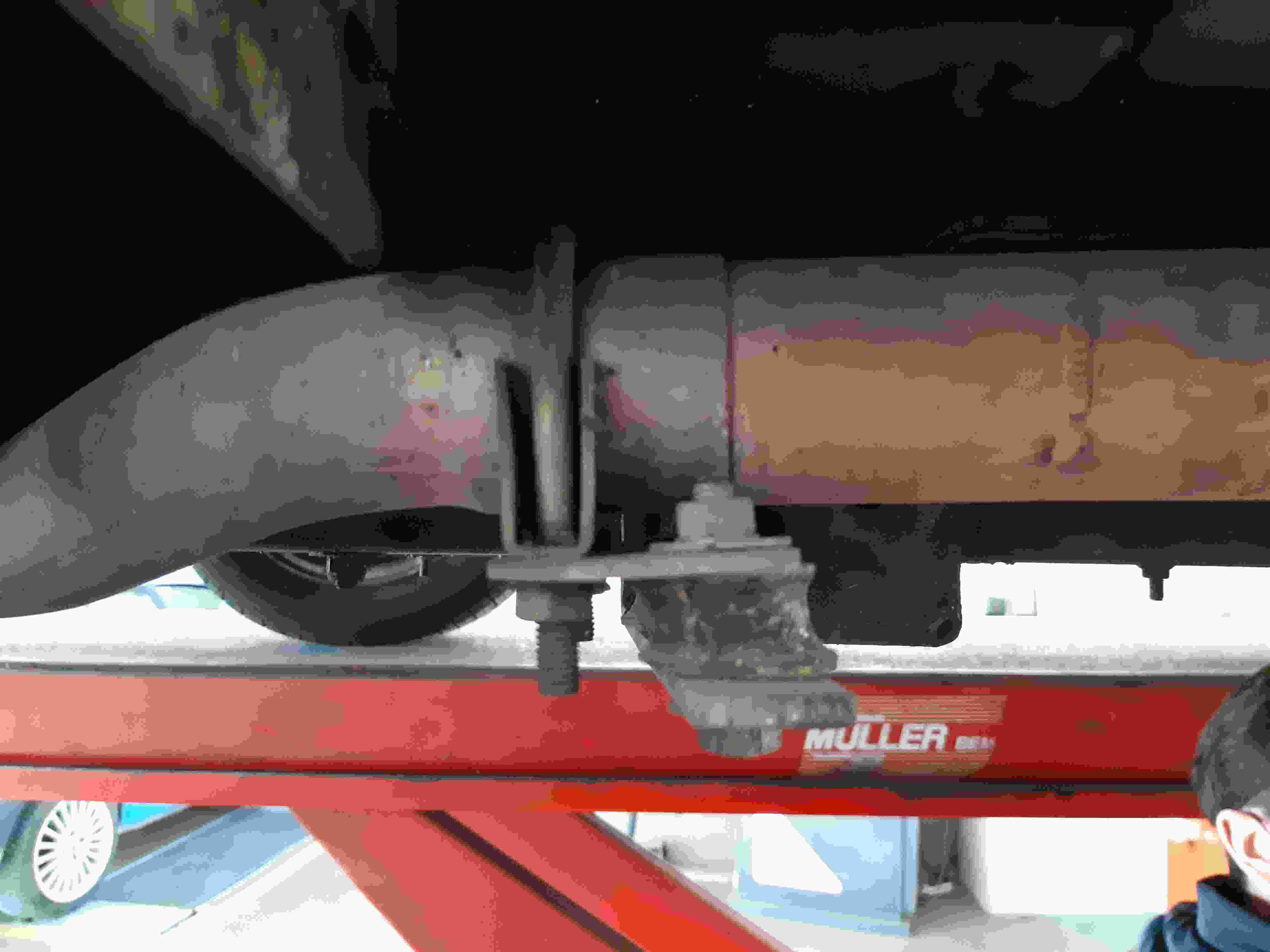

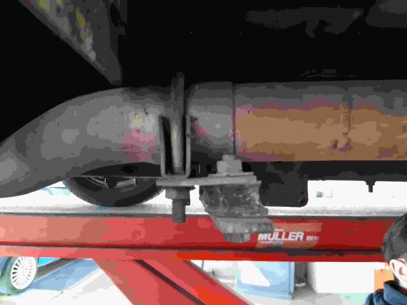

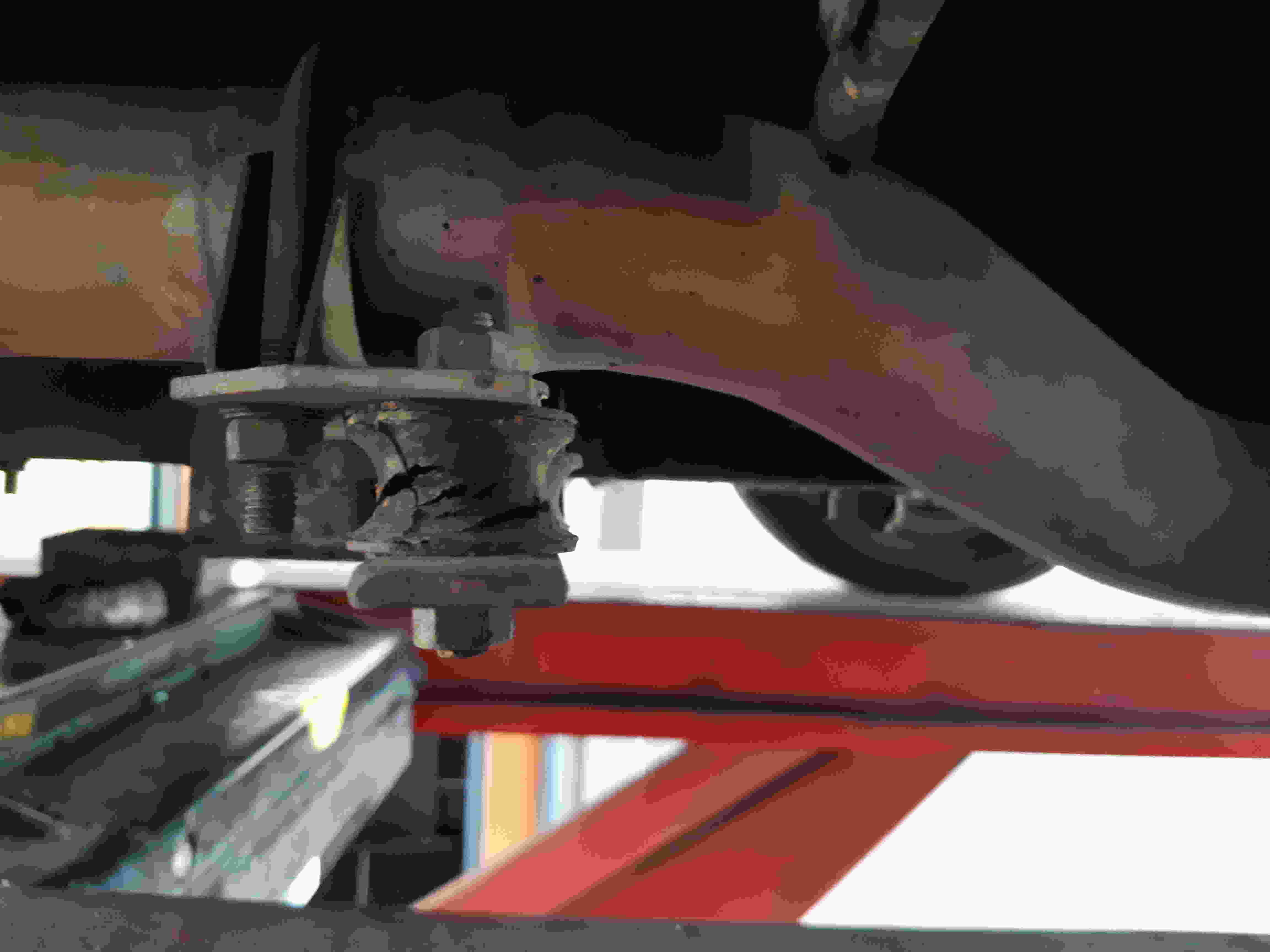

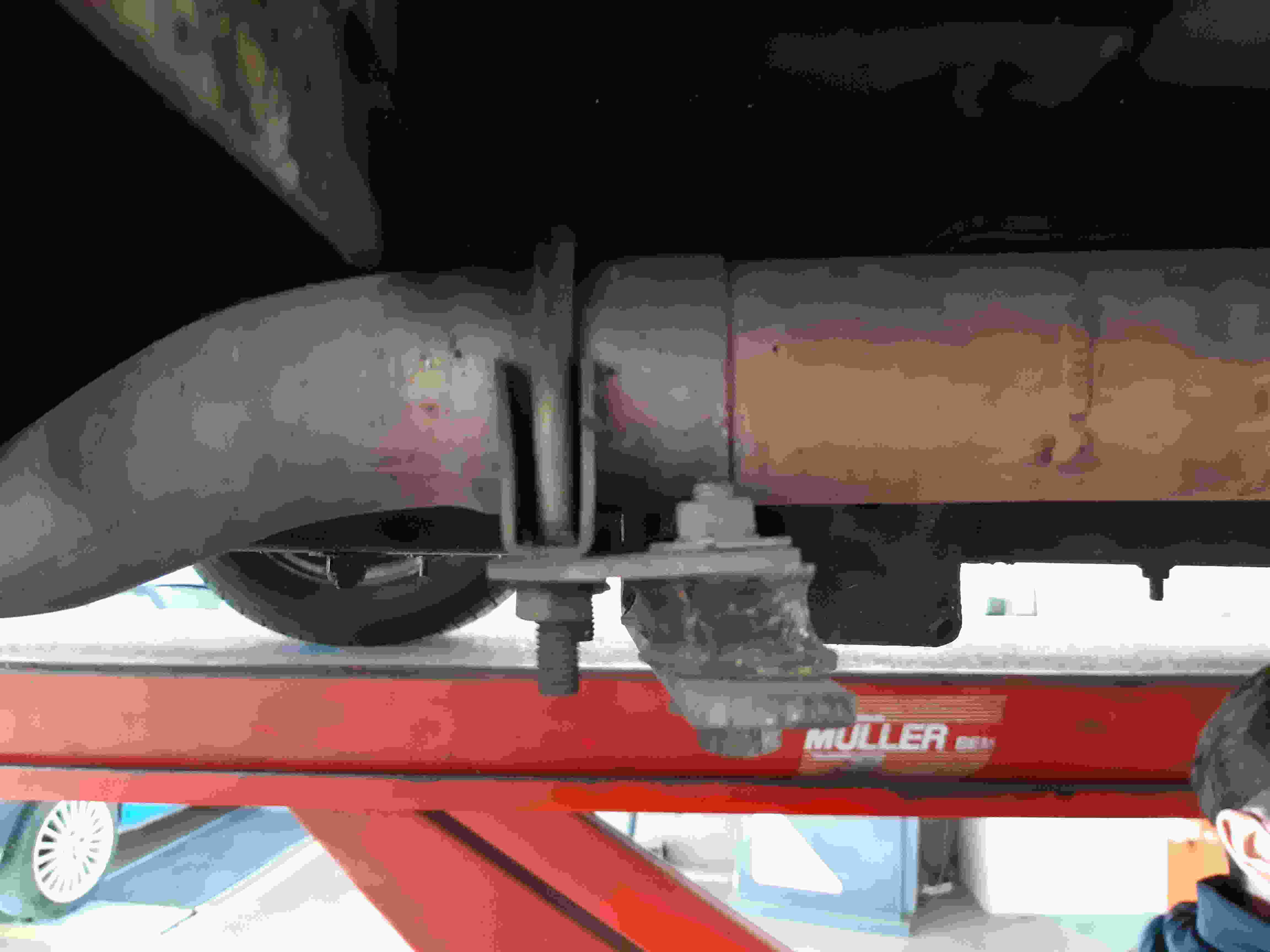

Lors d'un contrôle technique, j'avais vu que les silentblocs avaient une sale tête, tiraillés par la probable déformation de la ligne d'échappement, ils n'étaient plus dans l'alignement.
Voir photo faire au contrôle technique: Je demande à chaque fois de venir avec le contrôleur pour vérifier moi-même le bolide, le contrôleur ne regarde pas ces détails!

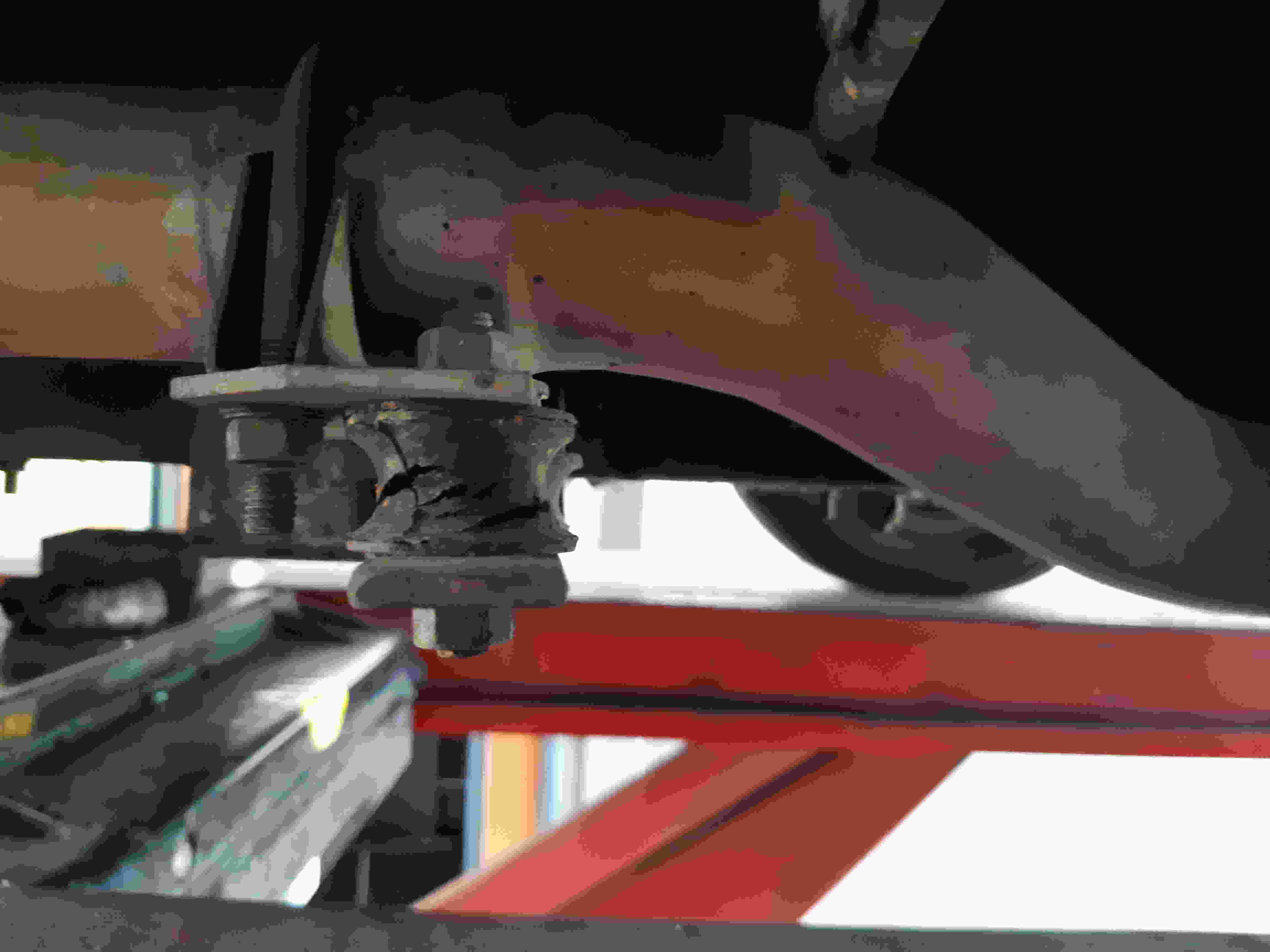

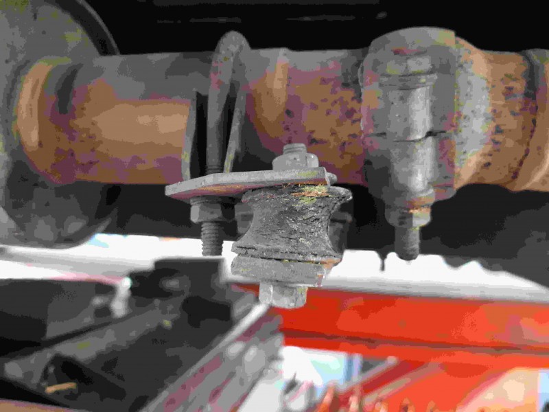

Il y en a qui n'étaient pas beaux..
J'ai tout changé pour des neufs, le bolide avait environ 70 000 Km, je ne sais plus, et je ne note pas.
DONC surveillez les silentblocs! en bout d'échappement, il y a un gros silentbloc sans boulon, ceux de ma Morgan étaient eux comme neufs, je n'ai pas changé, les neufs attendront un peu.

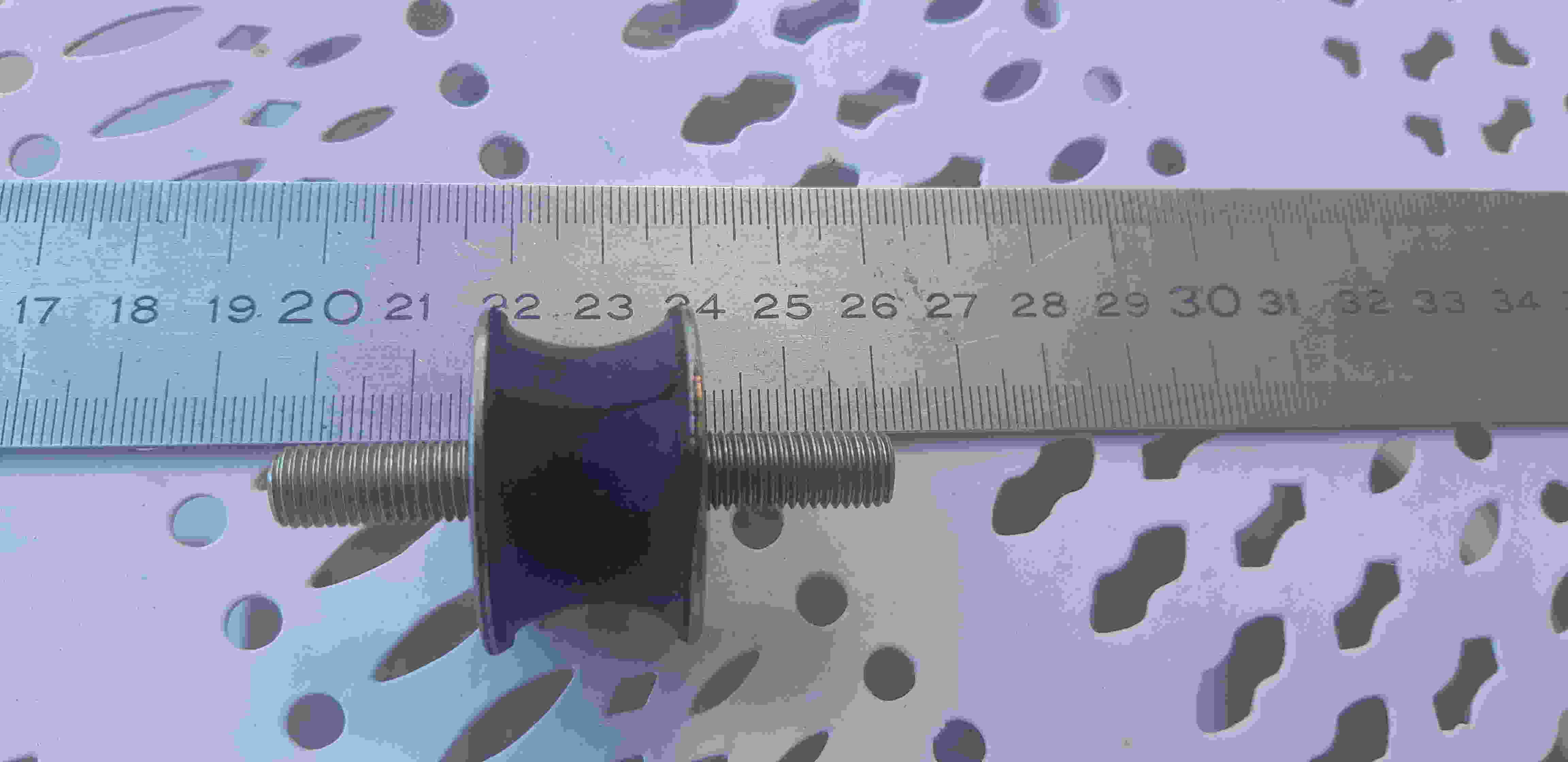

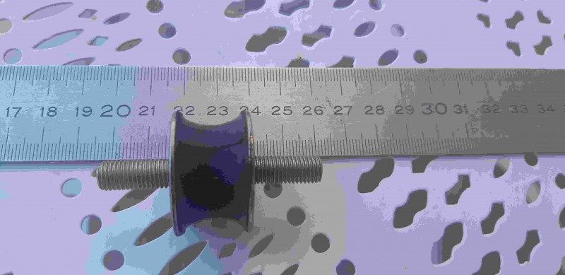

Voilà un neuf en stock!
La longueur des pas de vis est supérieure à ceux montés sur le bolide, cela ne gêne pas, mais en place, c'est très agressif sous la voiture, j'ai donc raccourci en pensant au chat qui pourrait traverser imprudemment devant mon bolide....
Comme toi, bien sûr, j'ai pensé à regarder sur le net, car ce n'est vraiment pas une pièce spécifique.
Mais à part les cotes exactes, il faut connaître aussi l'élasticité du caoutchouc, qui a beaucoup d'importance pour le radiateur.

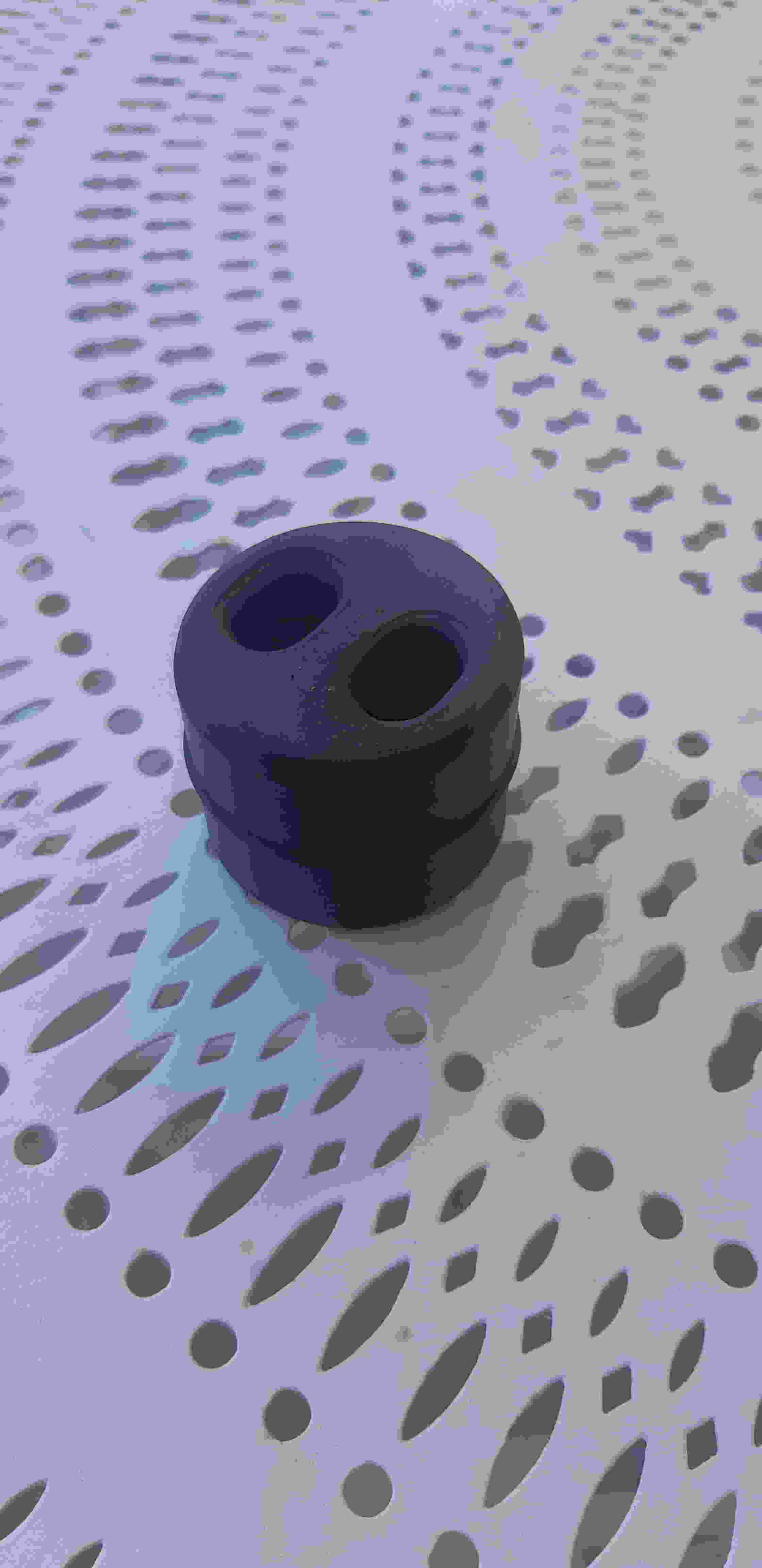

Le silentbloc de bout de ligne d'échappement est plus gros, 2 trous de chaque côté, non communicants, pas de tige filetée, le pot s'y accroche simplement.
Lui aussi casse, je l'ai vu sur une +8 , j'ai gracieusement donné à l'ami du fil de fer de ma trousse à outils...

C'est effectivement celui-là que j'ai du changer et que j'ai pu acheter à l'usine. La partie centrale s'était déchirée et il pendait plus que la normale.

Mais j'aimerais bien que ceux qui savent où trouver les silentblocs, nous disent quelle voiture anglaise possède les mêmes silentblocs que notre Morgan, un lien ne serait pas possible?
Celui que je donnais, en fait le silentbloc ne correspond pas, je n'ai pas trouvé!

Après recherche je crois bien que ce type de silenblocs ressemble fort à ceux de l'échappement d'une......Renault 4! (sauf le dernier ...et encore on doit pouvoir trouver une correspondance sur un autre véhicule)

Maintenant quand je remplace j'essaye de mettre des powersprint (polyuréthane) c'est plus souple et durable que les noirs en caoutchoucs d'ailleurs je vais en recommander pour essayer sur les radiateurs
https://www.gt2i.com/fr/282/silents-blo ... ompetition

Net et précis, avec un lien.
Nous allons suivre ton retour d'expérience.

A une époque BOSAL en vendait.
Re: De l'intérêt de surveiller les silentblocs échappement
c'est ce genre de joint en polyuréthane qui se monte également sur les boîtes de vitesses de +8 en remplacement des anciens joints en caoutchoucXav14 a écrit : ↑mar. 18 avr. 2023 6:28 pmMaintenant quand je remplace j'essaye de mettre des powersprint (polyuréthane) c'est plus souple et durable que les noirs en caoutchoucs d'ailleurs je vais en recommander pour essayer sur les radiateurs![]()
- Messages : 6223
MERCI.
Je suis allé sur le site BOSAL..
https://www.bosal.com/en/chassis
pour retrouver les silentblocs, il faut du courage, j'ai renoncé. Mais c'est peut-être une piste.
Et puis, c'est toujours pareil, la 4L, qui a été citée, a son tube d'échappement retenu par des silentblocs, mais qui dit que ces silentblocs (prévus pour le tube léger de sortie latérale), tiendront la ligne d'échappement complète de nos Morgan?
Il faut des éléments plus sûrs, une référence précise...
