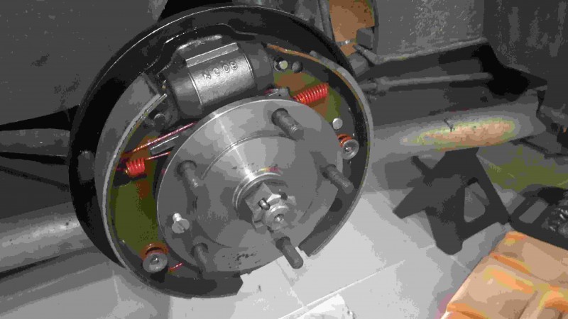

#1 Message par ROADSTER » mer. 05 avr. 2023 10:31 pm

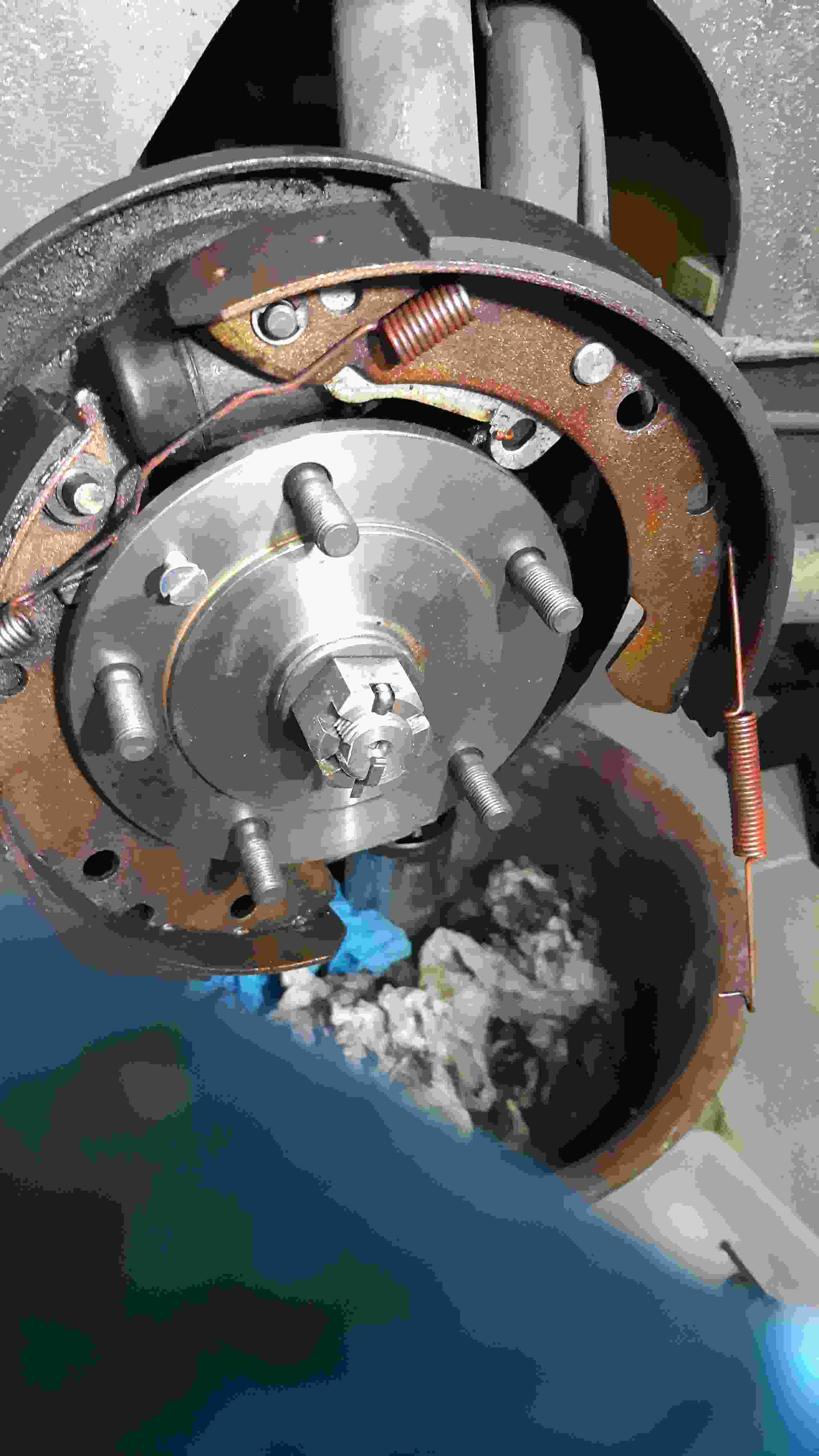

Je vous raconte ma mésaventure du temps de Covid, où le bolide est resté un peu au garage.
J'avais un problème de fuite sur le radiateur, qui m'a fait immobiliser la Morgan, en plus de Covid.
J'ai déjà raconté mes aventures radiateur, il y a celles de la fuite des cylindres de roues, donc freins à tambours AR.

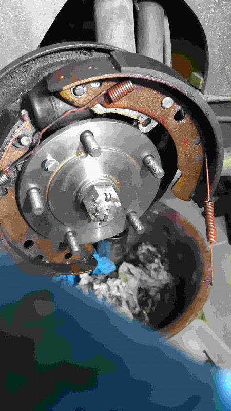

Je découvre du Looked sous les 2 roues AR...
Je démonte donc les tambours, et là, confirmation: Fuite des 2 côtés.
Le Lookeed a la propriété d'attaquer la peinture, il a bien fait son job, la peinture de tous les éléments est à refaire...
En plus du reste, bien entendu!

Il y a déjà sur OMA un excellent Post sur les tambours AR, mais mon modèle est plus récent, ce n'est pas fait comme sur la voiture antique, +8
viewtopic.php?f=12&t=7814&p=161017&hili ... es#p161017

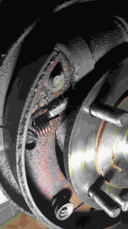

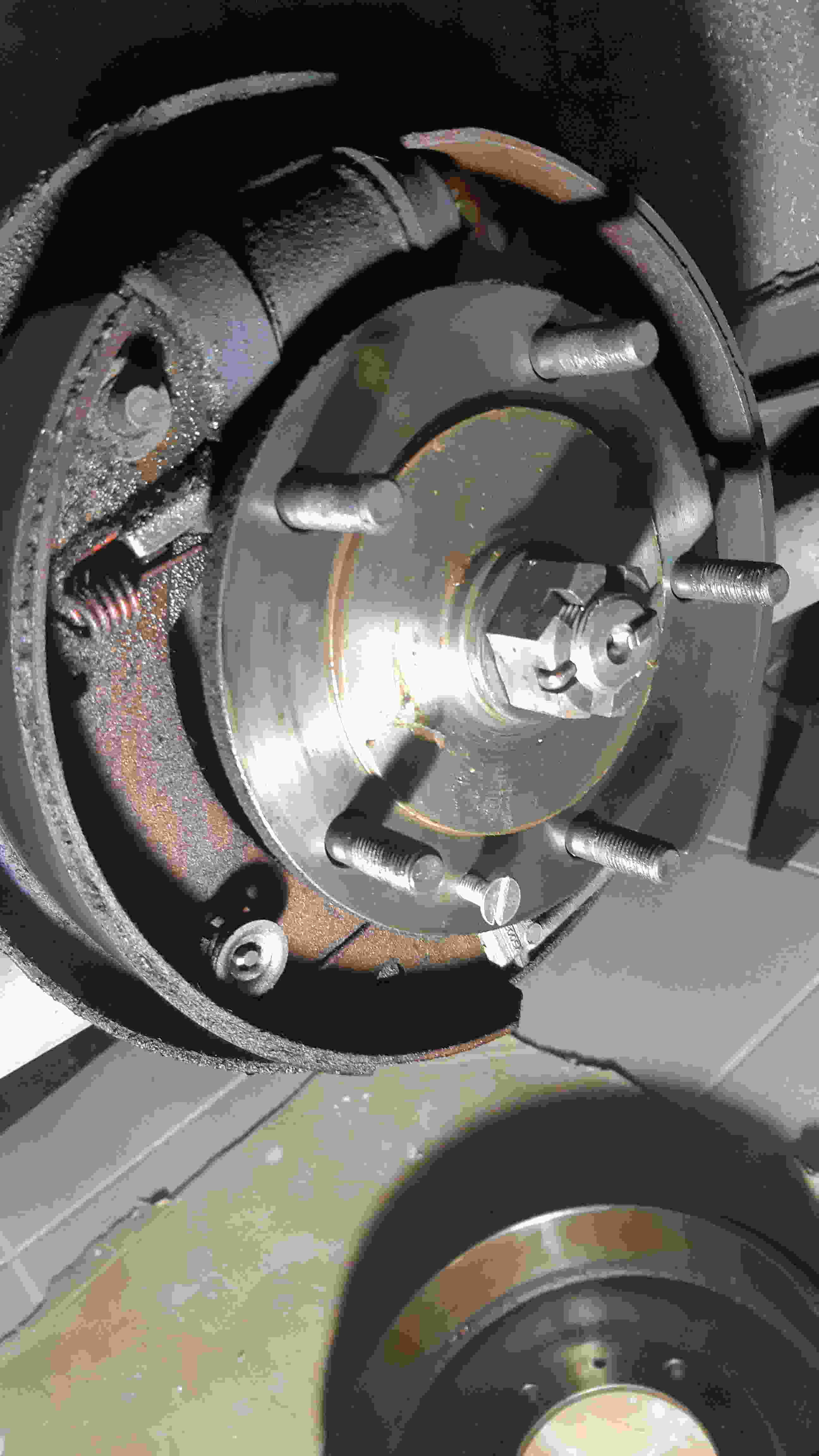

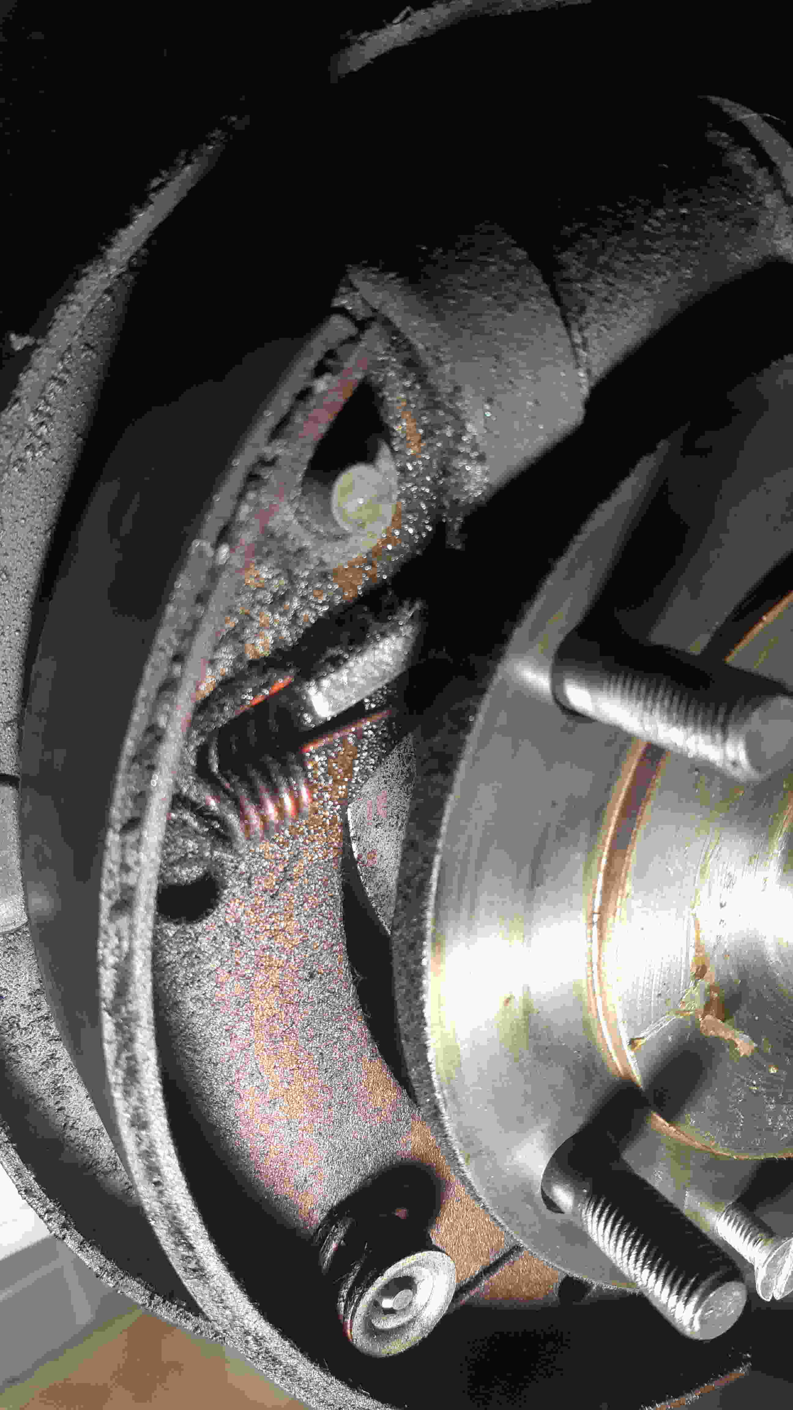

#3 Message par ROADSTER » jeu. 06 avr. 2023 11:36 am

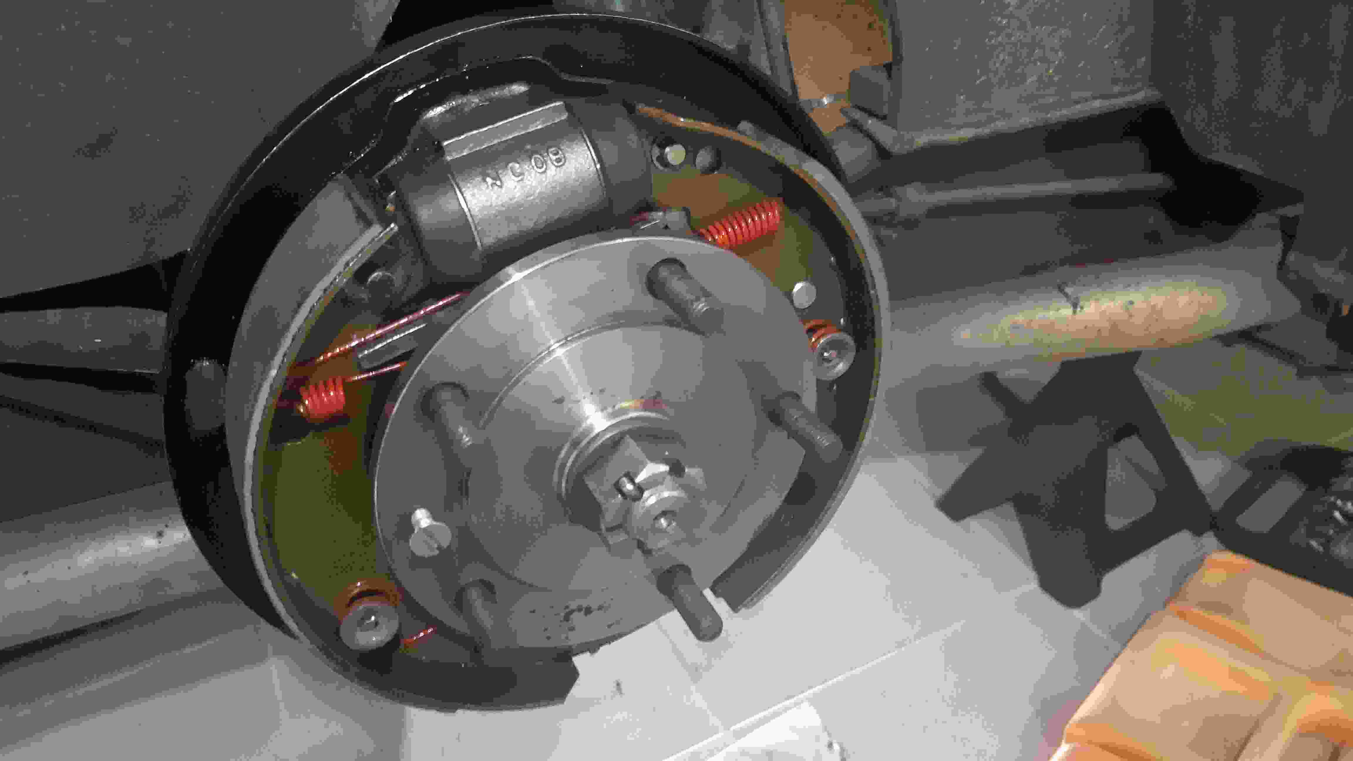

Oui, il faut beaucoup de patience, j'ai galéré, et les cylindres de roue de ce modèle coûtent un bras, ce qui ne facilite pas logiquement la dépose et la pose!
:mdr:
Vue de près...
On voit mieux la bonne patouille Lookeed, + Peintures détruites, + poussières de freins, + poussières de la route, le tout chauffé à la bonne température qui va bien!
Hôôô Peuchère, ça pègue, et bien gras, et va falloir y mettre les mains!
C'est pénible, car chaque fois que je bricole un peu sérieusement, mon portable ne reconnait plus mes empreintes de mon index droit, et c'est la galère!
A côté du ressort, on voit une pièce encore un peu brillante, libre, juste coincée entre les mâchoires, qui permet le rattrapage de course des freins, un système scabreux inventé par un ingénieur que j'aimerais bien connaître. Sans doute médaillé! Le système est bizarre, j'ai remonté à l'identique. Il y a un nombre incroyable de pièces, elles mêmes incroyables, non fournies avec les mâchoires de frein.
SI tu en perds une, t'es foutu!
Par exemple la petite rondelle que l'on voit sur la photo en bas, qui bloque un ressort, pour maintenir les mâchoires plaquées contre la vasque...Un quart de tour, et elle te saute à la figure dans le meilleur des cas, car on la retrouve, sinon à l'autre bout du garage, sournoisement derrière un truc qui traine! Pour compliquer, elle tient sur un axe libre qui s'enfonce quand tu veux la libérer du quart de tour.
Je dois dire qu'il est indispensable de faire des photos avant démonter, car arrive un moment où tout tombe parterre sans crier gare, et dans le désordre!
Il faut par exemple retenir le sens d'accroche des fixations des ressorts.
Et comme tout est sale, il faut dégraisser, puis dégraisser, gratter puis gratter tous les recoins, toutes les pièces, puis peindre d'abord au Rustol pur, puis Rustol avec peinture, puis peinture pure, il se passe du temps une fois tout au sol, avant de remonter le puzzle.

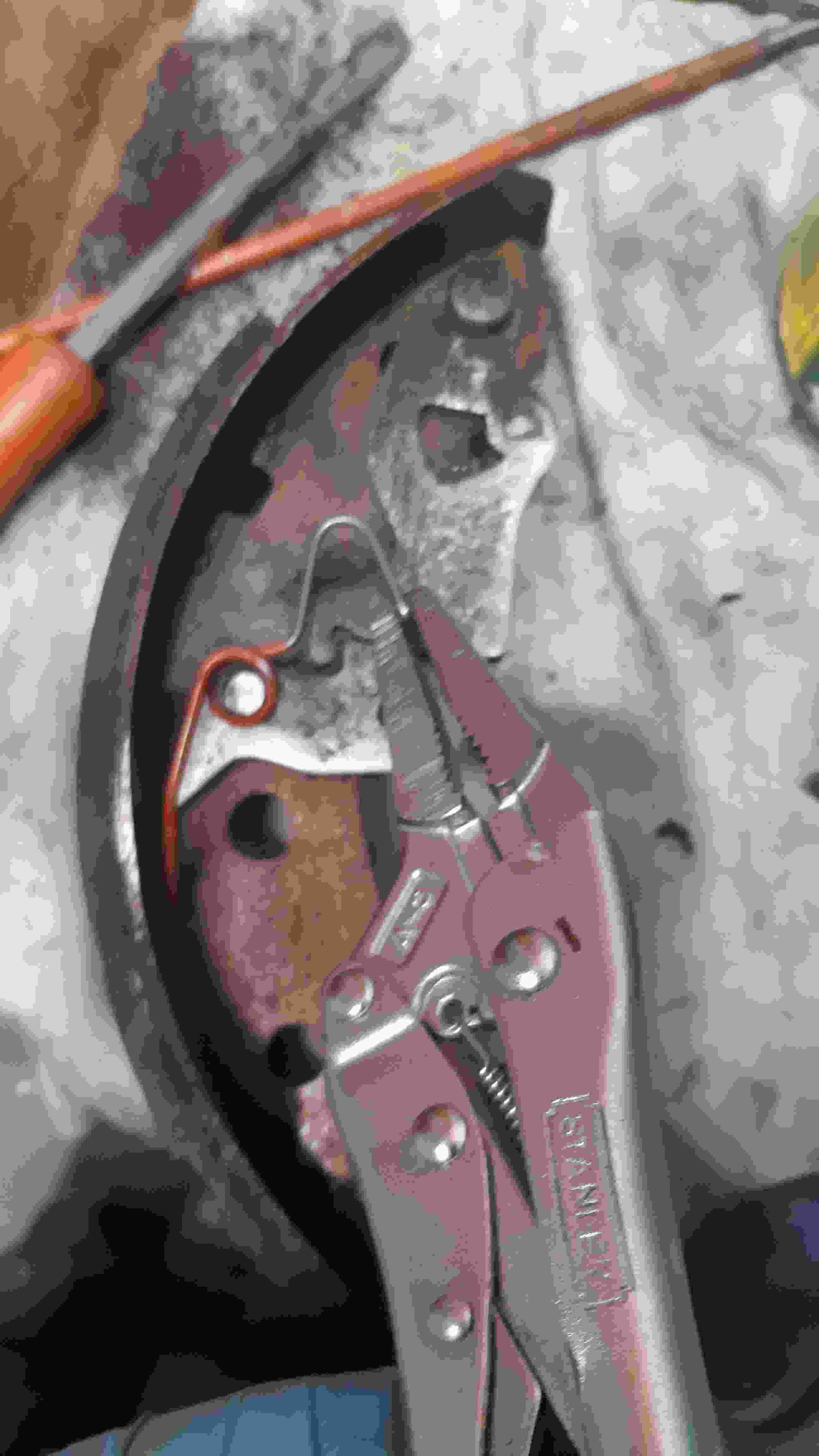

toute la panoplie de tournevis et de pinces! J'en ai acheté une supplémentaire, une pince étau avec un bec fin pour gagner sur la paresse des ressorts! Ils ne veulent pas sortir, puis ils ne veulent pas rentrer à leurs places.
A suivre!

#5 Message par mog+8 » jeu. 06 avr. 2023 12:13 pm

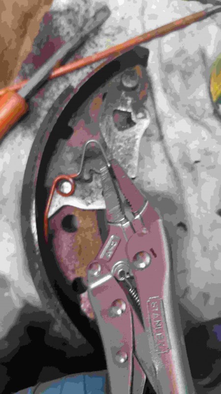

la seule solution que j'ai trouvé pour remonter cette saloperie de ressort c'est la pince coudée qui te permet de choper le bout du ressort et pouvoir l'incliner dans la position idoine, bon il faut s'y reprendre souvent à plusieurs fois avec la bordée de jurons consacrée qui va bien, enfin c'est mon cas :lol:
Re: Freins AR Tambours Roadster 2007
#6 Message par ROADSTER » jeu. 06 avr. 2023 12:37 pm
mog+8 a écrit : ↑
Oui, effectivement! Mais....
Cet engin est parfait pour plier et aller mettre du fil 2.5MM2 dans le Vago déjà bien qui a une entrée de 2.55mm, et placé comme il est dans la boite de dérivation...
J'ai hérité de ces pinces de mon Papa, elle étaient déjà réformées aux HBL (Houillères du Bassin de Lorraine), en 1964 car non isolées...
J'y tiens, elles me servent encore quand je joue à l'électricien, mais je les respecte trop pour les utiliser pour cette salop.... de ressorts sales!
De plus, plus fines que celle que tu présentes, elles n'ont pas la résistance, parfaite, et moi la force de serrer l'outil, tout en tirant dessus, et en le faisant tourner!
J'ai acheté une pince étau fine, je crois que j'ai fait une photo quand elle travaillait avec moi.... :mrgreen:
#7 Message par ROADSTER » jeu. 06 avr. 2023 1:42 pm
Voilà la pince très pratique, achetée spécialement, on la règle pour pincer , et elle maintient la pression, plus qu'à orienter le ressort.
Sur cette photo, elle bidouille le ressort du mécanisme de rattrapage de course des tambours, qui va avec la barre dont l'extrémité est vue plus haut.
Il existe un outil de garagiste spécifique pour tenir les ressorts et les manipuler, un ami me les avait prêtés, mais faute de place, je n'ai pas pu les utiliser.
Les mâchoires neuves sont livrées nues, sur une il y a ce rattrapage de jeu, sur l'autre, c'est le levier où vient s'accrocher le câble du frein à main.

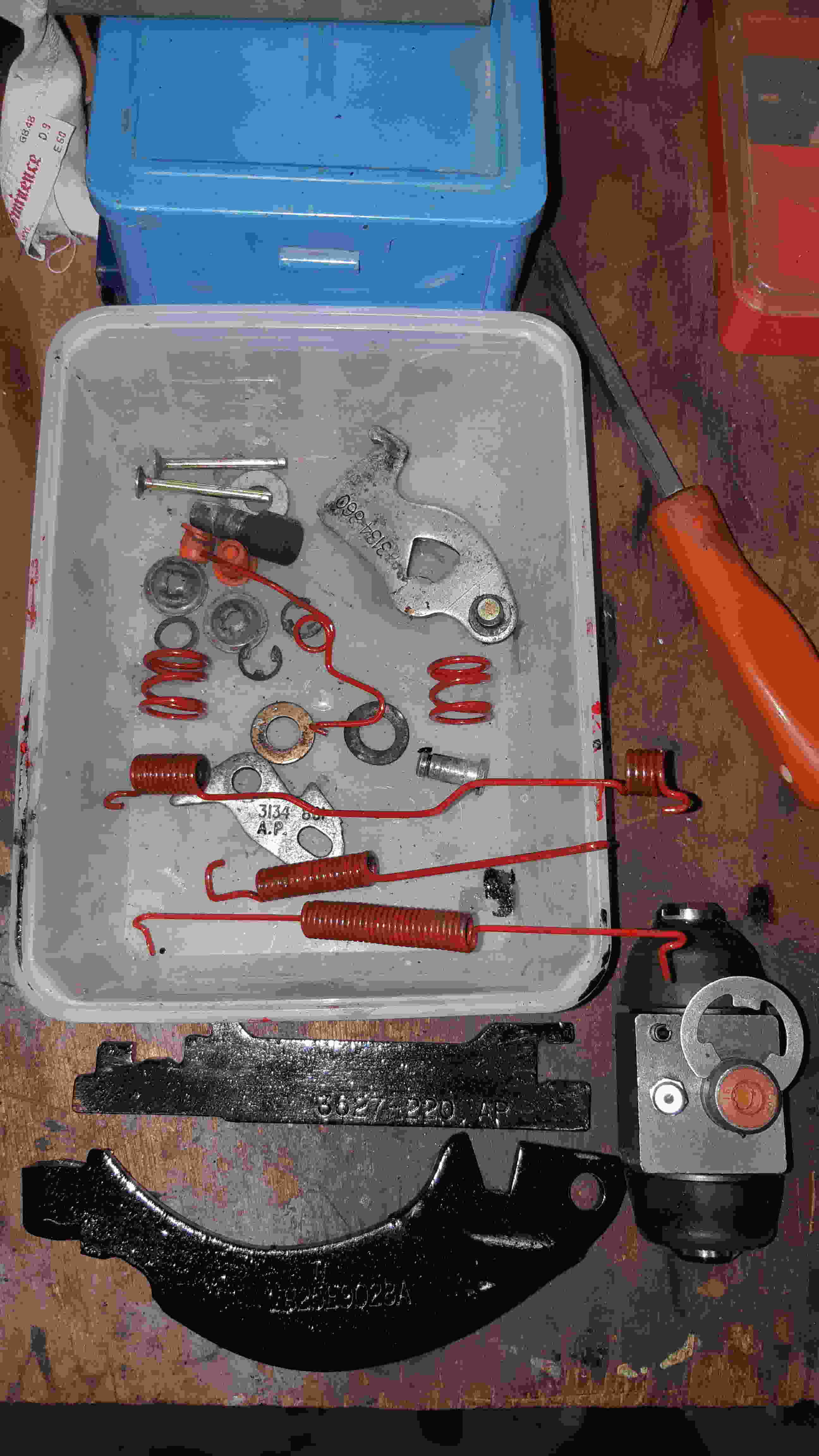

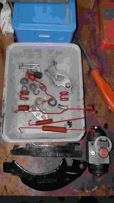

#10 Message par ROADSTER » ven. 07 avr. 2023 9:27 pm

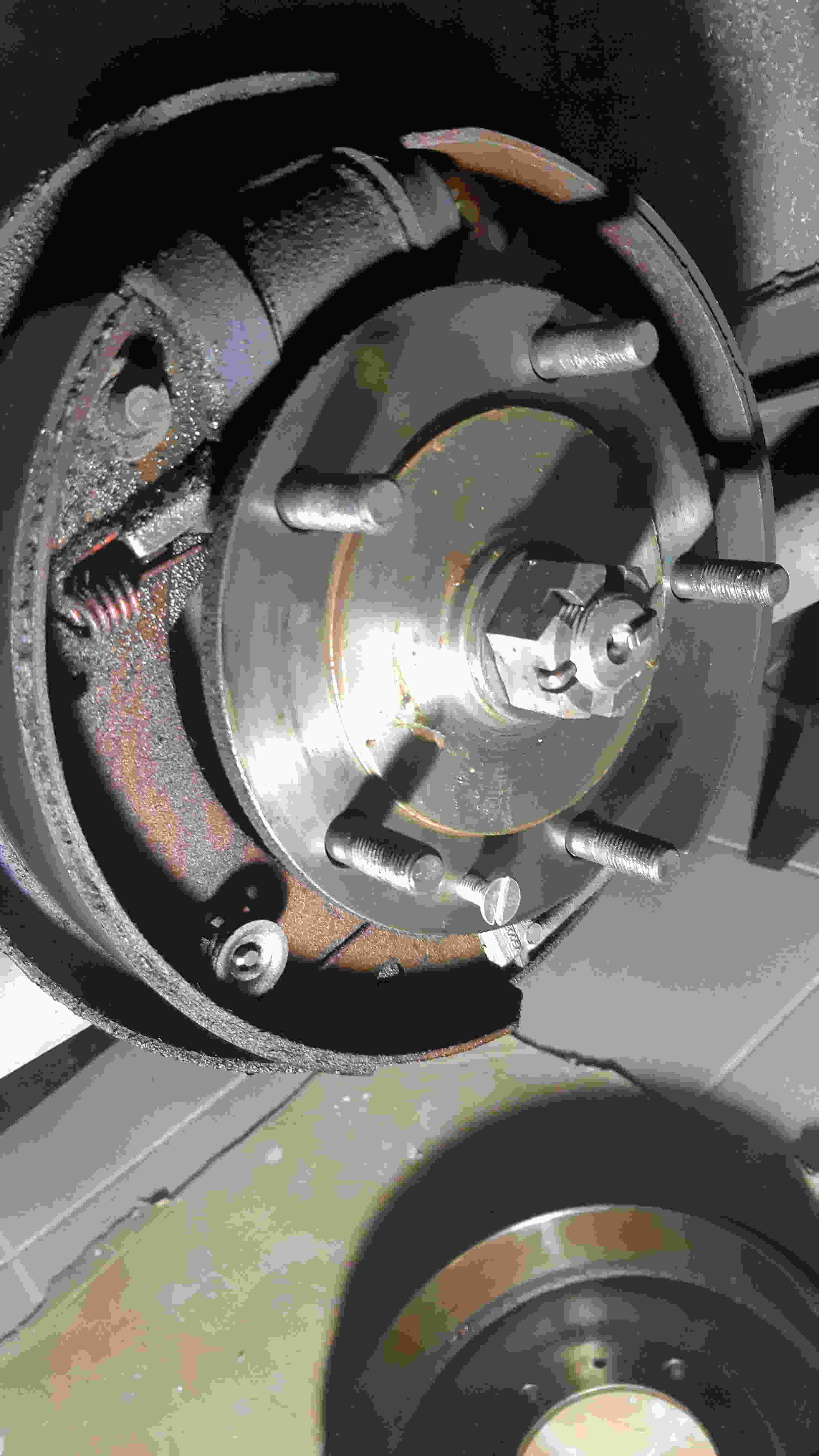

Voilà, il faut progresser à petite vitesse, enlever les ressorts un par un, faire des photos pour savoir où ils s'accrochent, dans quel sens, il faut improviser l'ordre de démontage, et s'en rappeler, pour faire exactement le contraire pour remonter le puzzle!
On se retrouve avec une foule de petites pièces dont la peinture est atteinte, ramollie, elle part à l'ongle, mais si on veut le garder propre, je déconseille vivement!
On peut jeter les garnitures, une fois avoir démonté toutes les pièces qui y sont fixées, il faut traiter toutes les pièces à conserver, les gratter, les repeindre, 3 couches comme détaillé plus haut.
Cela prend un temps fou. Je me demande combien un pro Morgan facture l'opération, car si on veut remettre à neuf, c'est horrible.
Bon, les pièces sont regroupées, peintes, surtout ne pas en perdre une seule, je ne pense pas que cela se détaille!
Ce que vous voyez, ce n'est que pour un côté. Prudent, je n'ai commencé qu'à faire un côté, et entre démontage, décapage, séchage des couches de peinture, il faut du temps!
Imaginez le temps de remontage, et après il faut passer à l'autre côté.
Sur la photo, juste en dessous de la boite en plastoc, la pièce non tenue, juste coincée qui permet le rattrapage de jeu avec l'usure des garnitures, et juste en dessous le levier à fixer sur une mâchoire, pour le frein à main, par l'intermédiaire du câble.
Et en bas à droite, le cylindre de frein neuf, qui tient avec une simple agrafe, un système qui ne doit pas coûter cher, même pas un boulon pour le fixer!
Je n'aime pas critiquer, mais là, j'avoue que pour une fois.... Je n'ai pas pu me retenir!
On en est au moment le plus angoissant, car on peut e demander si on va pouvoir placer toutes ces pièces, et si le rattrapage de jeu, dont on a le droit de ne rien comprendre, va bien fonctionner. Cette pièce, il y a 4 sens pour la remettre en place, et on ne comprend pas comment cela peut fonctionner, vous comprendrez l'utilité de regarder, prendre des photos.
Restons optimiste, on a fait pire.

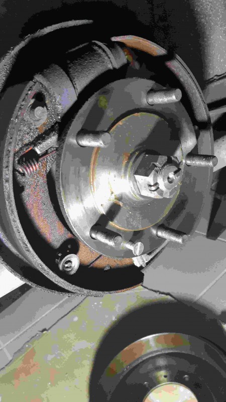

#11 Message par ROADSTER » ven. 07 avr. 2023 9:37 pm
Bon, en passant un peu vite les étapes, le remontage fait, cela donne ça,
je suis satisfait, l'aspect est celui du neuf.
Il faut compresser les photos un maxi pour les insérer, si bien que la photo est plutôt nulle, cela ne brille pas, les couleurs sont fades.
Cela présente fort bien, mais est-ce que ça fonctionne?
On le saura quand le tambour sera remonté, que l'autre côté sera fait, que l'on aura purgé le circuit....$

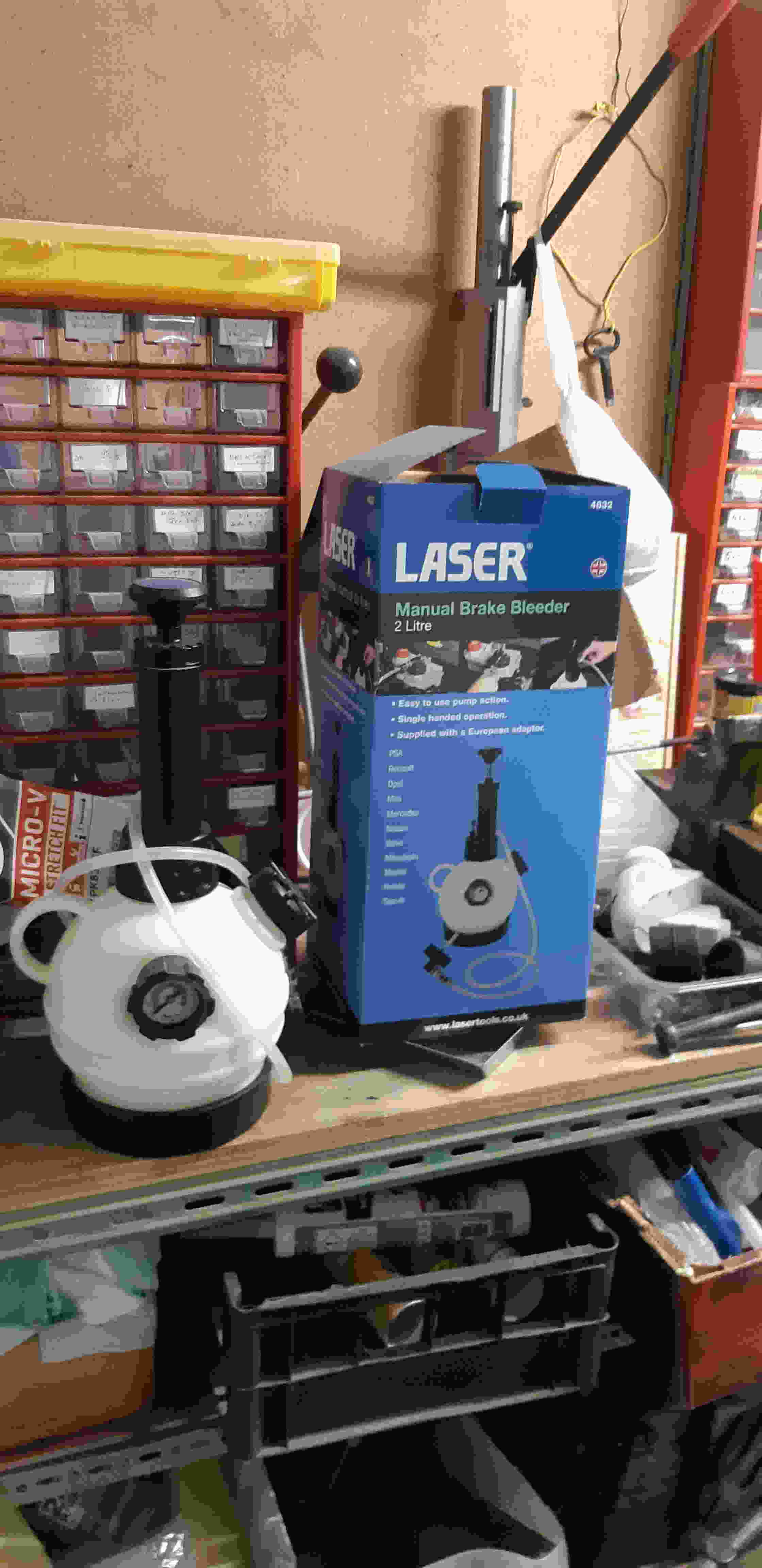

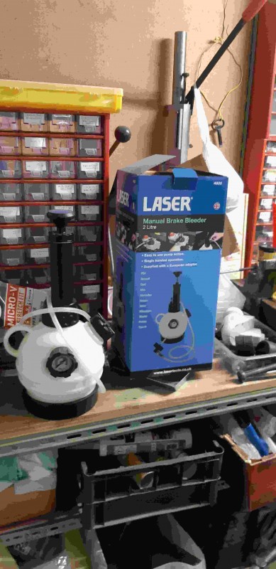

Pour éviter ça, j'ai acheté depuis, l'appareil qui met en pression le bocal, je ne dirais pas que c'est du bonheur, mais je peux faire sans déranger. L'appareil qui évite les crises conjugales.

"Pour éviter ça, j'ai acheté depuis, l'appareil qui met en pression le bocal, je ne dirais pas que c'est du bonheur, mais je peux faire sans déranger. L'appareil qui évite les crises conjugales."
Quel est la référence de cet appareil? J'en ai aussi un mais qui procède par dépression (il se branche sur le compresseur) et aspire le liquide depuis le purgeur... ça à l'air de fonctionner....
#18 Message par ROADSTER » sam. 08 avr. 2023 1:07 pm
VHF a écrit : ↑
sam. 08 avr. 2023 9:02 am
Le voilà.. Ne pas regarder le désordre, il est sur cet établi depuis que j'ai refait mes freins, il y a .... Un an? :shock:
