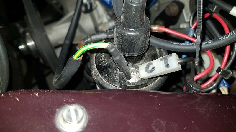

Voila la photo de la bobine.
-Le fil rouge : 12v +
-Le fil marron a l'arriere : le 12v+ qui part vers le rupteur électronique
-Le vert/jaune : retour rupteur 12V- (signal modulé /vitesse moteur)
-Le noir CT : Signal Ctour (c'est celui qui te manque) et qui est relié a un fil blanc/liseré noir.
D'ailleur si tu suit le fil noir on devine la broche blanche en arriere plan et le départ vers le compte tour.
Si problème n'Hésite pas. Jean-Marc
