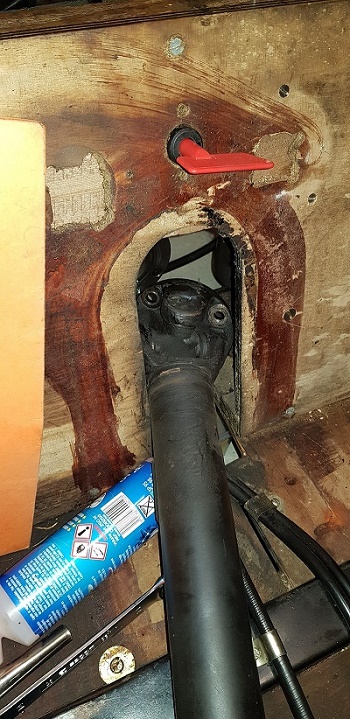

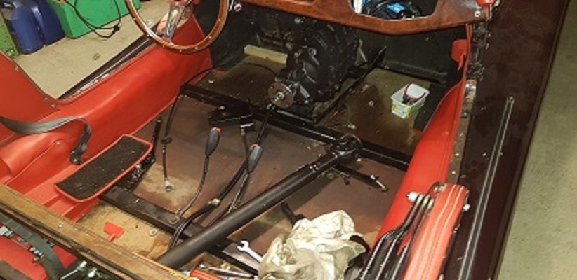

Par contre l'arbre de transmission ne passe pas par le trou de la jupe arrière . Je joins les photos.
Je ne sais pas si ca va fonctionner !!!.

#4 Message par hasta-la-vista » jeu. 04 mars 2021 11:53 am
de mémoire c'est le côté boite qui sort tout seul

Concernant l'arbre de transmission, la coulisse placée à l'avant ne sort pas? Ensuite l'arbre pourrait sortir vers le pont, débarrassé du cardan?
Je dis ça sans avoir démonté mon bolide...
Sinon déposer le tableau AR, ou à la scie sauteuse, agrandir le trou sans dépasser les limites de la tôle qui recouvre....????

#8 Message par cleapipede10 » jeu. 04 mars 2021 8:20 pm
Ok merci pour les infos. J'ai agrandi le passage pour sortir la transmission et a l'heure qu'il est le pont est remonté ,le plein d'huile est fait et demain sera un autre jour. Bonne soirée...

Et donc la coulisse ne permet pas de séparer l'arbre en deux? Il y a une bague qui retient?

je l'ai pourtant dit dans le post, il faut démonter l'arbre par l'avant côté boite il y a une bague qui se dévisse :wall:

#11 Message par ROADSTER » ven. 05 mars 2021 11:56 am
Bon enfin, alléger un peu le bolide, ne fait pas de mal. Et c'est le plus simple.
Mais je me doutais bien que la coulisse devait permettre d'enlever la partie avant de la transmission, sans avoir lu toutes les lignes du chef! :roll:
Pour ensuite retirer la partie arrière par l'arrière, il doit falloir un pont....

#12 Message par cleapipede10 » ven. 05 mars 2021 4:27 pm
L'arbre se coupe en deux au niveau de la bague avant mais c'est plus simple de découper le tablier d'un petit cm ! C'est fait. Je continue...

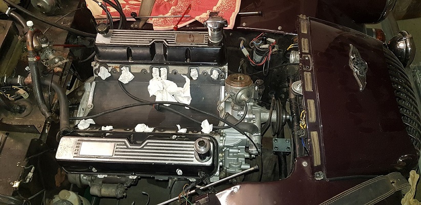

#13 Message par cleapipede10 » lun. 08 mars 2021 6:29 pm
Le moteur est dehors et la boite sur l'établi.

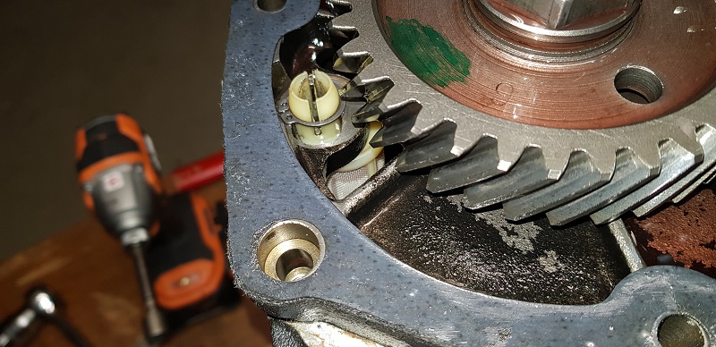

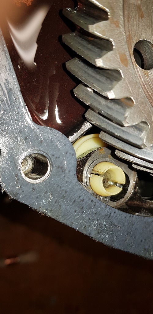

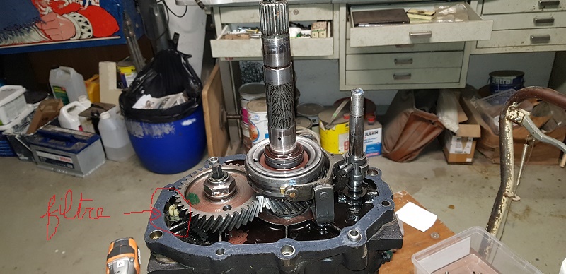

Mon mécano étant fermé sans raison et sans délai j'ai décidé d'aller un peu plus loin dans le démontage de la boite. J'ai ouvert le carter de 5eme qui est spécifique a Morgan. Ce n'est pas difficile ,les pièces ne tombent pas dans tous les sens, et j'ai pu vérifier ma pompe a huile qui est nickel ,le filtre qui est inaccessible ,et j'ai remonté. Je ne prétends pas démonter la boite elle même il faut connaitre ses limites. Le filtre a huile me posait question car quand on voit les tutos de LT77 (ils portent surtout sur de la boite Land) celui ci est accessible par dessous grâce a un écrou . Sur la boite de la +8 il est en position horizontale mais dans la partie LT77 , donc inaccessible. Je vous joint quelques photos. J'attends ma pochette de joints pour la remonter. A+

c'est génial un filtre inaccessible :clap: la pompe n'est pas sur la photo ? :think:

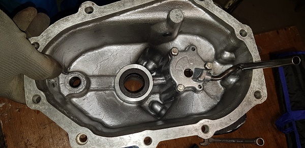

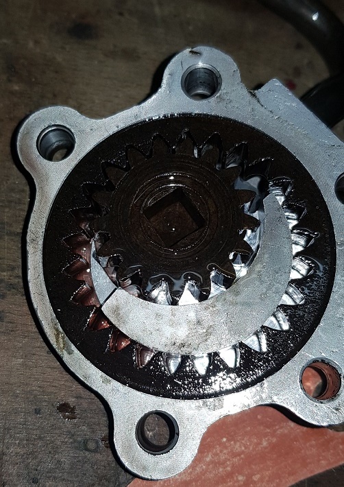

Je croyais l'avoir prise en photo. Comme je dois redémonter le carter pour changer le joint je le ferai prochainement.

Voici la pompe et le carter. Tout est remonté et en attente de repose dans la voiture. ..

bonne continuation pour le reste, à propos tu as changé la "pompe" ou pas ?
cleapipede10
Messages : 153
Re: Joint de pont Salisbury
#24 Message par cleapipede10 » ven. 02 avr. 2021 7:59 pm
Non absolument pas. Il n'y a aucun signe d'usure . La boite comme l'auto a 65000 kms et en parfait état. Ce n'est pas comme la pompe a huile moteur qui elle est bien ajustée avec des surfaces bien planes ,un joint de la bonne épaisseur (important) , pas de jeu ....etc .La pompe de boite c'est 2 pignons qui barbouillent dans l'huile et qui sont en bakélite il me semble. a+
