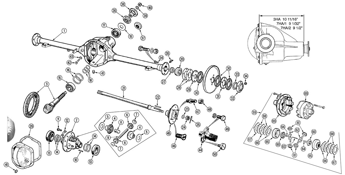

comme le dit XAV14 il faut sortir l'arbre de roue, le joint doit être le repère 27 sur la nomenclature et changer le joint spi cuir par un équivalent à lèvres, c'est ce que j'ai fait sur le joint de nez de pont

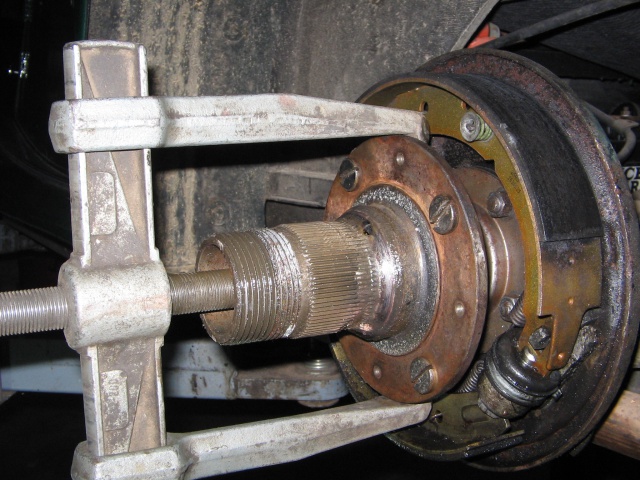

Dans ma vie, j'ai bidouillé des cardans, mais les ponts rigides, longtemps je ne pensais pas pouvoir acheter un truc aussi antique! Pas de ça chez moi, et puis voilà.... :mrgreen:
Toutefois attention avec l'extracteur, un garagiste local affublé de 2 bras gauches costauds, avait abimé l'arbre, plus exactement l'extrémité, le pas de vis, sans doute en disposant l'extracteur pas parfaitement au milieu de l'arbre.... Le propriétaire du bolide se reconnaîtra.

Lorsque tu vas démonter ton arbre repère bien l'empilage des cales qui servent à régler les roulements à rouleaux du pont.
Sur le mien j'ai été obligé de mettre un coup de WD40 super dégrippant avant pour faciliter le déblocage du cône.
J'avais trouvé les joints à lèvre ici: https://www.roulements-courroies.com/jo ... trile.html

sinon merci à addict 37 pour les photos :doigt:

Il y a de vrais pro ici, bravo pour l'outillage, et merci pour les photos. :doigt:

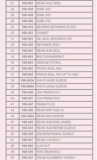

bonsoir j'ai démonter le pont coté roue et j'ai l'intention de changer les deux joints spi un sur l'arbre et un en sortie sur le moyeux mais impossible
a trouver car il n'y a pas de références les dimensions 57.9 extérieur et33.5 intérieur sont introuvable le segond en sortie dimension exterieure71.9
intérieur 47.7 épaisseur 10.5 chez melvyn il y a des joint psi mais il ne donne pas les dimension si quelqu'un peut m'aider il est le bienvenue cordialement :

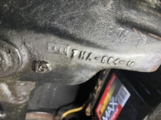

Voici une photo du pont avec le numéro . Désolé je n’arrive pas mettre la photo ...

pas besoin d'une autre photo ton pont c'est un 7HA normal pour une 4/4 1970

7 HA monté sur 4/4 a partir de :?: +4 +8 avec différents rapports 3.58 3.7 4.1 voir:https://morgan-spares.com/4-parts/rear-axles/ les joints sont dispos mais a un prix :etonne: il faut prendre les cotes très précisément pour commander sur internet ou aller avec les modèles chez un spécialiste des roulements et les commander :idea: sinon les Salisbury ont été
monté sur Jaguar Land rover. Reliant Sunbeam TVR Daimler SP une partie des MG B et +

j'ai fait une recherche rapide sur 123roulement et j'ai trouvé
JOINT SPI
BB-33.34X57.94X12.70-NBR
mis à part l'épaisseur que tu n'as pas donnée ça ressemble furieusement à ce que tu cherches, non ?
Regis 13
Messages : 14
Enregistré le : lun. 10 oct. 2016 9:14 pm
Localisation : Saint Martin de crau
Re: fuite pont
#24 Message par Regis 13 » mer. 09 déc. 2020 6:45 pm
bonsoir effectivement le premier 34x57 peut faire l'affaire et l'épaisseur n'a pas d'importance il y a de la place mais le segond ne correspond pas du tout
il me faut 47,7-71,9-10,5. je te remercie pour ta réponse rapide.
