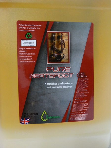

que pensez vous de ce genre de produit ? l'avez vous déjà utilisé ? j'ai tendance à me méfier des produits miracles mais qui n'a pas entendu parler de L'huile de pied de bœuf surtout parmi les anciens !! il y a bien sur tous les produits vendus par les "spécialistes" mais qui coûtent un bras et qui ne doivent pas être meilleurs :naughty: que celui ci !! enfin bon j'attends vos avis positifs ou négatifs :think:
Produit de qualité supérieure élaboré par des experts.
Produit testé et approuvé par les fabricants de selle.
L'huile de pied de bœuf pénètre le cuir en profondeur et protège les articles en cuir soumis à une utilisation quotidienne contre les conditions extérieures.
L'huile de pied de bœuf hydrate et assouplit le cuir.
L'huile de pied de bœuf est une huile animale naturelle qui remplace les huiles qui s'évaporent sur le cuir.

j'ai suivi la majorité et reçu mon bidon de 2 litres d'huile de pied de bœuf, je ne vais pas tarder à me mettre au travail et ne manquerais pas de vous dire ce que je pense de ce produit :etonne:

J'ai ce produit également. L'aspect est celui d'une crème blanche, cire liquide.
Je lui fais le reproche qu'après le traitement, le cuir devient exagérément glissant, et l'odeur de cire est un peu entêtante....
A quoi ressemble l'huile de pied de boeuf?

ça ressemble à du pastis gelé et ça doit vous rappeler quelque chose sinon je pense que ça doit être idéal pour faire des crêpes donc il vous reste un peu de temps pour commander avant la chandeleur :wall: bon appétit

j'ai fait l'essais sur une banquette arrière cuir de CC hier, j'ai enduit copieusement celle ci et aujourd'hui en fin de matinée j'ai enlevé le surplus et fini en frottant avec un chiffon sec, c'est brillant sans trop et ça ne colle pas au doigt, le résultat est au petit poil en conclusion je conseillerais ce produit :clap: et surtout à ce prix :mrgreen: pour moi c'est donc approuvé avec mention bien :doigt:

Juste une info d'utilisateur depuis des decennies ..... pour le trop plein et/ou le coté collant qui survient parfois sur certains cuirs , un coup de chiffon avec de la térébenthine règle instantannément le problème .
