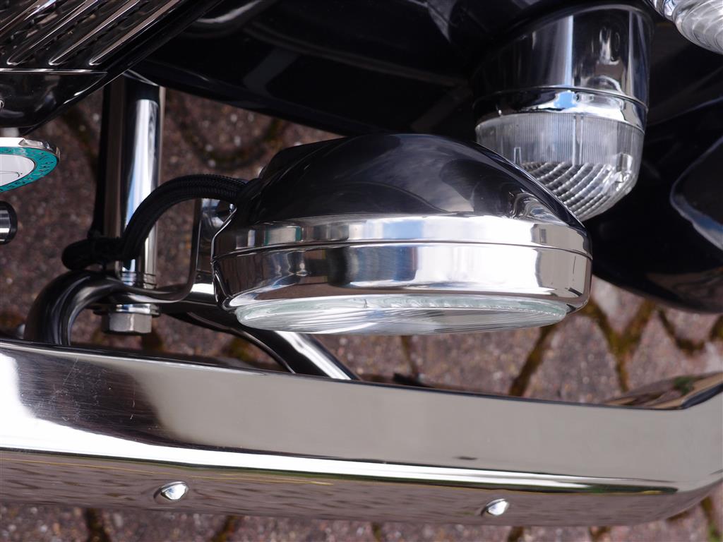

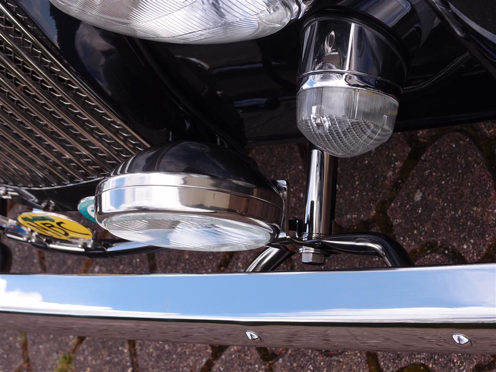

Les miens sont fixés sur les ferrures de PC. Par contre, j'ai fait faire des rondelles spéciales pour pouvoir mettre un collier de fixation pour les fils sur le dessous de la ferrure. Voilà ce que ça donne:

Pour ce qui me concerne je me suis résolu à percer les ailes de mon Roadster... (la on mesure 10 fois avant de se lancer et on protège tout avec du ruban de masquage avant même de poser la main sur la boîte de la perceuse...) j'ai utilisé les équestres inox fournies chez Marcassus.
N'ayant pas de lame pare-choc j'avais pas le choix....

S'il avait fallut percer les ailes, je n'aurais pas monté de LP.
