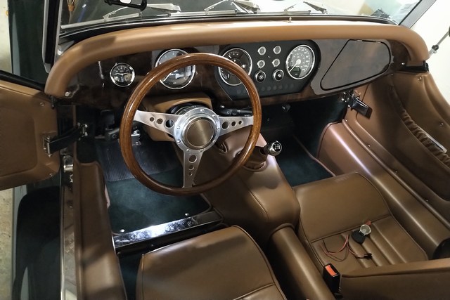

Pour info perçage côté tableau de bord pour ne pas faire éclater le vernis au débouchage de la scie cloche, tourner vite et approche toute douce là aussi pour ne pas faire éclater le vernis lors de l'attaque.
J'avais des inquiétudes mais en fait non, tout s'est bien passé.
La suite quand j'aurai reçu l'horloge.

Si je peux suggérer un avis au lecteur, avis qui est le mien, exprimé avec modestie…
La méthode est parfaite pour faire le trou, mais il me semble que j'aurais attendu d'avoir l'horloge en main, car si jamais le diamètre de l'horloge n'est pas exactement celui du descriptif, soit plus grande, soit plus petite, ce serait ballot.
J'ai eu à relever ce genre d'erreur plusieurs fois, pour être très prudent aujourd'hui.

NB: Concernant le trou dans le TdB, je conseillais au lecteur éventuel, la grande prudence (pas à toi, car on a tous compris que tu es sûr de toi),...
d'attendre sagement d'avoir en main le truc sorti de l'emballage, avant de faire le trou. :etonne: (Rien d'érotique dans mes propos, ni de méchant )
