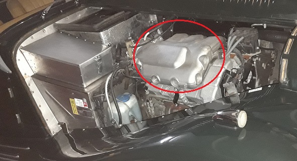

Pour le Roadster 1ére série (V6 3l) le collecteur d'admission est une belle pièce de fonderie en alu visible sur la photo, et qui coiffe le haut moteur (vue ici du coté droit). Cette pièce doit être démontée pour accéder aux bougies...
C'est pour cette pièce que je cherche le couple de serrage et éventuellement les joints...
(ne pas confondre avec la tubulure d'admission d'air coté conducteur qui est en fibres verre et contient le filtre à air, dont il faut prendre soin car je crois qu'elle ne se fabrique plus!)
Je ne sais pas si cette pièce est identique sur les versions V6 suivantes...
Une précision, en cherchant dans la doc d'atelier d Jaguar XType version V6 3l (moteur AJV6) qui correspond en fait au moteur qui est monté sur le Roadster S1 j'ai trouvé que le collecteur d'admission (intake manifold) semble être maintenu par 6 boulons avec un serrage à 10Nm... sur les schéma la pièce semble être effectivement la même... ce couple vous semble-t-il cohérent?

#25 Message par jim » jeu. 02 juil. 2020 10:45 pm
Effectivement sur les 3.7 cela a rien a voir il est en plastique dur
donc bon courage pour vos recherche
