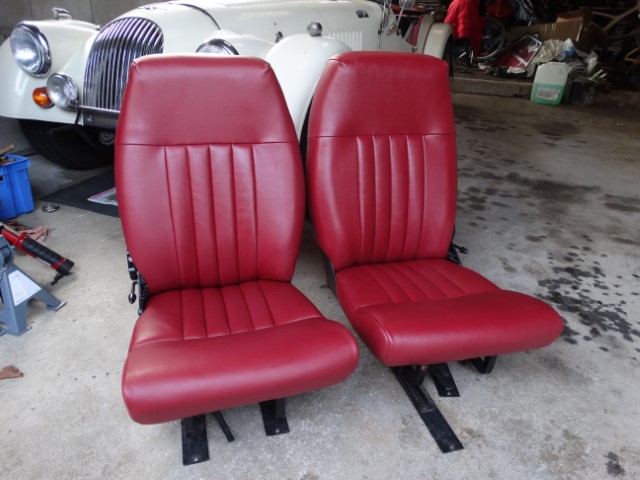

2020 s'annonce bien, j'ai récupéré mes sièges cuir refaits à neuf :doigt: :hurra:

C’est l’essence du réservoir qui avait coulé dessus pour que tu les aies refait 😄Je plaisante bien sûr, ils sont magnifiques tu as fait refaire l’assise aussi ?

les assises ont été refaites il y a deux ans quand aux sièges j'ai un copain qui fait son quintal et qui est passé à travers au retour de Montlhéry 2019 :shock:

je n'ai pas attendu longtemps pour la remise à neuf des sangles d'assise, pour la réfection des sièges un peu plus mais j'étais prévenu et la sellière à tenu les délais annoncés à quelque chose près
il y a les mêmes membranes dans les dossiers et si les assises sont mortes celles des dossiers doivent l'être également (ça doit d'ailleurs être pour ça que mon copain est passé à travers le cuir du siège) je préfère te prévenir que les guides d'appuie tête sont emmanchés en force dans l'ossature du dossier et que c'est très difficile de les sortir sans tout bousiller donc si tu te décidais à les faire refaire il vaut mieux que tu fasses le démontage des guides tubulaires toi même :mrgreen:
je n'ai pas refait faire les membranes caoutchouc comme à l'origine mais avec des bandes élastiques croisées, c'est aussi souple et beaucoup plus solide

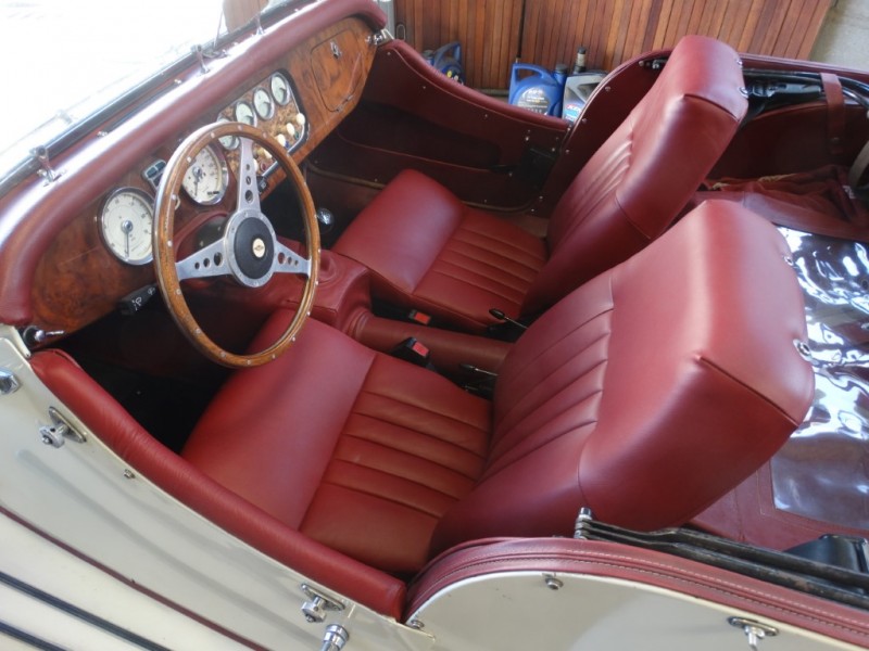

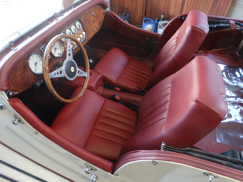

j'ai terminé de refaire l'intérieur et remonté les sièges refaits à neuf, j'ai un peu galéré avec le crash padding et en plus c'est en deux parties, je suis assez content du résultat
