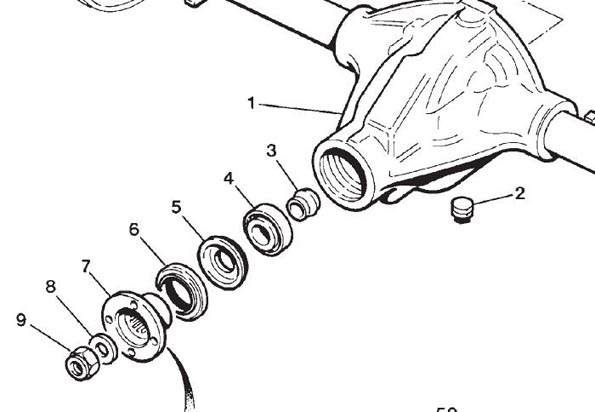

avant le démontage du joint spi de nez de pont il faut connaitre le couple de serrage de l'écrou qui maintient la tulipe reliée à l'arbre de transmission par 4 vis, mettre un coup de pointeau ou autre sur la tulipe et sur l'arbre pour remonter celui ci comme à l'origine à cause de l'équilibrage
pont_salisbury (6).JPG (30.25 Kio) Vu 11942 fois
mettre un coup de pointeau sur l'écrou rep 9 et la tulipe de nez de pont rep 7 (voir figure ci dessous)

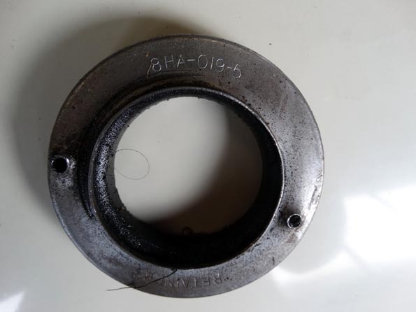

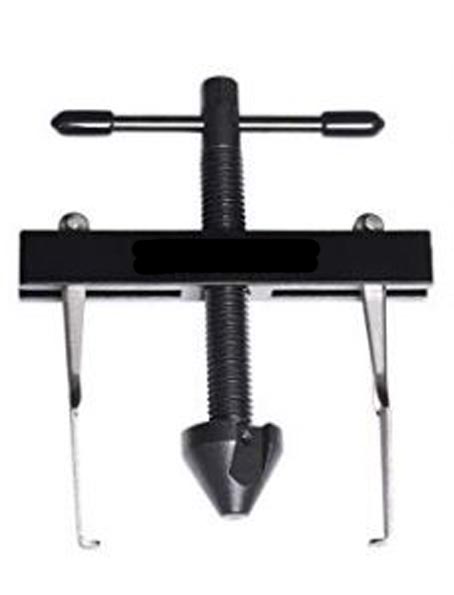

pour extraire le joint spi de nez de pont se munir d'un extracteur de joint comme ci dessous
pont_salisbury (9).JPG (16.89 Kio) Vu 11942 fois
ou bricoler un extracteur maison avec 2 vis genre parker ou vis à bois longues comme celles la et s'inspirer du montage du commerce, c'est ce que j'ai fait :dance:
pont_salisbury (10).JPG (17.65 Kio) Vu 11942 fois
percer 2 trous dans la carcasse métallique du joint spi de façon à pouvoir visser les 2 vis parker dans celui ci et extraire le joint du nez de pont, une fois sorti vous aurez le N° indispensable pour en commander un chez un marchand British pour moi : 8HA-019-9 perso j'ai pris un OEM sur ebay avec lèvre composite alors que d'origine c'est un joint en cuir d'ou l'usure rapide, à savoir que j'attend toujours la réponse de plusieurs marchands Anglais qui doivent trouver que vendre un joint de Morgan ce n'est pas assez juteux pour eux, le vendeur ebay UK me l'a fait parvenir en 3 jours :doigt: remerciement à lui au passage "one-stop-gearbox-shop" https://www.ebay.fr/itm/174010682792

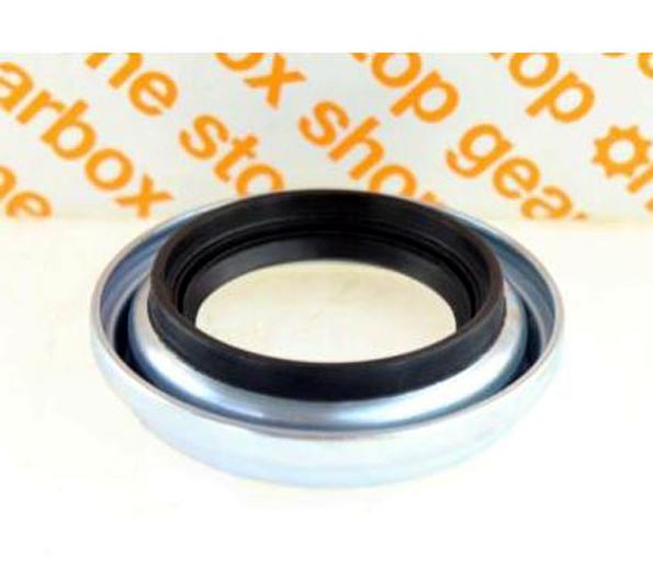

ci dessous le joint spi OEM acheté sur ebay uk
pont_salisbury (30).JPG (29.47 Kio) Vu 11942 fois

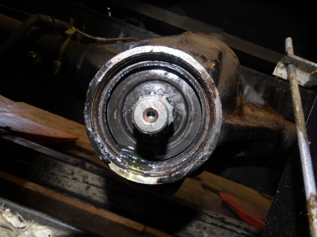

une fois le spi retiré vous voyez ça et vous n'avez plus qu'à ôter le joint papier qui est derrière
pont_salisbury (1).jpeg (115.17 Kio) Vu 11942 fois

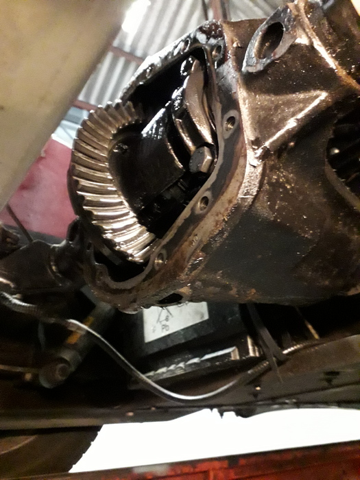

bon ça faisait un moment que ça me turlupinait, après la fuite du joint spi j'ai eu droit à la fuite du joint de pont tout court que j'aurais du changer en même temps, je l'ai donc fait aujourd'hui :dance: je vous met la photo du différentiel à glissement limité de pont pour ceux que ça intéresse :doigt: aller retour sous la pluie et sans capote, ça réveille :mrgreen:
