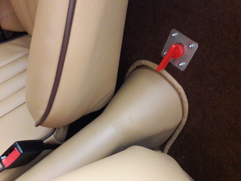

Même configuration automobile que Roadster. Sur la Morgan et sur la XK8, j'ai installé un coupe circuit sur le négatif. Pas de perte de jus lorsqu'elles ne sont pas utilisées et démarrage au quart de tour une fois rebranché.

+1 en ce qui concerne une batterie en pleine d'énergie et l'électronique 12 v ne suffisent pas ou plus et c'est pareil pour beaucoup de marques et le problème de la plupart de nos Mog c'est qu'elles ne roulent pas assez fréquemment.
Moi aussi j'ai un coupe circuit.

Est-ce qu'un coupe-circuit sur une Plus 4 de 2017 (moteur Ford Duratec) peut poser des problèmes sur l'électronique?

Je possède exactement le même coupe circuit sur ma Morgan 4/4 de 2000 , mais cela n'empêchait pas la batterie de se décharger tout même. Après avoir exposé mon soucis (à l'époque) à un ancien du forum que malgré le coupe circuit mis en fonction , je mettais aperçu que mes clignotants fonctionnaient toujours et que malheureusement la batterie se déchargeait quand même. Il m'a été alors conseillé d'inversé la coupure de mon coupe circuit qui se faisait sur le fil du + et de la faire désormais sur le fil du moins , après avoir fait cette modification , tout est rentré dans l'ordre , plus de soucis de déchargement de batterie et neutralisation de la fonction des clignotants une fois ce dernier enclenché .phils a écrit : ↑dim. 19 mai 2019 7:36 am20180526_143840.jpg+1 en ce qui concerne une batterie en pleine d'énergie et l'électronique 12 v ne suffisent pas ou plus et c'est pareil pour beaucoup de marques et le problème de la plupart de nos Mog c'est qu'elles ne roulent pas assez fréquemment.

J'ai installé un coupe circuit sur le - de la batterie, c'est beaucoup plus simple
Je ne sais pas comment c'est sur vos bolide, mais sur la 4/4 de 2013, il y a plusieurs fils qui sont branchés sur la borne +
J'ai même trouvé un coupe circuit avec la tête amovible ce qui peut servir "d'antivol"
JMi
