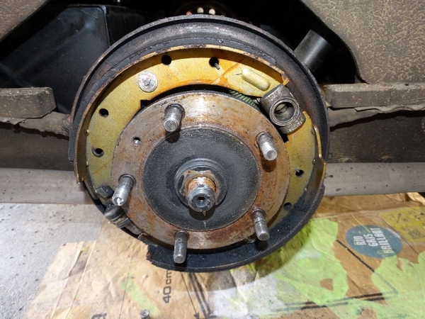

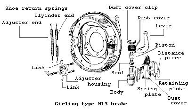

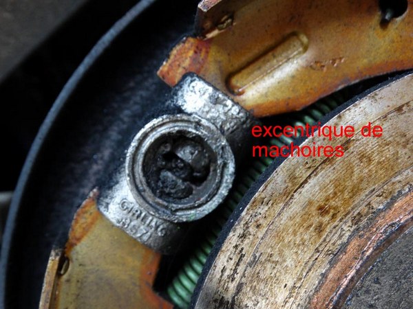

d'après mes recherches ça correspond aux GIRLING Type HL3 (extrait du owner workshop manual)
démontage des mâchoires de freins arrières:
faire sauter le ressort situé sous la came de réglage de l'écartement des mâchoires de frein
faire tourner d'un quart de tour le clips 1 & 2 retirer les coupelles, les ressorts et les épingles
extraire les mâchoires
retirer le doigt de frein à main et la goupille qui le maintient au mécanisme
retirer les 3 fourchettes de maintient du cylindre de roues et le sortir du plateau

#2 Message par Xav14 » mer. 10 mai 2017 9:09 pm
Grippage du cylindre ou fuite d'huile ça semble un peu gras :?: :?:

#3 Message par hasta-la-vista » jeu. 11 mai 2017 8:42 am
Xav14 a écrit :Grippage du cylindre ou fuite d'huile ça semble un peu gras :?: :?:
perspicace Monsieur Xav14, légère fuite d,huile du cylindre de roue droit la garniture est imbibée

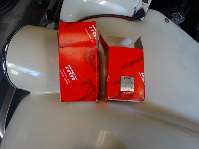

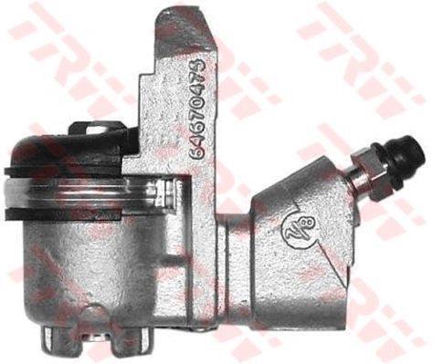

la bonne nouvelle c'est qu'il n'y a aucun problème pour avoir les pièces de freinage et que ce n'est pas cher
chez Oscaro les cylindres de roues : TRW BWH202
chez PAF en GB mais patron Français kit de fixation de cylindre de freins AR : SKU: PAFMOR001
https://www.passionautofrance.com/colle ... -8-1958-88

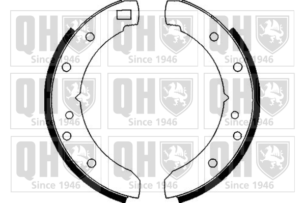

chez WEB DEAL AUTO les mâchoires de frein : Qinton Hazell BS512 attention ce sont des mâchoires nues sans les ressorts alors il vaut mieux ne pas casser les anciens
la mauvaise nouvelle c'est que c'est difficile à faire car les ressorts sont derrière les mâchoires de frein donc pas question de se servir d'une pince spécial garniture, personnellement j'y ai passé la journée et je ne suis pas un novice alors que pour des garnitures normales il faut 2 heures, il faut déjà comprendre comment ça se remonte mais maintenant je crois que je pourrais le faire les yeux fermés

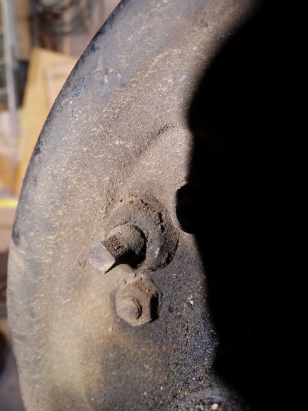

Il me reste à apprendre à équilibrer le frein à main G/D car apparemment le contrôleur technique m'a gentiment indiqué que le côté arrière gauche freinait plus que le droit .
Sur ma MG j'aurai cherché du côté des cliquets de réglage de doigt de frein à main sur les tambours, mais sur Morgan il me semble qu'il faut régler le dispositif de rattrapage des longueurs de cable fixé au dessus du pont arrière... Je patauge un peu.

Sur les photos de mog 2904 il te fait voir le carré de réglage des garnitures.Ma méthode ,je serre jusqu'au blocage,ensuite sens inverse pour que les garnitures lèchent légèrement le tambour. :idea: :idea: :idea:
Bon, ben on va voir çà ... Merci.

Xav14 a écrit : Sur les photos de mog 2904 il te fait voir le carré de réglage des garnitures.Ma méthode ,je serre jusqu'au blocage,ensuite sens inverse pour que les garnitures lèchent légèrement le tambour. :idea: :idea: :idea:
ça c'est valable pour les freins proprement dit mais pour le frein à main il doit surement y avoir un réglage de la tringlerie, j'avoue mon ignorance à ce sujet car je n'ai pas eu le problème

Xav14 a écrit : Sur les photos de mog 2904 les garnitures lèchent légèrement le tambour. :idea: :idea: :idea:
BAR devrait être en mesure de te répondre. Enfin je pense :roll:

#10 Message par chanteclair » ven. 28 juil. 2017 12:23 pm
Ca se fait là pour le frain a main...

#11 Message par hasta-la-vista » ven. 28 juil. 2017 2:20 pm
sauf si c'est pour une ancienne

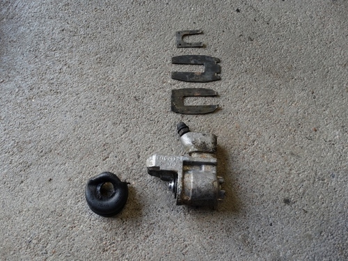

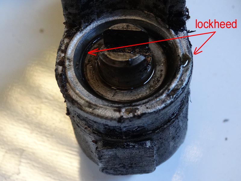

on peut voir les traces de Lockheed sur le cylindre de roue et sur le cache poussière
nouveaux cylindres de roue

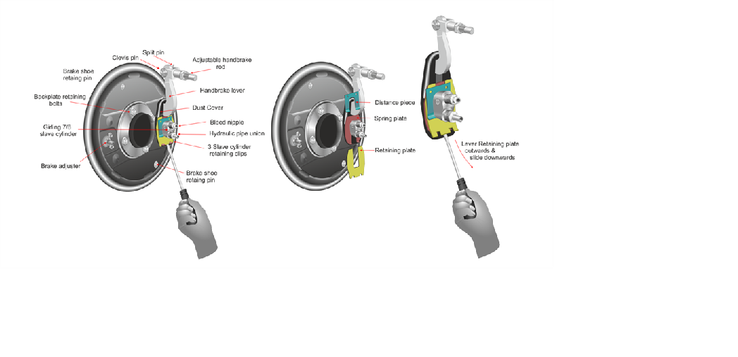

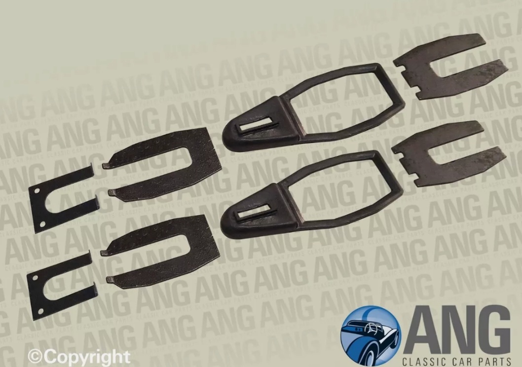

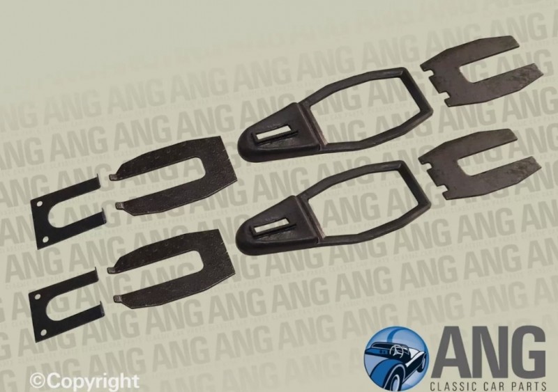

#22 Message par Alain11 » sam. 18 mai 2024 10:05 pm
Bonjour
Avez vous un technique pour enlever et remettre ces agrafes et dans quel ordre on doit les mettre.

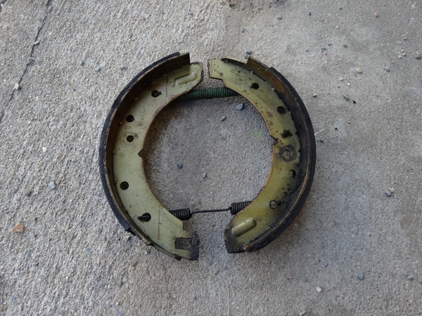

#23 Message par phils » dim. 19 mai 2024 10:08 am

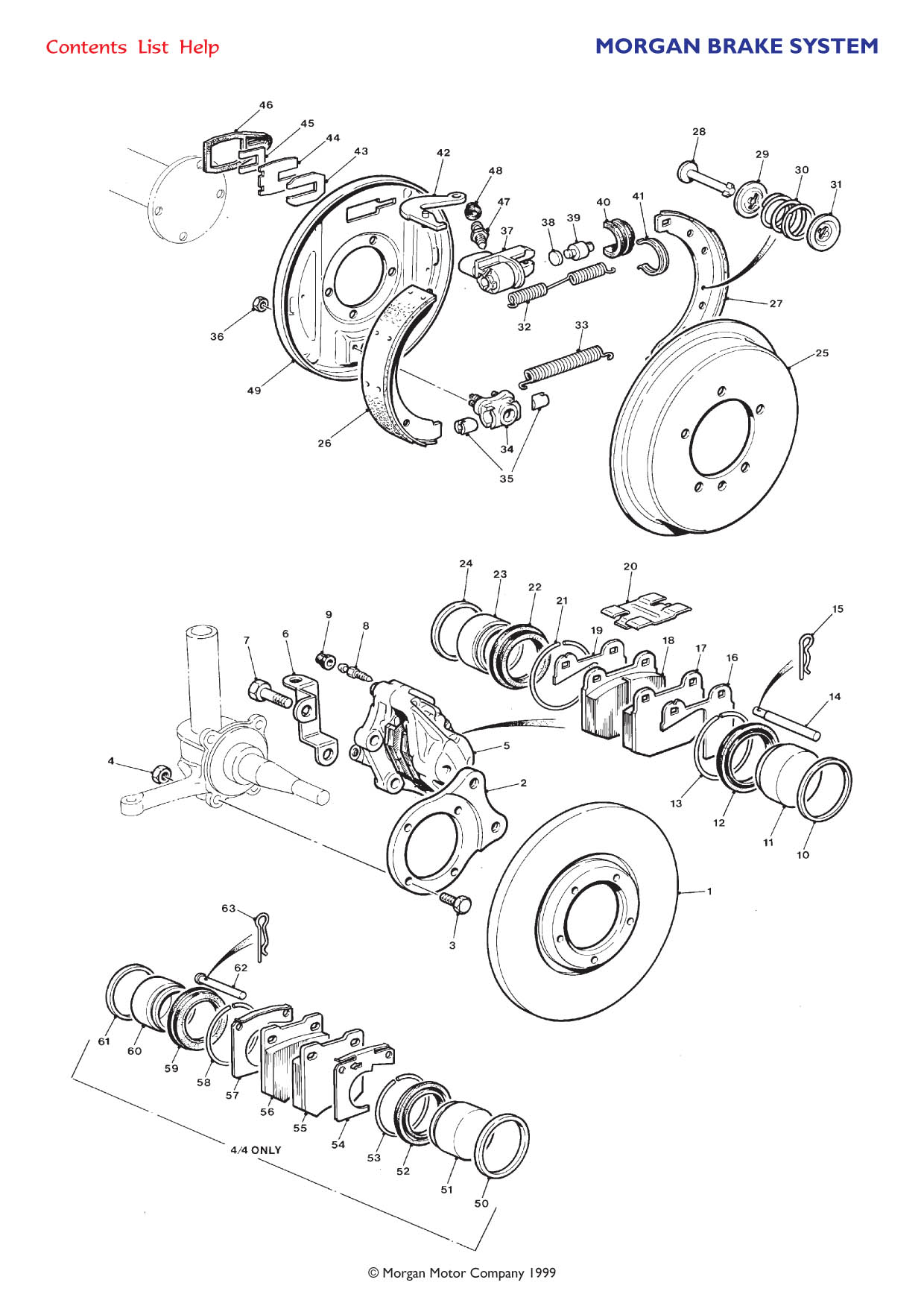

Bonjour, je ne sais pas si ça peut t'aider mais il y a un éclaté qui en parle:
Sur le dessin ce genre de clips se retirent en tirant de gauche à droite ou vis versa et le contraire au remontage et ce avec pince et tournevis.
Sans te commander si tu veux mobiliser les troupes qui ne sont pas à la plage dis nous en un peu plus de toi et de la bête.
Bon courage
