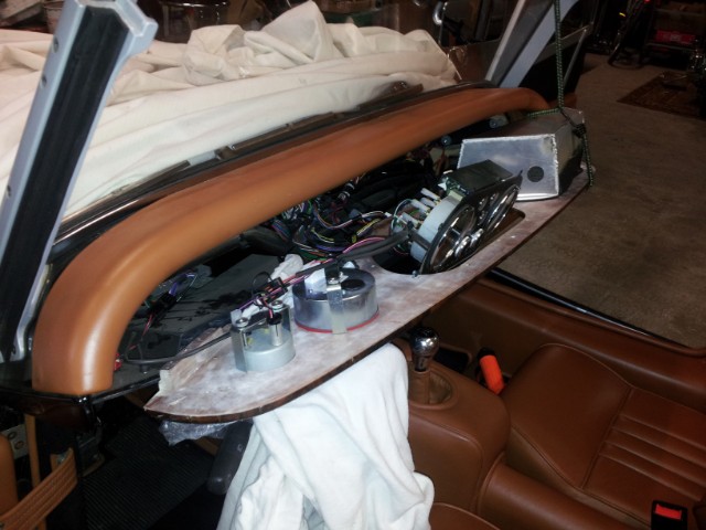

Bloquer les portes en position ouverte.
Abaisser le volant.
Dévisser les 3 vis en façade du tableau de bord
Puis les 6 plus petites sous le tdb.
Placer une protection sur la colonne de direction pour éviter de rayer le tdb qui va venir se poser dessus
Maintenant vous pouvez tirer vers vous le tdb.
Mais pas trop il y a encore des fils qui le retiennent et se tendent dangereusement.

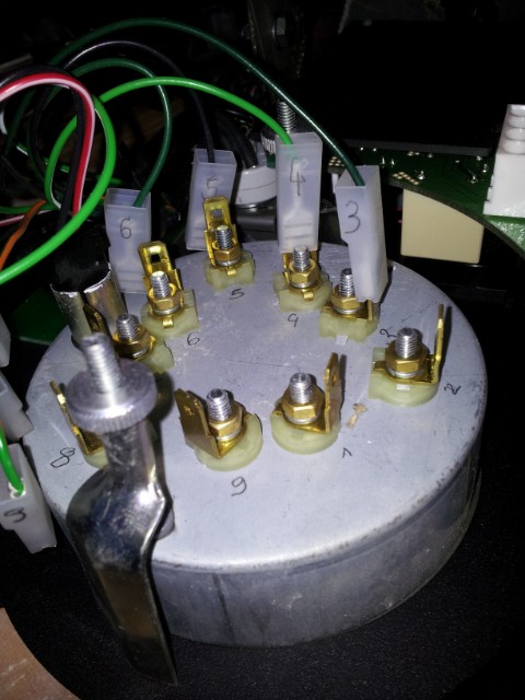

Déposer les compteurs après avoir repéré les fiches.
Déconnecter ce qui reste à déconnecter.

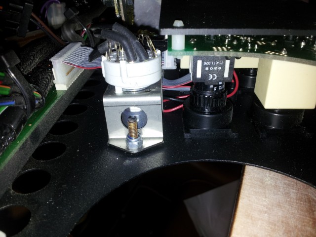

Dévisser les brides des 2 boutons chauffage et ventilation (clé tube 1/4'')
Extraire les boutons (clé alène 3/32)
Retirer la tôle noire de protection tenue par 4 clips.
Tourner d’ ¼ de tour les 4 vis noires.

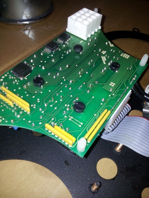

Retirer la carte électronique.
Dévisser les 4 interrupteurs et les extraire de la plaque support.
