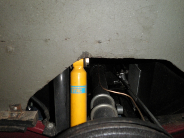

3 heures avec un cric roulant et deux chandelles et c'est ECHEC...
j'ai tout essayé avec ce foutu chemisage... je l'ai poussé d'un côté , découpé de l'autre etc... rien n'y fait !
j'ai bien vérifié et c'est le bon diamètre (sur cette photo il est parfaitement ajusté la tête en bas ) mais ce p.... de chemisage est rigide donc impossible de le "chausser" à l'endroit). :( :(
Ces s......ries d'AVO ne conviennent pas aux morgan ailes étroites . IL va falloir que je trouver un garage pour démonter le système de freinage pour les monter . :x :x :x
Et au bout de 3 heures il a bien fallu se rendre à l'évidence et remonter les vieux Sachs Bogue
Conclusion pour les futurs acquéreurs d'amortisseurs arrières : pas d'AVO si caisse étroite !

par Moggy Boy » ven. 06 sept. 2013 6:25 pm
A Y EST ! enfin ..............
Le montage à l'arrière s'avère particulièrement difficile à droite : démontage de la barre de support et desserrage des brides en U obligatoires...
Une heure et demi pour vaincre ce p....n de chemisage des AVO.
Une petite galère à éviter donc sur les caisses étroites. :(
Maintenant que de plaisir à rouler !
Oui réglés au minimum ces AVO sont vraiment excellents.
Merci Heart of England Morgans, Thanks John ...
Un vrai tapis volant .... :D :D :D :D

Moggy Boy a écrit :3 heures avec un cric roulant et deux chandelles et c'est ECHEC...
Vous avez comprimé la suspension à son maximum absolu. Je ne pense pas que les AVOs (avec leur butée interne) peuvent comprimer tellement.
Baisser la voiture un peu ou soulever l'essieu un peu plus.

#24
par Moggy Boy » dim. 08 sept. 2013 7:36 pm
L.
Juste pour information Lorne :
Côté gauche ( sur une RHD ) on peut engager le chemisage sur la tige du bas en jouant avec la hauteur relative de la caisse et de l'essieu .
Côté droit ( conducteur) c'est absolument impossible avec une caisse étroite car il n'y a pas la place entre le système de freinage , le chassis et la barre de support des amortisseurs.
Il a donc fallu démonter cette barre (celle qu'Angelo à rompu en Corse) et désolidariser la bride en U des ressorts de suspension pour obtenir l'espace nécessaire et glisser l'amortisseur.
C'est quand même plutot difficile à faire comparé aux amortisseurs sachs boge d'origine qui -eux- passent et se montent "comme une fleur".
