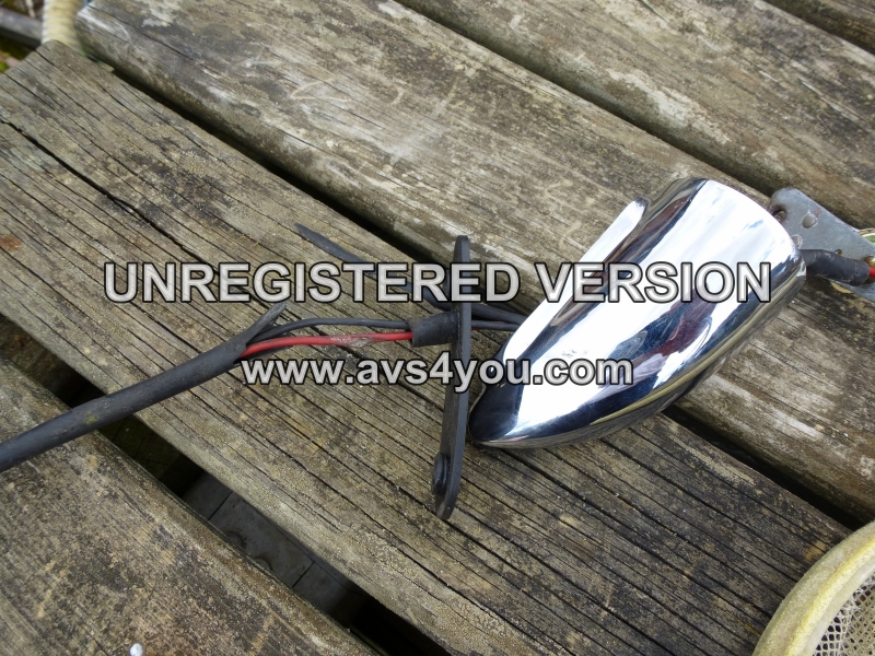

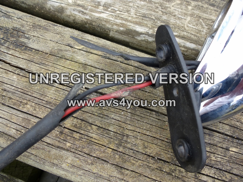

#5 Message par JM57 » lun. 25 mars 2013 2:34 pm
Je me posai la même question ... ou trouver ces ampoules de 5w :?: :?: :?:
Depuis qqs temps plus de lumière au side light gauche :cry: :cry: :cry:
Ce n'est pas l'ampoule ... c'est le fil ... coincé par la patte de fixation de l'aile :oops: :oops: :oops:
#6 Message par JM57 » lun. 25 mars 2013 8:27 pm
Pas de pbs sur ma 4/4 de 2006 pour les pattes de fixation de l'aile 8)
Découpe du fil et soudure a l'étain ... et ce soir ... tout va bien 8) 8) 8)
nico 94
Messages : 2509
#7 Message par nico 94 » lun. 25 mars 2013 8:30 pm
Etain et un petit peu de gaine thermorétractable : tu vas être tranquille un moment :wink:
#8 Message par JM57 » lun. 25 mars 2013 9:14 pm
nico 94 a écrit :Etain et un petit peu de gaine thermorétractable : tu vas être tranquille un moment :wink:
Gaine thermorétractable et rouge bien sur 8) ... et surtout le fil pas coincé entre l'aile et le support d'aile :idea:
