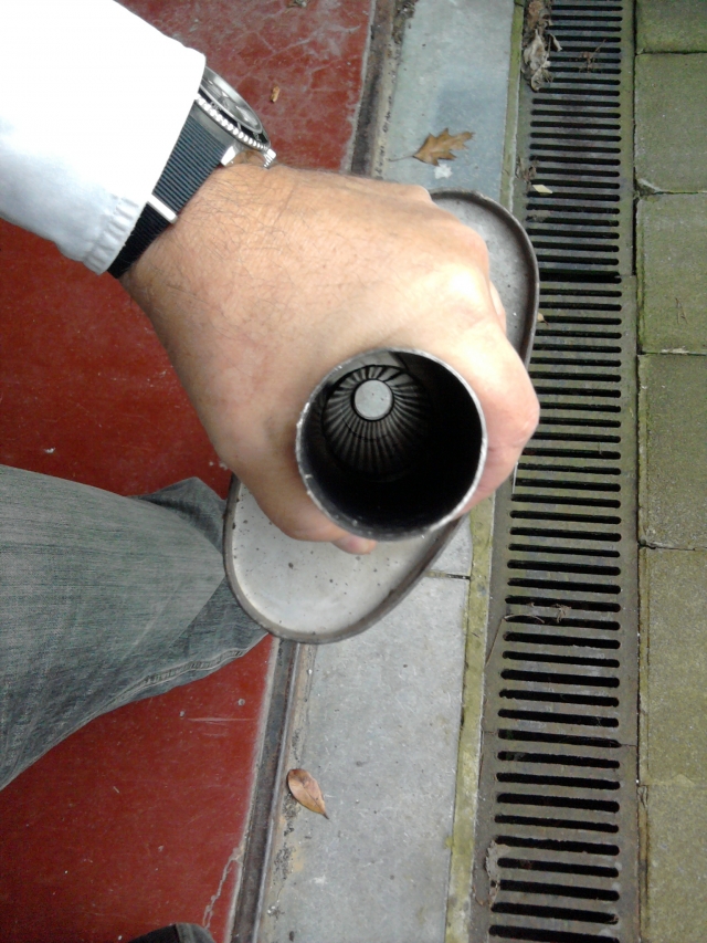

Lors de la présentation de la 3 wheeler au garage Albert, je n'ai pas pu résister à acheter un pot sport que je viens d'installer sur ma +4 :D
Comme vous pouvez le voir, il y a un bon 1/3 de la partie chicanes en moins.
Même pour moi, c'est assez simple à installer, juste 2 colliers à défaire. Un peu de chipot quand-même car vu leur emplacement et la chaleur, les boulons ont tendance à gripper...
Ici une vidéo prise avec mon portable pour l'entendre...
Au premier abord j'étais un peu déçu, le son n'est pas significativement plus puissant :roll: mais après un petit essai sur la route, c'est très bien comme çà :D Cela ronronne bien et ne casse pas les oreilles. Madame Morgy ne pourra pas se plaindre... :wink:
Question gain de puissance... :roll: :roll: :roll: Rien de bien flagrant, un peu plus de vivacité à partir de 5000 rpm ou j'ai l'impression qu'elle monte plus facilement dans les tours. Et c'est déjà très bien :D
Mais c'est encore loin de la vivacité que j'avais ressentie au volant de la +4 d'Angelo :wink:
Prochaine étape, un filtre Green :) Mais je ne parviens pas à en trouver en Belgique :cry: Je trouve des K&N et autres marques, mais le Green est plus joli 8)
A suivre... :wink:

Je te confirme qu'il n'y a rien à gagner en puissance,car ce sont des pots à absorption qui sont montés d'origine sur les plus 4.
Par contre le bruit est plus "viril" avec le pot sport. :wink:

Le pot sport, c'est la partie pot intermédiaire, entre le catalyseur et le tuyau de sortie, la longueur hors tout est la même que d'origine, il n'y a aucune adaptation à faire. "plug and play" :D

Petite question , ce pot sport est-il vide ou bien contient-il encore des chicanes ?
#11 Message par Morgy » jeu. 27 oct. 2011 4:45 pm
Maclara 13 a écrit :Petite question , ce pot sport est-il vide ou bien contient-il encore des chicanes ?
Chicanes perforées comme le pot d'origine, mais plus courtes d'environs 30 %.

Le silencieux en question est une copie (l'extérieur) du silencieux d'origine installé sur les Plus 4 ss dans les années 1960. Ils sont également utilisés pour les systèmes sur les Plus 8s performant.
Ils sont vendu normalement en deux choix. Celui que vous avez acheté est appelé (en anglais) un Glasspack. C'est un type de silencieux d'automobile ou le gaz d'échappement passe directement à travers le centre du silencieux. Le fibre de verre est utilisé d'emballér entoure le canal d'échappement et absorbe une partie du sound d'haute fréquence, mais permet les tons plus base à passer par le pot d'échappement.
L'autre option a le même aspect extérieur, mais l'intérieur est construit comme un silencieux normal et le son est beaucoup plus discret.
L'avantage avec Glasspacks est un meilleur flux d'air. Meilleure circulation d'air = plus de puissance.
