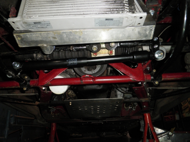

montage dun amortisseur de direction sur+8 de 81 equipee d une cremaillere(sans jeu)d un kit roulement,d un volant de 13 pouces,de pneus en 205 gonfles a 1.7.Dans cette configuration la direction est tres souples meme aux basses vitesses,mais le volant transmet toutes les inegalites de la route,et de plus l on a une sensation de flou en permanence(nota le train av est bien regle)
donc montage d un amorto de direction(merci LORME pour les photos et tuyaux sur GOMOG).apres essais sur differents revetements la direction
est devenue tres ageableet l on a meme l impression de gagner en pressesion.N en deplaise aux ayatollah de la rondelle d origine made in malvern,a mon humble avis c est vraiment un plus,c est une modif a faire

#16 Message par raphy » dim. 17 févr. 2013 8:06 pm
:shock: :shock: :shock: :shock:
anneau de remorquage soudé sur le crosshead..... :oops: :oops:
pas peur...
premier remorquage risque de le déformer :!:
