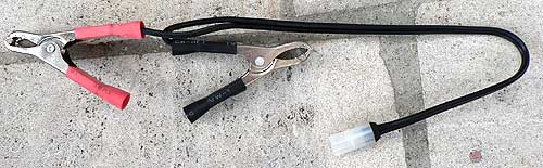

J'ai récemment acheté un Optimate IV:
Il est livré avec ça:
et avec ça:
Sur la dernière photo, c'est le câble, comprenant un fusible 10A, monté a demeure sur la batterie par les oeillets, et la prise protégée qui est (idéalement) dans l'habitacle, et qui se branche sur l'Optimate.
(les oeillets sont trop petits pour nos batteries, il faut y aller à la lime, mais pas beaucoup)

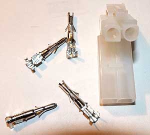

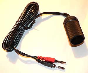

Bon...c'est pas de la grande mécanique, mais sans espérer déclencher les passions sur ce sujet, je vous raconte la suite quand même, parce que j'aime bien les explications en images.
En fait, j'ai découvert que le "câble-allume-cigare-tout-fait" existe pour l'Optimate, il s'appelle TM-68, mais il faut le commander, le transport le rend cher, et il faut l'attendre, et je le voulais tout de suite (l'impatience de la jeunesse!).
Je suis donc passé chez un vendeur d'électronique et j'ai acheté une "rallonge d'allume-cigare":
et un connecteur semblable à celui de l'Optimate (male/femelle, je n'utiliserais que le femelle):
J'ai donc coupé les prises banane, et soudé le connecteur femelle (en respectant les polarités) qui se branchera sur le connecteur mâle qui sort au dessus du tunnel de transmission. Voila l'objet fini:
Le tout pour 5,80 €. Je ne recule devant rien quand je veux me faire plaisir.
