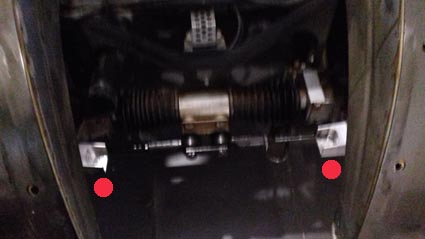

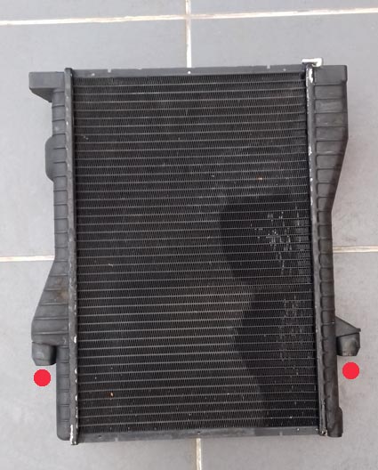

Suite du feuilleton "réparation d'un radiateur de roadster de 2009"
Avant de tout refaire et j'ai décidé de ne pas casser l'existant ou le moins possible pour que cela puisse servir à d'autres qui n'ont pas d'atelier.
Analyse au remontage provisoire, quand on met le radiateur avec ses silent blocs en place en partie basse, bien en butée basse sans se soucier de la fixation haute : le radiateur touche coté passager au compartiment moteur. On peut bien sûr rétablir le centrage avec le support haut ( en rouge dans l'éclaté ) mais l'appui du radiateur ne sera que sur 1 coté ce qui n'est pas saint vu son poids et celui du liquide de refroidissement ainsi qu' une partie des durites, ce qui aura pour effet de faire travailler la pièce plastique coté conducteur 2 fois plus.
La solution est de tordre les pattes de fixation basses pour le recentrer
OMA radia 9.jpg (53.41 Kio) Vu 2582 fois
Les réceptacles en alu du radiateur:
OMA radia 10.jpg (34.17 Kio) Vu 2582 fois
Le radiateur avec ses silent blocs d'appui:
OMA radia 12.jpg (67.07 Kio) Vu 2582 fois

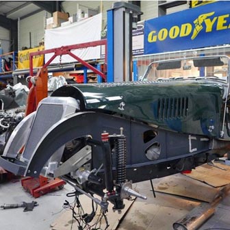

J'ai trouvé une image dans ce site:https://collection-voitures.com/fr/trav ... er-chassis, merci à eux au passage qui illustre le montage du radiateur du roadster de 2004:
morgan-roadster 2004-chassis_052.jpg (62.33 Kio) Vu 2551 fois

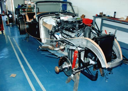

Et mon roadster de 2009 trouvé dans le calepin de reportage de sa fabrication:
mon roadster de 2009.jpg (62.02 Kio) Vu 2551 fois

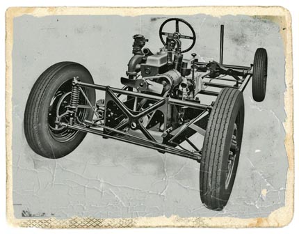

Et une photos du châssis ancestral:
chassis ancestral.jpg (62 Kio) Vu 2551 fois
Modifié en dernier par phils le mar. 27 févr. 2024 10:15 am, modifié 1 fois.
Messages : 451
Localisation : Uzes Gard
Re: Bis repetita.
#260 Message par phils » mar. 27 févr. 2024 10:14 am
(suite)
Et là à comparer avec la photo de la mog de Bar 83 où je ne vois pas la partie centrale ( le rectangle avec ses diagonales ).
mog de Bar 83.jpg (121.97 Kio) Vu 2550 fois
Est ce la photo ou un modèle de châssis très spécial ?Dans ce Je ne vois pas dans ce cas comment tient le train avant ?
A bientôt
(suite)
A bientôt
Le radiateur est fixé en avant du cadre (sur des extensions metalliques boulonnées sur les extrémités des longerons de châssis. Le cadre avant est ici masqué par la piece métallique tringulaire. Si tu obsverves attentivement on voit en bas du radiateur, entre celui-ci et le cadre, la crémaillère de direction....

#265 Message par phils » mar. 27 févr. 2024 12:38 pm
VHF a écrit :
mar. 27 févr. 2024 11:01 am
Ah le fameux cadre triangulé est dessous la pièce en tôle épaisse qui semble être en alu et on devine la fixation des étriers sur le haut du cadre.
Oui t'as raison en se fixant sur la pièce supérieure du cadre comme sur la mienne ou au milieu ce serait meilleur que sur cette pièce qui relie les ailes et qui bouge avec les déformations des ailes

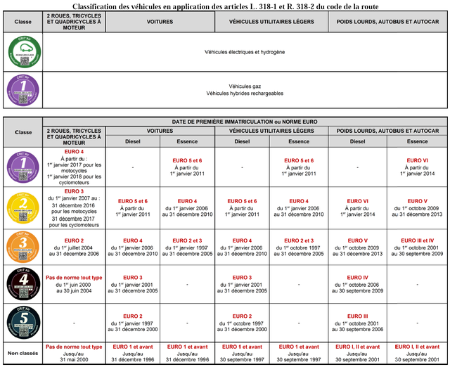

#268 Message par TOK258 » mar. 27 févr. 2024 9:56 pm
phils a écrit :
dim. 25 févr. 2024 8:38 am
sam. 24 févr. 2024 7:00 pm

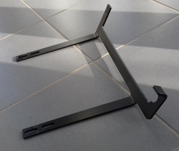

Très beau schéma de ta version de support, où as-tu trouvé?
Et puis, ion Roadster est classé Crit'Air 1 ou 2?
J'avais oublié, pour le crit'air je ne sais pas du tout et même où se trouve l'information mais pour le dessin c'est le catalogue de pièces Morgan vers la page13/15: https://morgan-kent.com/wp-content/uplo ... ressed.pdf
A+
Pour la classe critair voir le tableau ci-dessous. Il me semble avoir lu dans un de tes posts que ton Roadster est de 2009, donc Euro4 / critair 2.
:idea: PS : Ce serait bien d'indiquer dans votre profil votre département (ou région) et le type de votre Morgan avec son millésime, merci. Je dis vous car ce message s'adresse à tous ceux qui n'ont pas renseigné leur profil et pas spécifiquement à Phils.
Critair classement.png (228.28 Kio) Vu 2504 fois

Re: Bis repetita.
#269 Message par VHF » mar. 27 févr. 2024 10:45 pm
Ce classement critair est idiot... mon Roadster est en critair 2 car immatriculé en mars 2006, (vignette qui sert a rien au fond de la boite à gants), mais en réalité il est sorti de l'usine le 13 octobre 2005... il devrait donc etre en critair 3 :lol: ce qui ne changerait rien puisque de toute façon je fuis les grandes villes! :lol:

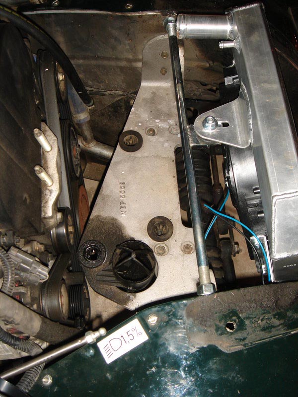

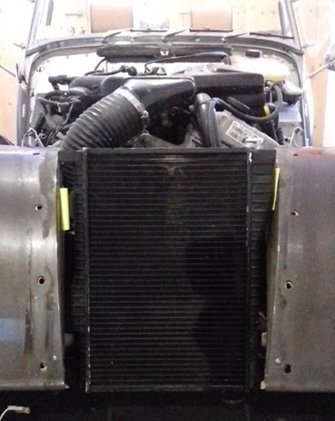

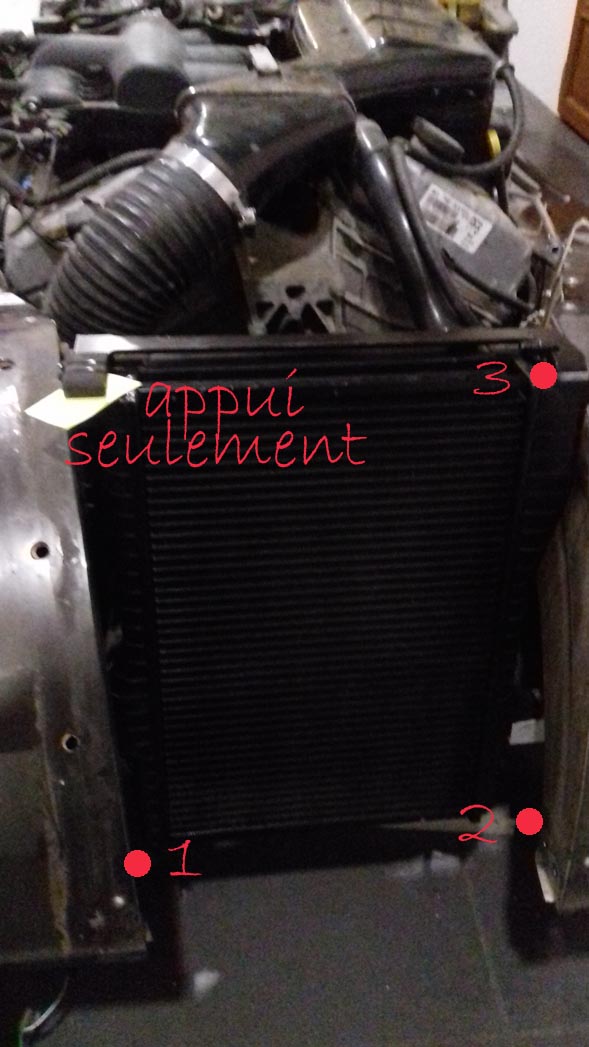

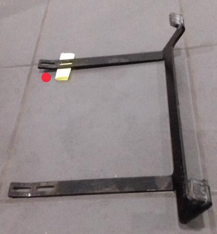

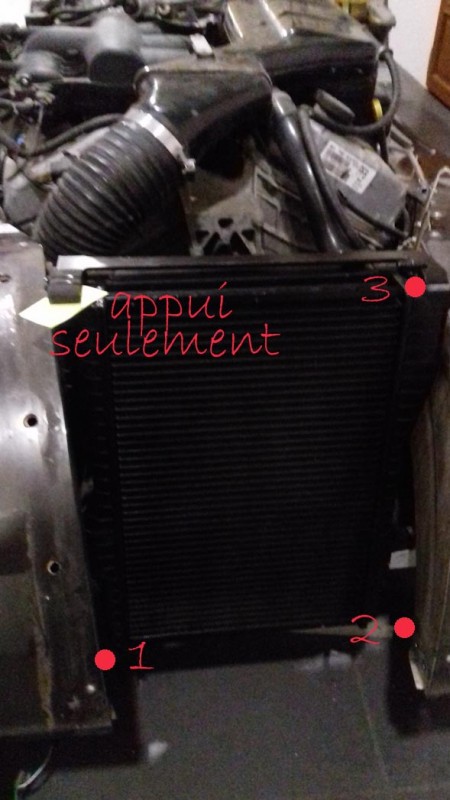

Pour terminer mon feuilleton sur le radiateur de mon Roadster 2009 j'ai choisi de faire le minimum de modif pour que cela puisse être fait facilement par n'importe qui le voudrait.
Mes préoccupations: fixer le radiateur en 3 points et non en 4 comme à l'origine pour supprimer des contraintes liées au mode de fixation mais également celles qui concernent le différentiel de dilatation entre le radiateur en alu avec ses deux pièces plastiques et le support en acier.
La solution ouvrir le crochet coté passager pour le transformer en patte d'appui , ce qui peut être fait à froid ou à chaud.
OMA radia 14.jpg (43.89 Kio) Vu 2469 fois
Une fois monté, j'ai mis un post-it pour montrer la non pénétration et rajouté en plus de l'existant un bout d'élastomère.
Bon maintenant pour valider il faut tester et voir si cela règle les problèmes de fuite dans la durée
Messages : 6222
Re: Bis repetita.
#273 Message par ROADSTER » jeu. 29 févr. 2024 8:56 am
Bravo!
Cela me parait judicieux, tu as laissé le support gauche (à droite sur la photo de face) car c'est le côté des durites.
Les 3 points constituent un triangle rectangle, et non plus isocèle ou équilatéral, ce qui ne devrait pas trop changer la réduction des contraintes mécaniques sur le radiateur.
Bon, et maintenant, roule, c'est pour la bonne cause! Bonne route.

#274 Message par VHF » jeu. 29 févr. 2024 9:21 am
Bravo!
Une question me tiraille toujours:
Qui a sur son bolide, ce système de maintien haut du radiateur ?
Comment se fait-il que Morgan ne se soit pas plus penché sur la raison des casses de radiateurs?
Et pourquoi Mulfab, qui fabriquait des radiateurs alu de rechange, n'a pas fait évoluer les fixations de ses radiateurs vendus?
Ces anglais sont mystérieux! :sleeping:
Mystérieux et soucieux de trouver de quoi occuper les possesseurs de Morgan durant les mois d'hiver pluvieux... :lol:
