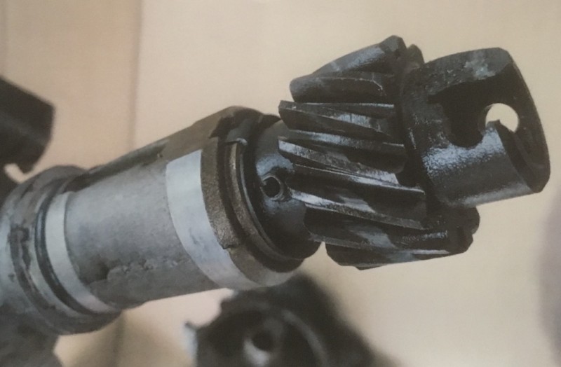

Eh bien voilà..la panne de la pompe à huile du v8 provient...de la rupture du distributeur de cette pompe !! un morceau cassé de ce distributeur est resté dans le moteur...donc..., celui-ci va partir (après être sorti de la morgan) en Angleterre chez John Eales pour réparation...! j'espère que les bielles et autres vilebrequin n'ont pas trop souffert..! délais: sortie du moteur,réparations, retour + etc.etc... 4-6 semaines ! quant au reste....quand on aime, on ne compte pas..!
Si l'un d'entre vous a une photo (ou un lien web) pour voir précisément ce qu'est le "distributeur d'une pompe à huile', je le remercie d'avance car je ne vois pas sur certaines photos où il se trouve , ce distributeur.! à bientôt. Jeff.

Je pense effectivement que c'est la partie fendue de la queue d'engrenage qui a dû casser. Normalement, c'est l'allumeur, dont l'arbre se termine par un tourne vis, qui entraîne la pompe. C'est par là également que l'on amorce ladite pompe qui parfois se désamorce (il existe un outil spécial pour faire ça).

Il y a eu deux montages: l'un avec le tourne vis sur l'allumeur et la fente sur l'axe de pompe et ensuite (après 76 il me semble, mais à confirmer) le tourne vis sur l'axe de pompe et la fente sur l'allumeur.
De toute façon dans le cas de jfgarnier, il doit avoir le second montage, mais ça ne change rien quant à la panne.

The culprit is :
C'est donc bien l'axe d'entrainement (si j'ai bien compris) de la pompe à huile qui a cassé et la partie manquant est partie quelque part dans le moteur.
Le moteur a été partiellement démonté par le garage Stammet et sorti de la Plus 8 pour partir chez John Eales en UK qui le démontera entièrement et fera le nécessaire.

En résumé:
+ Un grand merci à Uther qui a donné les coordonnées du grand John,
+ La casse de la pièce qui baigne dans l'huile n'incite pas à dire que l'antique V8 est d'une robustesse phénoménale. La pièce avait un défaut.
+ La surveillance permanente du manomètre de pression d'huile n'est pas inutile, et comme c'est impossible, il faut espérer qu'une petite lampe rouge s'allume au TdB : Il est indispensable d'immobiliser le véhicule immédiatement. Une minute de fonctionnement au ralenti, c'est au minimum 1000 tours de vilebrequin, suffisant pour détruire les coussinets.
+ Sans huile circulante, la première pièce qui souffre dans le moteur, ce sont les coussinets de bielle, et cela doit être le bruit entendu par l'ami peu chanceux, les bielles qui tapent sur le vilebrequin….
+ Un morceau de métal arraché, comme sur la photo, tombe dans le carter, et en principe y reste, prisonnier de l'huile, il ne peut guère aller se glisser ailleurs, l'huile est filtrée par un tamis, les canalisations d'huile circulante sont petites, le pire est la limaille, mais pas une pièce de cette grosseur.
Je crois que c'est tout...

//vu la cassure de la pièce je m'interrogerais : et si c'était ce qu'elle entraine qui avait grippé ????
// le mano et le voyant d'huile ont en fait deux roles biens différents : le mano permet de controler d'un oeil que le moteur est en état et n'est pas entrain de perdre ses étanchéités signes d'un desastre a venir .
: le voyant dit simplement que le désastre est arrivé , et donc qu'il faut s'arrêter immédiatement pour cause de défaut de pression d'huile .
L'un est le complément de l'autre .

Il manque trois morceaux le petit bout cassé, la goupille et la pièce de liaison entre le distributeur et la pompe à huile.TOK258 a écrit : ↑sam. 21 sept. 2019 3:25 pmThe culprit is :
C'est donc bien l'axe d'entrainement (si j'ai bien compris) de la pompe à huile qui a cassé et la partie manquant est partie quelque part dans le moteur.![]()
Avec le brexit on ne sait s'il reviendra..... et quand ?![]()
Courage Jeff![]()
Pour casser, la pompe à huile a du bloqué pour une raison
Re: Pompe à huile
Une pompe a huile qui grippe , c'est pour moi une grande nouveauté ………… perso je n'ai jamais vu !!!!
