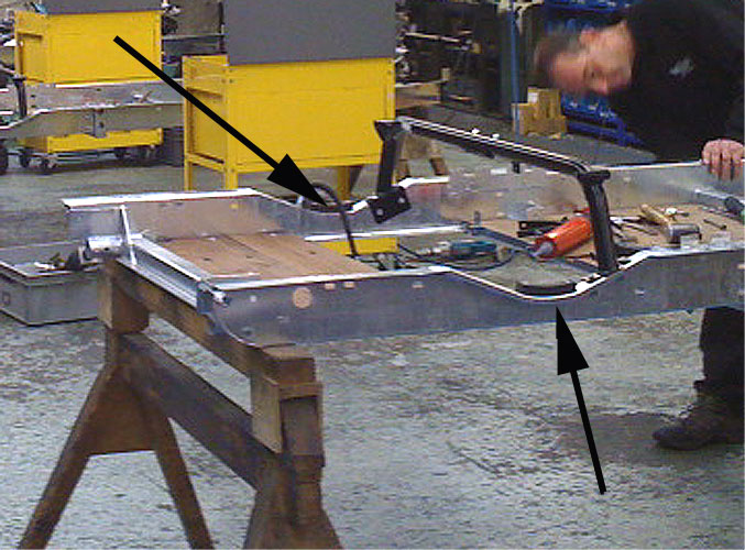

CBY a écrit :Bonjour,
Ces goussets sont censés reprendrent quels efforts, horizontaux ou verticaux?
Hi CBY,
Bonne question.Sans le gusset, le châssis a une tendance à se fissurer à l'intersection de la cloison/traverse et le châssis. Le gousset s'arrête que cela se produise. De la façon ils sont installés, il faut en conclure qu'ils dissipent d'énergie horizontale, en appuyant vers l'intérieur venant de l'avant. (Excusez mon français si cela vous semble confus.)
Cependant, comme mentionné ci-dessus, comme le point devant du gousset a son fin au trou qu'ils font dans le châssis, ils ont simplement déplacé le point faible. S'ils ont fuselé le gusset doucement à l'extrémité avant du châssis, ils pourrait éliminer le point faible completement.

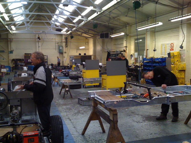

#28 Message par gaston » jeu. 20 déc. 2012 9:37 pm
Morgan ne fabriquait pas ses châssis lui même ?
#29 Message par mogy37 » ven. 21 déc. 2012 9:04 am
et oui, Morgan ne fabriquait que ses chassis de 3 roues en tube et encore pas tout, les pièces d'assemblage étaient fondues ailleurs et les tubes outre d'être faits par d'autres étaient cintrés dehors aussi).
Mais tous les chassis en tole Z ont toujours été fait par des sous traitants qui en livraient 9 tous les lundi avec son petit camion. En dehors d'une parenthèse pendant la guerre, de 1936 jusqu'au milieu des années 80 ce rite est resté immuable sans aucune augmentation des quantités.

#30 Message par CBY » ven. 21 déc. 2012 10:58 pm
Hi CBY,
Pour ma compréhension, y aurait-il 2 problèmes concomitants :
. fissure sur une tôle horizontale au niveau du gousset (photo)
. fissure de l'âme verticale du longeron, au voisinage du trou?
#31 Message par Lorne » ven. 21 déc. 2012 11:32 pm
gaston a écrit :Morgan ne fabriquait pas ses châssis lui même ?
Morgan a changé plus au cours des 10 dernières années que dans les 92 années qui ont précédé.
Je crois que la seule chose (pour le moment) encore effectués à l'usine est le corps en bois et le capot. Le châssis, les ailes, les panneaux métalliques, les essieux, le tableau de bord, le volant, les ressorts et même les sièges arrivent ont fourni couverts par de la fourniseur.
Depuis le départ du projet de loi Beck et Chris Lawrence (2002), la conception mécanique et le développement est sous-contracté a les entreprises qui appartient a Ford, BMW ou S&S.....ou par copiant le marché secondaire.
L.
#32 Message par Lorne » sam. 22 déc. 2012 2:46 pm
CBY a écrit : Bonjour,
Vous pourriez avoir à me pardonner. Je ne suis pas sûr de bien comprendre la question. Peut-être plus d'images aidera plus que mes explications. :D
L'image que j'ai posté plus tôt a été prise par le dessous de la voiture en regardant vers le haut. Chaque fois que la bride mince horizontale est cassée, vous pouvez être certain que la section verticale épaisse du châssis a également fissuré ou va se fissurer en très peu de temps.
Voici une image d'un pré-gousset Morgan avec son châssis fissuré au junction avec la cloison. J'ajoute la photo précédente .. mais amélioré. Il ya aussi une image du châssis de la Plus 8 que je garde en Europe.
Image Image

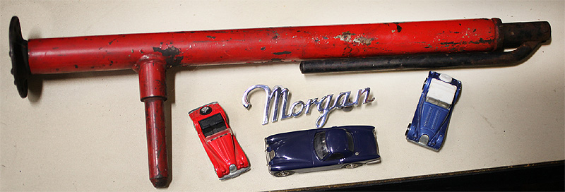

#41 Message par raphy » dim. 23 déc. 2012 7:36 pm
hello à quoi servent les trous dans le plancher
j'ai les memes sur le plus quatre que je restaure mais je ne vois pas à quoi ils servent

#42 Message par Lorne » lun. 24 déc. 2012 6:07 am
raphy a écrit :hello à quoi servent les trous dans le plancher
Si vous regardez, vous devriez voir un petit trou dans la traverse adjacente à l'espace ouvert dans le plancher. Le cric fourni avec les voitures, à ce moment, a eu un petit "doigt" qui s'inscrirait dans cet trou.
J'ai trouvé un ami qui a encore une de ces crics d'origine et il m'a envoyé une image. (ci-dessous)
L.
#43 Message par raphy » lun. 24 déc. 2012 3:43 pm
ok c'et bien çà je pensais à une adaptation pour fixer la voiture sur une remorque il y a bien les trous dans le chassis
