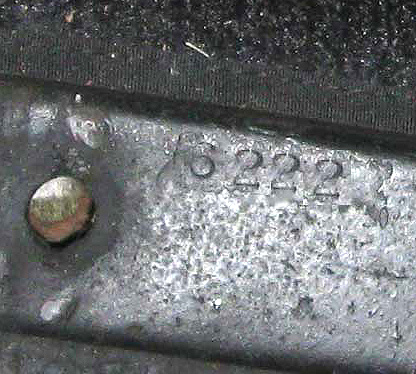

La numérotation des anciens châssis se faisait par plaque rivetée.
Question: depuis quand les châssis sont numérotés par frappe à froid chez Morgan?
#114 Message par BLG83 » lun. 14 janv. 2013 10:58 am
gaston a écrit :La numérotation des anciens châssis se faisait par plaque rivetée.
Tu parles du numéro gravé sur la traverse coté passager ? Le CT est maintenant obligé de le contrôler sinon contre visite :x
#115 Message par gaston » lun. 14 janv. 2013 11:22 am
Jadis les châssis n'étaient pas gravés, une seule plaque rivetée justifiait le véhicule.
les trafics étaient simples:tu achetais un "kit" comprenant, une plaque constructeur , une carte grise et 2 plaques d'immatriculation. Avec ça tu volais la voiture correspondant à la CG et 5 minutes plus tard elle était officiellement à toi.
#116 Message par gaston » lun. 14 janv. 2013 11:42 am
il n'y a pas cinquante solutions : soit rétreindre le métal avec la machine spécifique soit l'emboutissage sous presse soit le chalumeau comme Penny
Pas obligé, voici la photo de la responsable cintrage de l'usine qui fabrique les châssis pour MMC.
:D :D
OK je sors......
Encore une question: est-ce une usine qui fabrique les châssis pour MMC ou un artisan de la ville?
#117 Message par MOGRS » lun. 14 janv. 2013 11:43 am
gaston a écrit : Question: depuis quand les châssis sont numérotés par frappe à froid chez Morgan?
voitures neuves: de plusieurs dizaines d'années (2-seater: sur la première traverse , Tourer sur la première traverse ou sur la seconde traverse)

En fait, Gaston, je n'aurais jamais compter sur ces plaques. Ils sont faciles à enlever ou plus pire. Et la MMC ont fait des erreurs avec eux. Par exemple, dans le passé, ils ont dû ajouter des numéros inutiles pour donner suffisamment de chiffres pour les ordinateurs des gouvernement. Toute personne qui tente d'importer une Morgan des années du mi-1990 de la Royaume-Uni à la France va vite le savoir de cette probleme. (Ils ont fait les plaques avec trop de numeros.) :D Laissez ses plaques pur les gouvernments...pas pour nous.
Les numéros estampés sont plus fiables. Vous pouvez souvent trouver une à l'intérieur de la charnière du capot. Mais les capots peuvent être remplacés.
Celui que la communauté ont le plus de confiance est estampillé à l'intérieur..sur un de les traverse. Attention, dans le passé beaucoup de gens a peinturé cette traverse, obscurcissant le numero. Voici un numero (sur un Plus 4 SS)
Saviez-vous que le personnel d'origine Morgan, jusqu'à il ya dix ans, l'habitude d'avoir une tradition où ils seraient souvent discrètement placer leurs surnoms sur les voitures sur la section à laquelle ils travaillé? Par exemple, j'ai un "Basher" couvercle. :) Vérifiez votre voiture. Peut-être que vous avez une couverture signature aussi.
