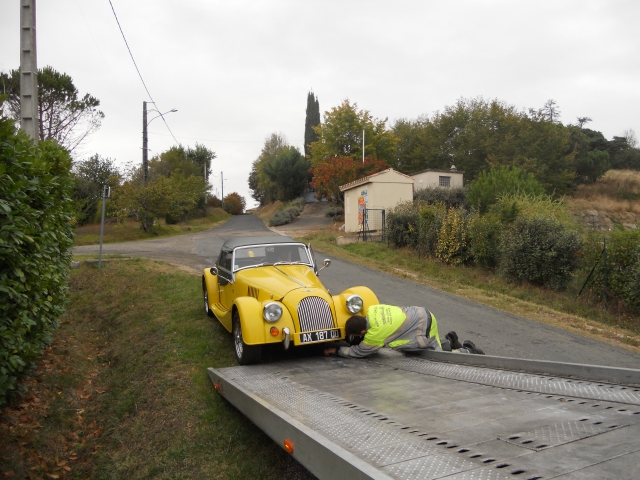

Petit incident en fin d'après-midi pour Chrismog; après l'arret à Montjoire impossible de redémarrer, poussette... rien n'y fait. Résigné on à appelé l'assistance dont la dépanneuse est arrivé demi heure après. Avec Bernard et Christian on a attendu qu'elle soit chargé sur la dépanneuse... et demain chez Dayraut.
le mystere de la mog jaune ! ... est entier
A suivre... :roll:

Ils ont poussé le bon goût de commander une dépanneuse avec du jaune et un dépanneur habillé en jaune afin d'être dans le même ton que la voiture.
En panne certes, mais toujours élégants.
:lol:
On attend le debriefing pour connaître la raison de la panne.

Nous avions abordé dans un autre post que le fait de se servir de l'anneau de tractage pouvait endommager la voiture ce dernier n'étant pas centré au milieu de la voiture. Certains préconisaient même de l'enlever pour que le dépanneur trouve un autre point de tractage afin d'équilibrer les forces de traction.
:roll: :roll:
bernard31
Messages : 401
#11 Message par bernard31 » lun. 08 oct. 2012 10:08 am
cinq minutes avant , nous étions sous bonne protection ...
Le miracle de l homme en jaune n'est pas arrivé ...
Le crochet des morgan ne tombe pas en panne ... y aller doucement tout de même
La belle jaune est dans de bonnes mains et nous avons raccompagné son propriétaire chez lui car pas d’hôtel dans ce village ...
Tout fini bien , une belle journée après le rassemblement de Balma

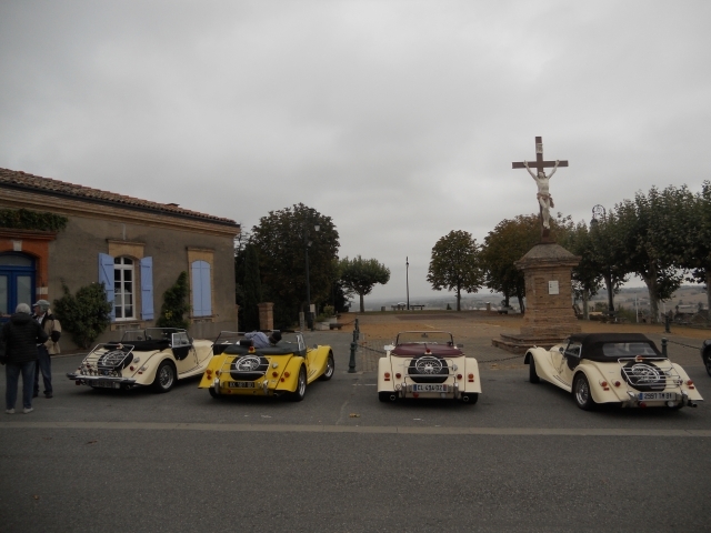

Stationnement devant un calvaire , puis aprés un véritable pour son propriétaire. Sinon en regardant de plus prés la photo , on y voit quelqu'un en train d'arracher les fils du dessous du tableau de bord , bizarre non ?

Il devait déjà être en train d'essayer de démarrer ... Tu as un oeil de lynx
Nous avons tout vérifié ( ce qui entrait dans le champ de nos compétences ..)
Il me tarde de savoir ce que c'est :
J'opte plutôt vers un problème de connexion électrique au niveau du nieman ou encore un caprice du boitier électronique
Les paris sont ouverts ...
