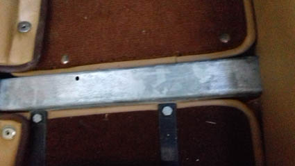

#77 Message par phils » jeu. 06 août 2020 6:35 pm
Merci déjà, donc sous le siège et ses deux traverses perpendiculaires et sous la moquette et peut être sous le plancher en bois ? je vais trouver ce fameux marquage sur la deuxième traverse qui se voit dessous ?
Je ferais cela demain à la fraîche et prendrais des photos car si c'est le cas ils sont tous zinzin chez Morgan.
Heureusement qu'elle est belle sinon ...

#78 Message par phils » jeu. 06 août 2020 7:02 pm
Non en fait comme il fait bon j'ai démonté le siège: la moquette est collée et le plancher bois visible partout. Pas possible que ce soit sous le plancher en bois car il y a du skaï collé dessus.
Soit c'est sous le zingage grossier soit ils ont oublié ce marquage en estimant en avoir assez fait sur cette caisse de la série du centenaire.
Bonne soirée à vous et bien sûr si je le trouve, je poste à nouveau.

#80 Message par phils » mer. 12 août 2020 9:29 pm
Bonsoir et pour vous tenir informés je n'ai pas de numéro de châssis et pas de traverse supplémentaire sous le siège donc on va le faire à la méthode des mangeurs d'hérisson.
Je vous laisse deviner.
Bonne soirée
