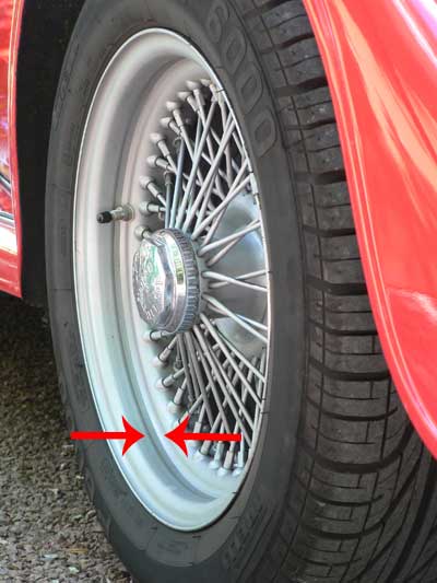

Bon alors, c'est là que je vais passer pour un ch..., pour un emm..., pour un honnête forumeur.
Je vois une différence entre mes roues et celle proposées, ce qui va nous ramener au sujet sur les roues largement débattu par ailleurs, mais pas entièrement éclairci.
Voici une des roues à vendre:
Et voici une des miennes:
Vous voyez l'épaulement (entre les flèches rouges)?
Arrêtez-moi si je dis une bêtise, mais je pense que c'est l'une des caractéristiques d'une roue à rayons tubeless.
Le talon du pneu se maintien entre cet épaulement et le bord extérieur de la jante.
L'autre caractéristique étant la bande d'étanchéité qui couvre les têtes de rayons.
J'en déduis que les roues à vendre sont tubed (il n'y a pas l'épaulement).
En revanche, je m'explique mal la présence d'une valve de tubeless.
Ne serait-on pas devant le cas d'une jante tubed montée auparavant avec un pneu tubeless?
Ou bien alors, il y a un épaulement, mais qui n'est pas visible de l'extérieur sur les roues récentes...?
Une photo sur la tranche nous montrerait le profil de la jante.
Bon, alors, polémique? Ou pas polémique?
