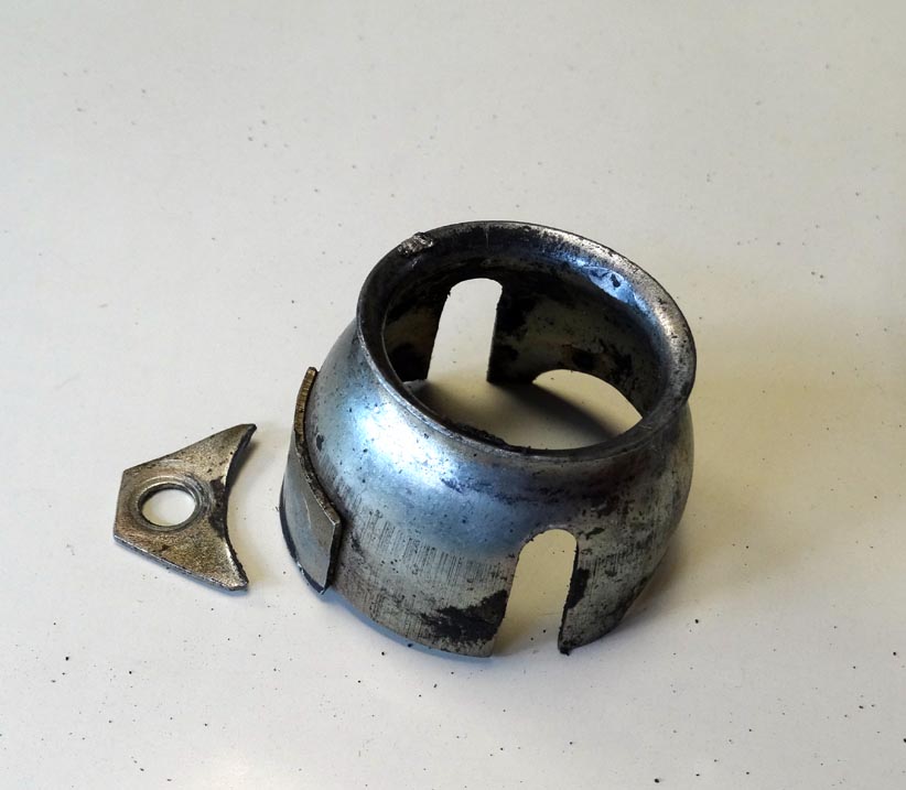

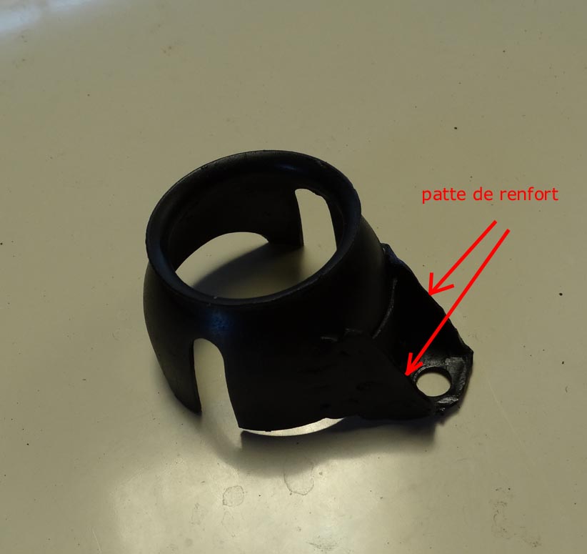

le retaining cap c'est la pièce qui retient le levier de vitesses et il faut souder 2 pattes pour éviter la casse quand au "grub screw" il me semble que c'est la vis de maintient du retaining cap
