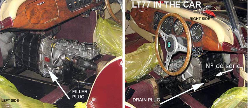

en premier lieu identifier son modèle de boîte : LT77 ou R380 ?
sur les modèles anciens des années 80 c'est en principe une LT77 voir la photo ci dessous, à noter qu'il est possible de relever le serial number avec une glace entre la boîte et la traverse du châssis.
remplissage côté gauche et vidange à droite.
quantité 1,6l sur la Morgan +8

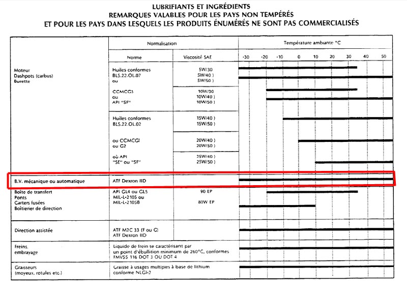

TABLEAU EXTRAIT DE : RR86-95 Manuel d'atelier ROVER 3,5l
IMPORTANT: vidange tous les 8000 kms pour la boîte et le pont préconisé par le constructeur, étonnant mais c'est dans le Morgan +8 owner hand book, donc je crois qu'on doit s'y plier en toute confiance.
