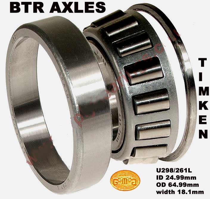

Suite des aventures de notre ami Patrick 66 et de son roulement : En fait, il ne s'agit pas d'un roulement à billes SKF, mais d'un roulement à rouleaux Timken. On a fini par le trouver sur le site magique de Guillaume. MAIS le modèle n'est pas en stock et le délai pour l'avoir est comparable à celui de Malvern. Patrick va téléphoner demain matin à l'aube à ce fournisseur pour voir s'il y a moyen d'accélérer le processus...
Pour ceux que ça pourrait intéresser, il s'agit d'un Timken U295-U261L.*
A suivre.
* En fait, la bonne référence serait U298-U261L. L'erreur semble due à une mauvaise lecture du mécano qui avait échangé ses lunettes avec sa Grand-mère.

#13 Message par raphy » ven. 20 avr. 2012 1:13 pm
:D :D :D :D :D :D :D
j'ai fait la demarche hier pas dispo en france pour les cuvettes
AXE 35 mm
épaisseur du cone 20,7
epaisseur cuvette 14
exterieur cuvette 65
les ref cités plus haut ne sont plus bonnes
si un de nos amis hors france peut dépanner patrick pour qu'il puisse faire les lacs italiens avec sa morgan nous lui en serions reconnaissants

Un Morgan de 2001 (et tous les modeles de 1996-2012) est construit avec un essieu BTR. Tous les BTRs utilisent l'assemblé Timkin U298 (3 pieces)
Modifié en dernier par Lorne le lun. 23 avr. 2012 7:34 pm, modifié 1 fois.
