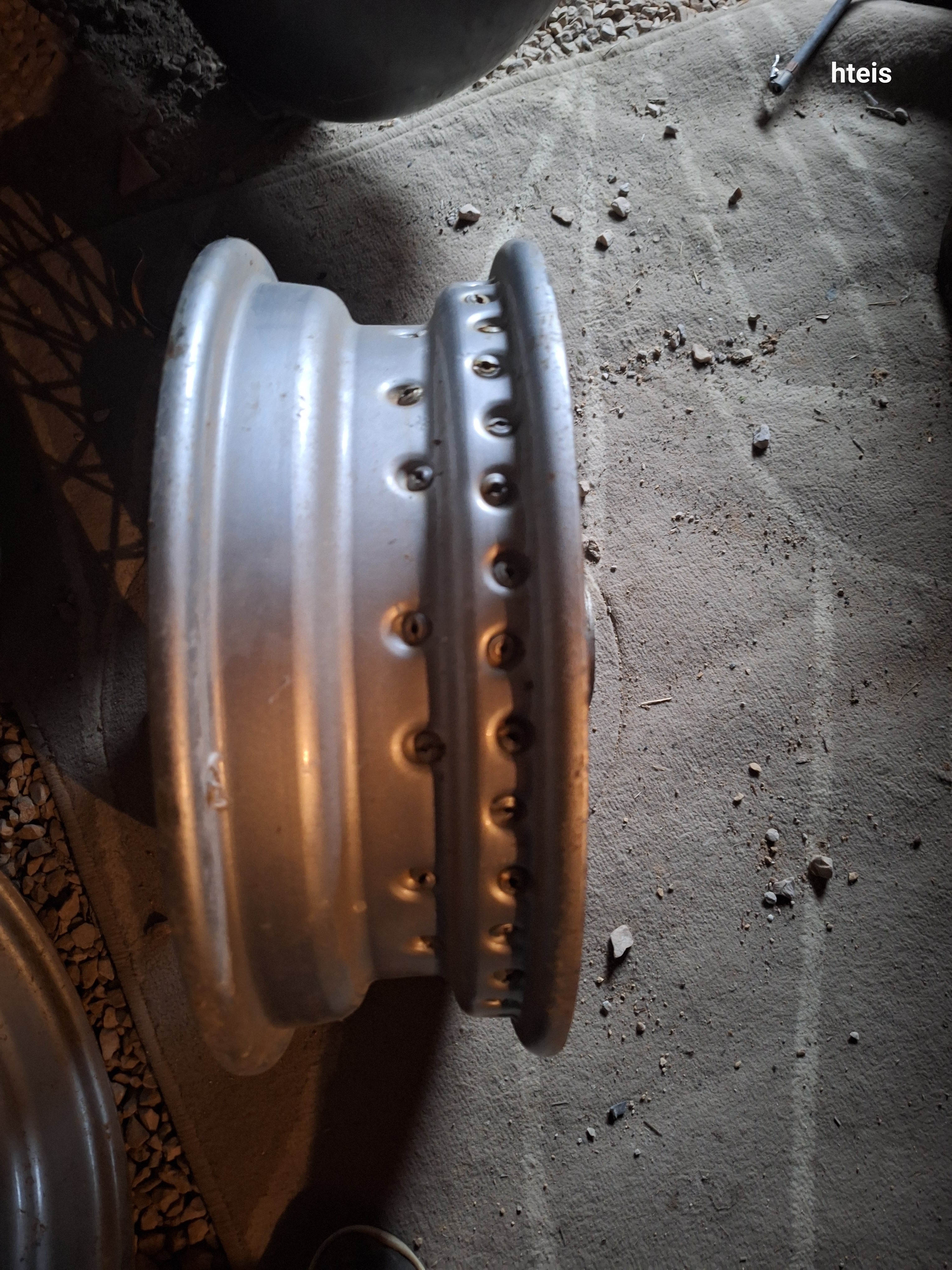

https://zupimages.net/viewer.php?id=25/45/55fp.jpg]
[/url]
Il manque au milieu une bande en caoutchouc. Par contre il n’y en avait pas sur le côté. Peut-être le pneu le recouvre. Par précaution il me paraît souhaitable de recouvrir les rayons avec une protection. C’est une roue à 60 rayons destinée une tr3 sur la morgan j’en ai 72. A ce sujet quel pneu monter? Je pense à du 165/80/15.
]https://zupimages.net/viewer.php?id=25/45/55fp.jpg]
[/url]Il manque au milieu une bande en caoutchouc. Par contre il n’y en avait pas sur le côté. Peut-être le pneu le recouvre. Par précaution il me paraît souhaitable de recouvrir les rayons avec une protection. C’est une roue à 60 rayons destinée une tr3 sur la morgan j’en ai 72. A ce sujet quel pneu monter? Je pense à du 165/80/15.

Re: Roue a rayons
C'est une roue "décentrée" !!!
Une suggestion : avant toute chose controler sérieusement le voile et le saut .
- Messages : 5951
Re: Roue a rayons
Sur ma voiture les roues ont tous les rayons au centre de la jante par contre la protection des rayons pour la chambre à air est une vulgaire bande plastique qui d'ailleurs ne sert à rien . Lors du changement des pneus et des chambres , les bandes n'étaient plus à la place prévue , bien sur les côtés des têtes des rayons ne protégeant plus rien .

Il me semble que ma roue en 72 rayons actuellement en peinture a deux rangées de rayons, une au centre l’autre sur le côté . Dès que je la récupère je vous la montre.
- Messages : 6130
Re: Roue a rayons
Merci pour la photo, c'est ce que je craignais, une bande classique tiendra au centre, si elle est bien ajustée,omigna a écrit : ↑ven. 07 nov. 2025 8:59 am
https://zupimages.net/viewer.php?id=25/45/55fp.jpg][/url]
I
et sur les côtés, il faut de l'adhésif un peu épais, qui colle bien car au montage du pneu, il pourrait bouger.
Chambre à air indispensable.
Les roues à rayons avec les boulons au centre de la jante sont plus faciles à équiper. S'il est frappé sur l'extérieur Tubeless, pas besoin de mettre une chambre, on gagne en sécurité.
Le problème que Maclara rencontre, à savoir la bande de protection qui se déplace, ce n'est que la chambre qui bouge toujours dans le pneu, qui la déplace en roulant, particulièrement aux accélérations, et freinages, virages....

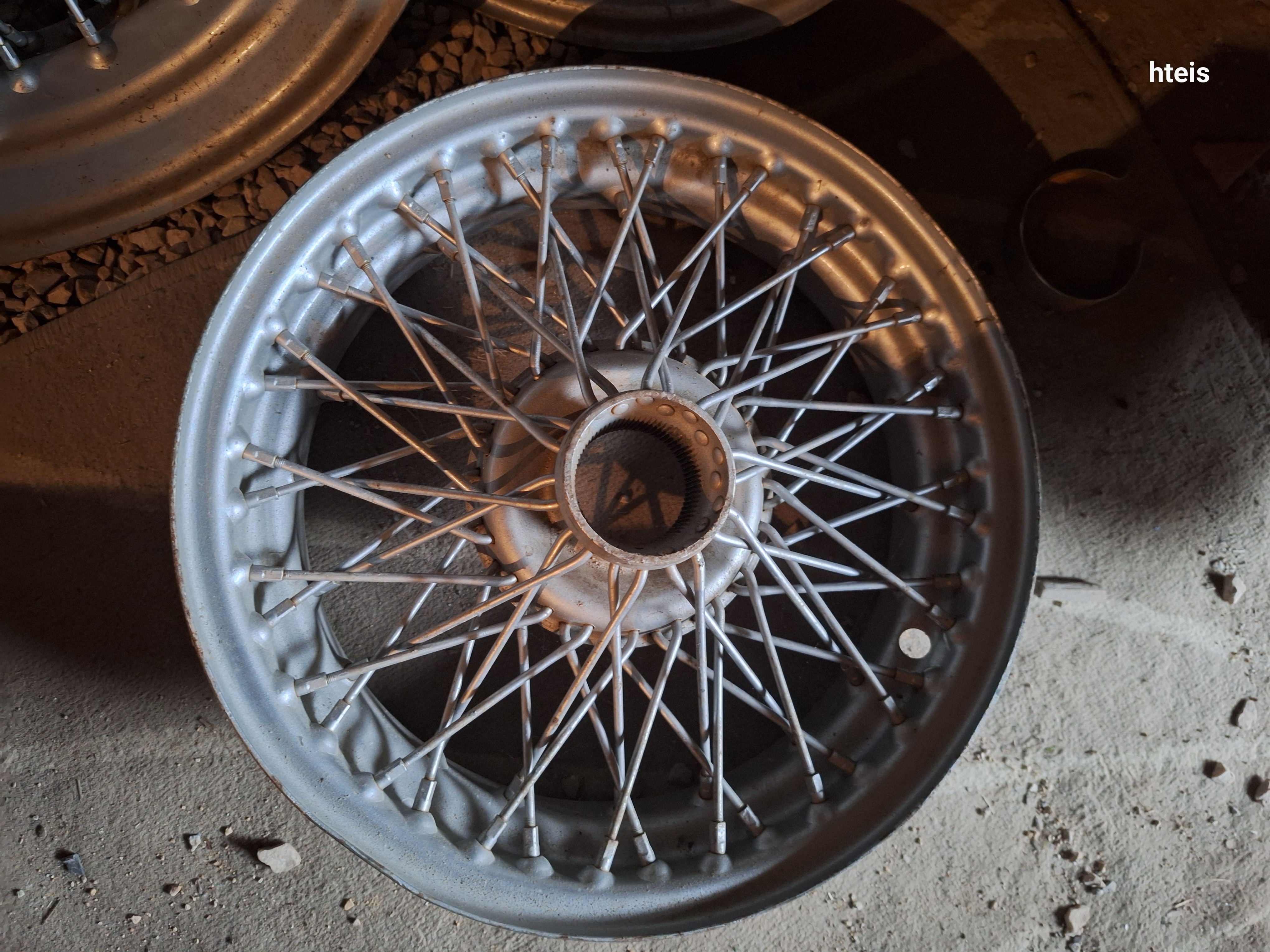

J'ignorais que des roues à rayons avaient des rayons centrés en tout cas sur des voitures. Je m’inerroge pour la place des freins. Sur quelles autos cela existe?
- Messages : 6130
Re: Roue a rayons
Dans ce cas, la jante (la tôle circulaire où vient le pneu) est au centre du moyeu, et sur le moyeu, les rayons sont écartés de chaque côté du plan de la jante...Maclara 13 a écrit : ↑sam. 08 nov. 2025 10:18 amSur ma voiture les roues ont tous les rayons au centre de la jante p......
Sur la photo, le centre du moyeu est juste sur le plan placé entre les rayons placé sur la jante....
Les rayons sont soit écartés sur le moyeu, soit sur la jante....
Il faut toujours une tension antagoniste de la tension des rayons opposés...
C'est en jouant sur la position des rayons, que l'on fait une jante déportée ou pas vers l'intérieur ou l'extérieur de la voiture....
Tout cela est tiré par les cheveux, reste souple, se déforme, pose un problème d'étanchéité d'air,
Ce n'est pas pour rien que les rayons ont été abandonnés,
Une roue alu est plus légère, les aérations de la jante bien structurées ventilent plus efficacement les disques en pulsant l'air vers l'intérieur comme un ventilo.

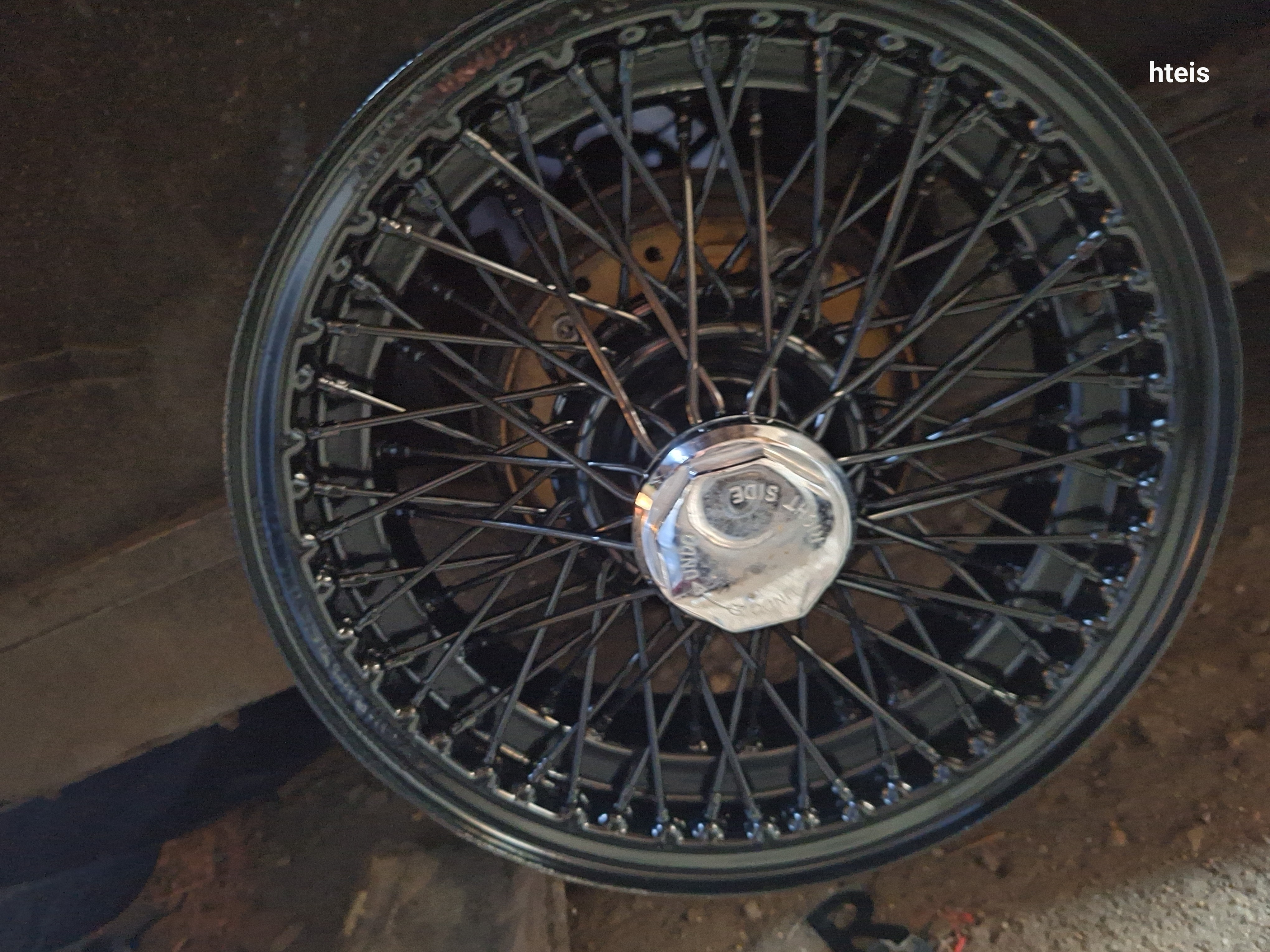

https://zupimages.net/viewer.php?id=25/46/ulaj.jpg]
[/url]
Je viens de récupérer une des roues pour un essai de peinture. Je me demande si je ne vais pas déchromer les écrous de roue jusqu'au laiton. Le chrome va bien aussi. En tout état , je vais faire peindre les autres prochainement.
[/url]Je viens de récupérer une des roues pour un essai de peinture. Je me demande si je ne vais pas déchromer les écrous de roue jusqu'au laiton. Le chrome va bien aussi. En tout état , je vais faire peindre les autres prochainement.
- Messages : 6130
Re: Roue a rayons
Tu pourras peindre les écrous dans un deuxième temps...
Je laisserais comme ils sont, si le chrome est OK, et tu pourras changer ultérieurement.
Il me semble que de la peinture brillante serait préférable pour le noir, et la saleté collerait moins facilement....
Les rayons noirs des Morgan me semblent en peinture brillante, et non satinée, ou matte????

C’est du noir brillant mais la photo ne rend pas la réalité.

Parfait.
HBR a raison, et si tu n'as pas de comparateur, tu peux aller chez un vendeur de pneus, qu'ils contrôle l'équilibrage de la roue seule dans la machine.
S'il les jantes ne sont pas alignées, ou déformations, cela se verra!
Ce serait mieux de le faire avant de peindre, s'il faut régler les rayons????
Tu es sur la bonne voie!
