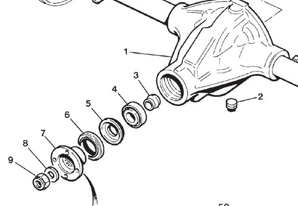

avant le démontage du joint spi de nez de pont il faut connaitre le couple de serrage de l'écrou qui maintient la tulipe reliée à l'arbre de transmission par 4 vis, mettre un coup de pointeau ou autre sur la tulipe et sur l'arbre pour remonter celui ci comme à l'origine à cause de l'équilibrage
pont_salisbury (6).JPG (30.25 Kio) Vu 12547 fois
mettre un coup de pointeau sur l'écrou rep 9 et la tulipe de nez de pont rep 7 (voir figure ci dessous)

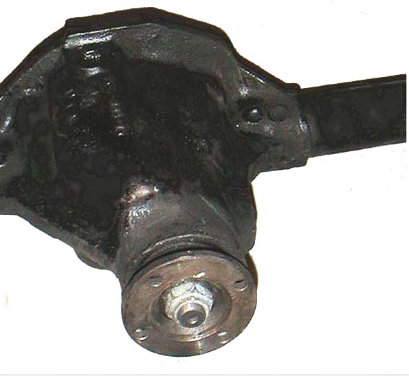

desserrer l'écrou de préférence avec une clef à choc, resserrer avec une clef dynamométrique jusqu'à ce que les repères faits au pointeau correspondent et relever le serrage, moi j'ai trouvé 15 m/kg ça sera utile au moment du remontage ensuite desserrer l'écrou et le sortir

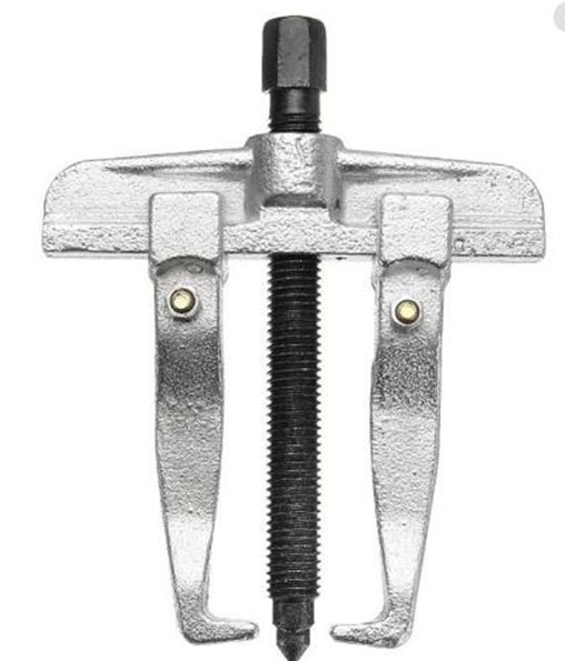

extraire la tulipe de pont avec un extracteur comme ci dessous

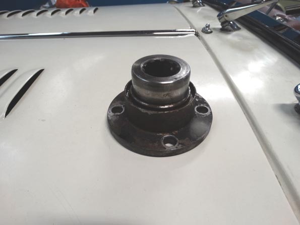

une fois extrait vérifiez la portée du joint qui ne doit pas être creusée ou abîmée sous peine d'être obligé de reprendre celle ci

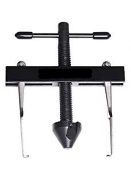

pour extraire le joint spi de nez de pont se munir d'un extracteur de joint comme ci dessous
pont_salisbury (9).JPG (16.89 Kio) Vu 12547 fois

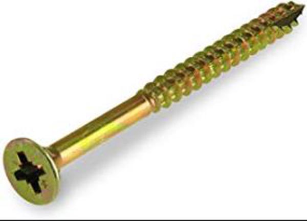

ou bricoler un extracteur maison avec 2 vis genre parker ou vis à bois longues comme celles la et s'inspirer du montage du commerce, c'est ce que j'ai fait :dance:
pont_salisbury (10).JPG (17.65 Kio) Vu 12547 fois

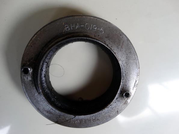

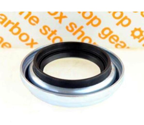

percer 2 trous dans la carcasse métallique du joint spi de façon à pouvoir visser les 2 vis parker dans celui ci et extraire le joint du nez de pont, une fois sorti vous aurez le N° indispensable pour en commander un chez un marchand British pour moi : 8HA-019-9 perso j'ai pris un OEM sur ebay avec lèvre composite alors que d'origine c'est un joint en cuir d'ou l'usure rapide, à savoir que j'attend toujours la réponse de plusieurs marchands Anglais qui doivent trouver que vendre un joint de Morgan ce n'est pas assez juteux pour eux, le vendeur ebay UK me l'a fait parvenir en 3 jours :doigt: remerciement à lui au passage "one-stop-gearbox-shop" https://www.ebay.fr/itm/174010682792

ci dessous le joint spi OEM acheté sur ebay uk
pont_salisbury (30).JPG (29.47 Kio) Vu 12547 fois

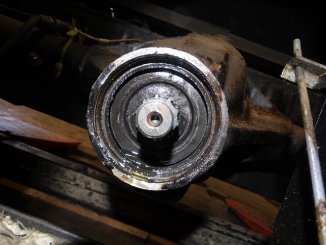

une fois le spi retiré vous voyez ça et vous n'avez plus qu'à ôter le joint papier qui est derrière
pont_salisbury (1).jpeg (115.17 Kio) Vu 12547 fois

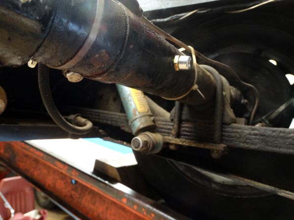

air vent.jpg (35.28 Kio) Vu 12547 fois
j'en ai profité pour poser un air vent ou breather valve c'est comme on veut

Pas mal, le coup des vis à bois! Et bravo l'astuce de démontage puis remontage avec relevé du couple de serrage!

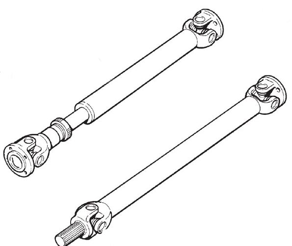

Donc pas besoin de déposer le pont, en premier vidange et démonter l'arbre de transmission.

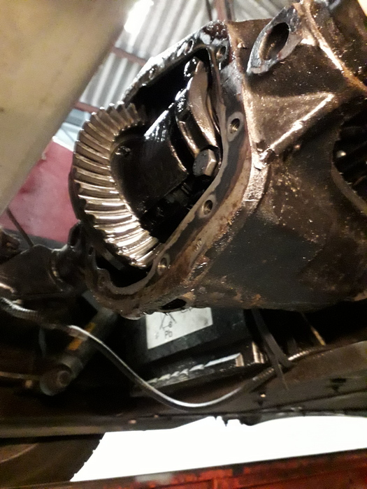

bon ça faisait un moment que ça me turlupinait, après la fuite du joint spi j'ai eu droit à la fuite du joint de pont tout court que j'aurais du changer en même temps, je l'ai donc fait aujourd'hui :dance: je vous met la photo du différentiel à glissement limité de pont pour ceux que ça intéresse :doigt: aller retour sous la pluie et sans capote, ça réveille :mrgreen:
