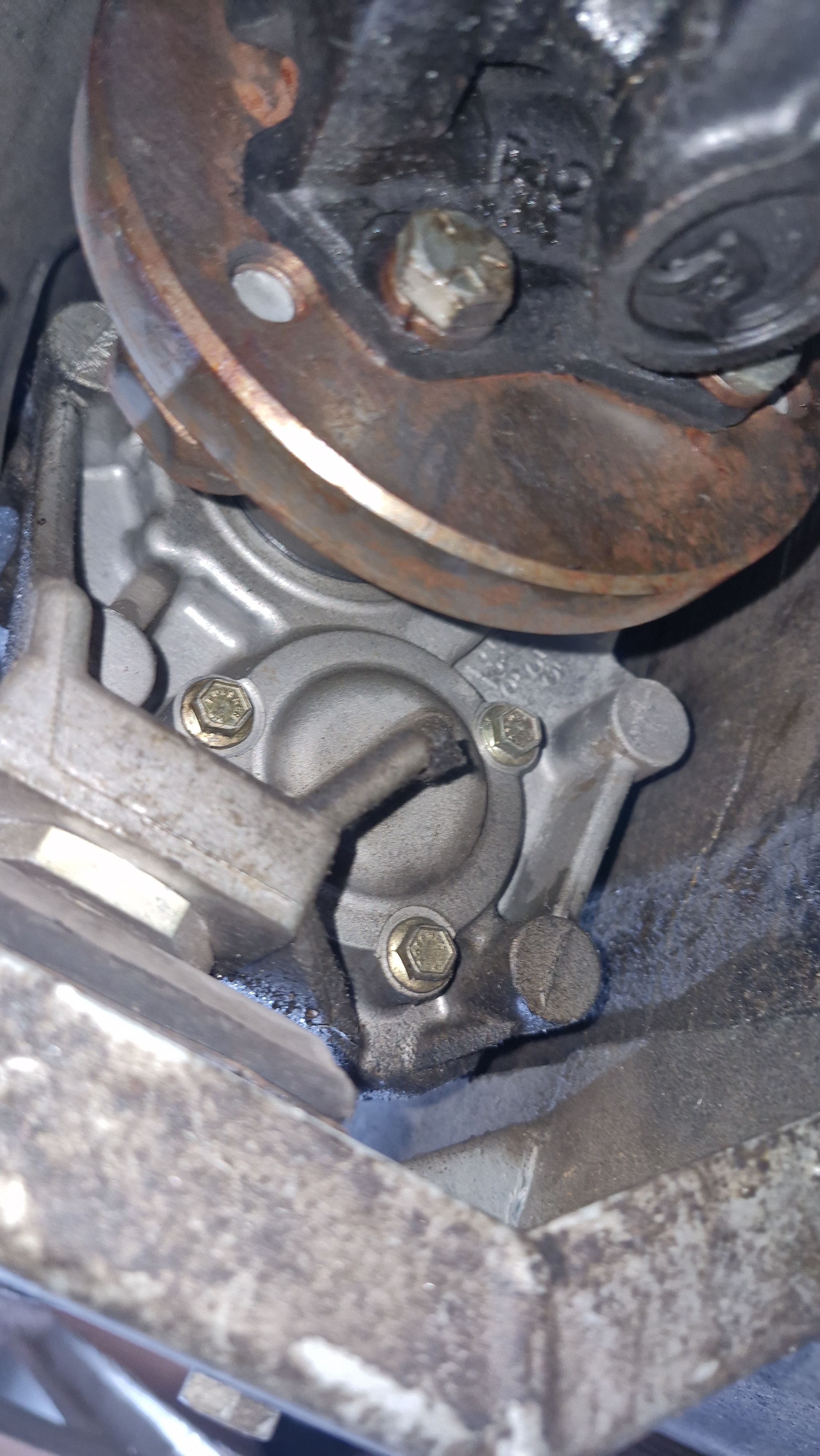

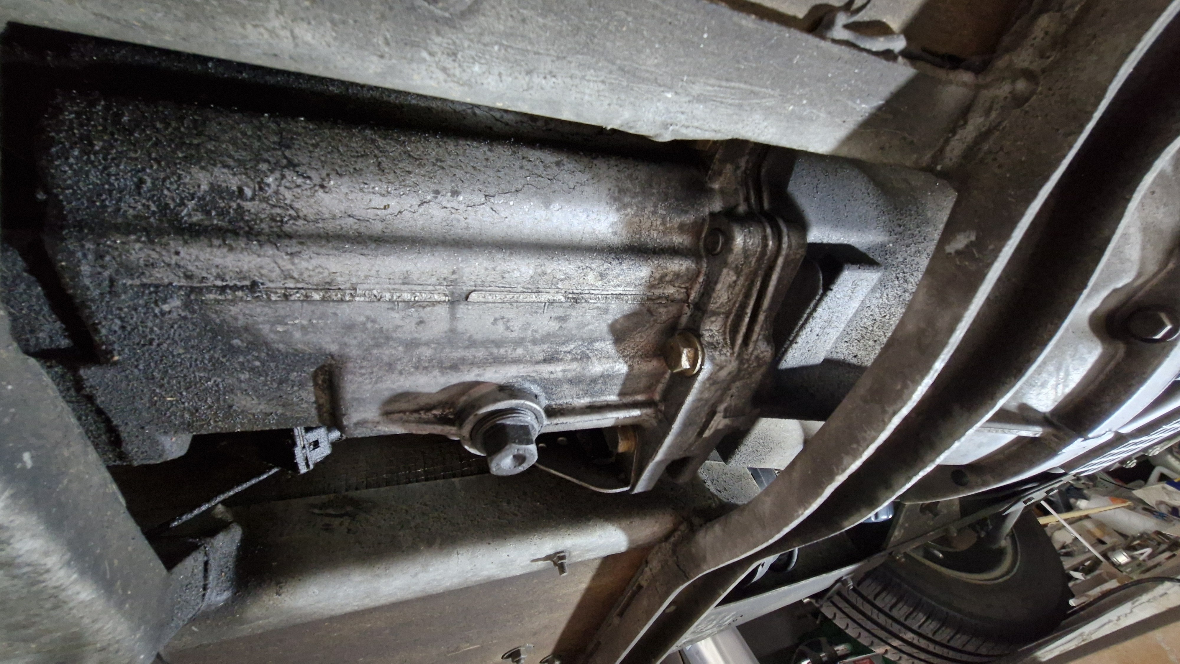

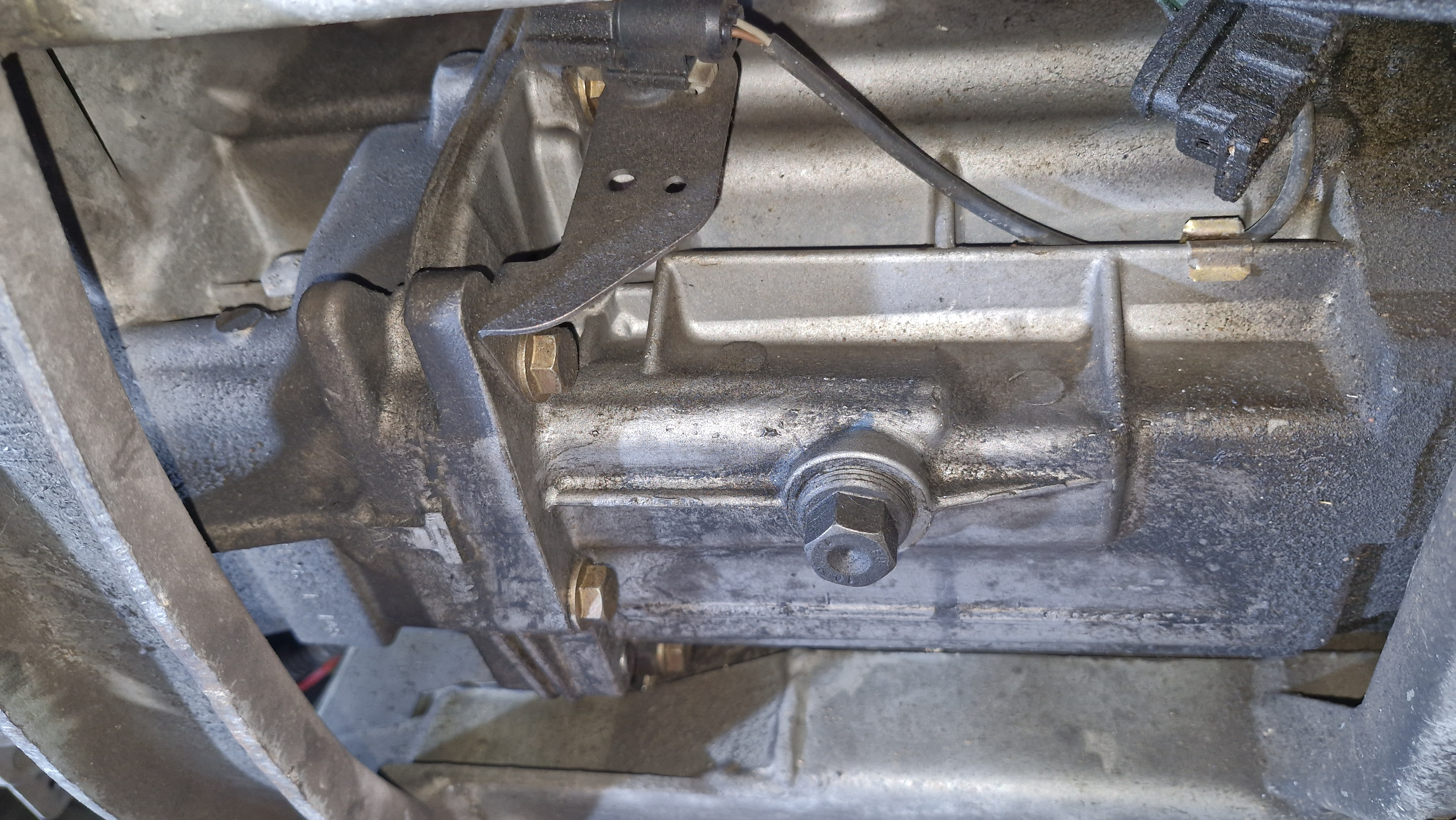

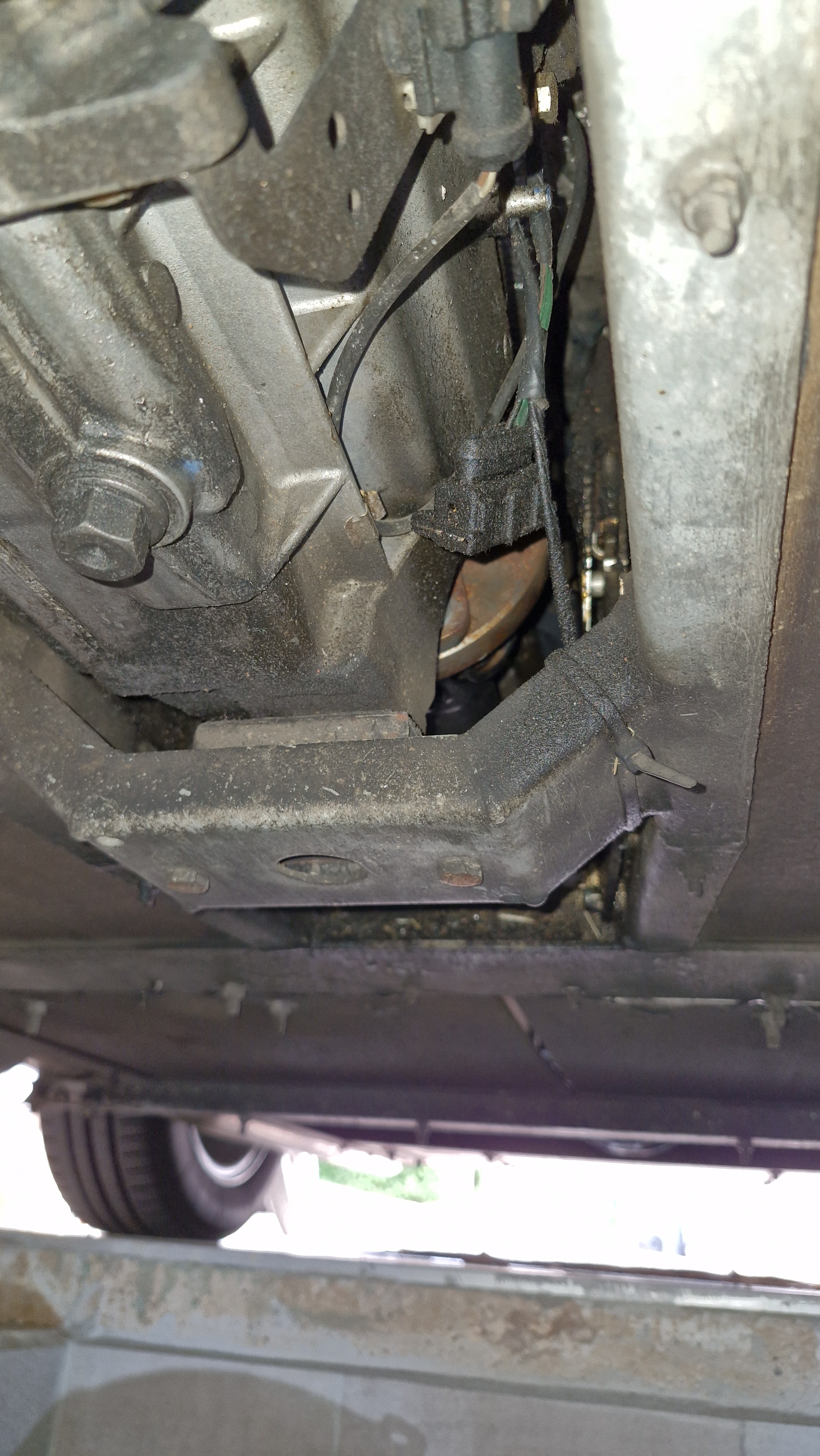

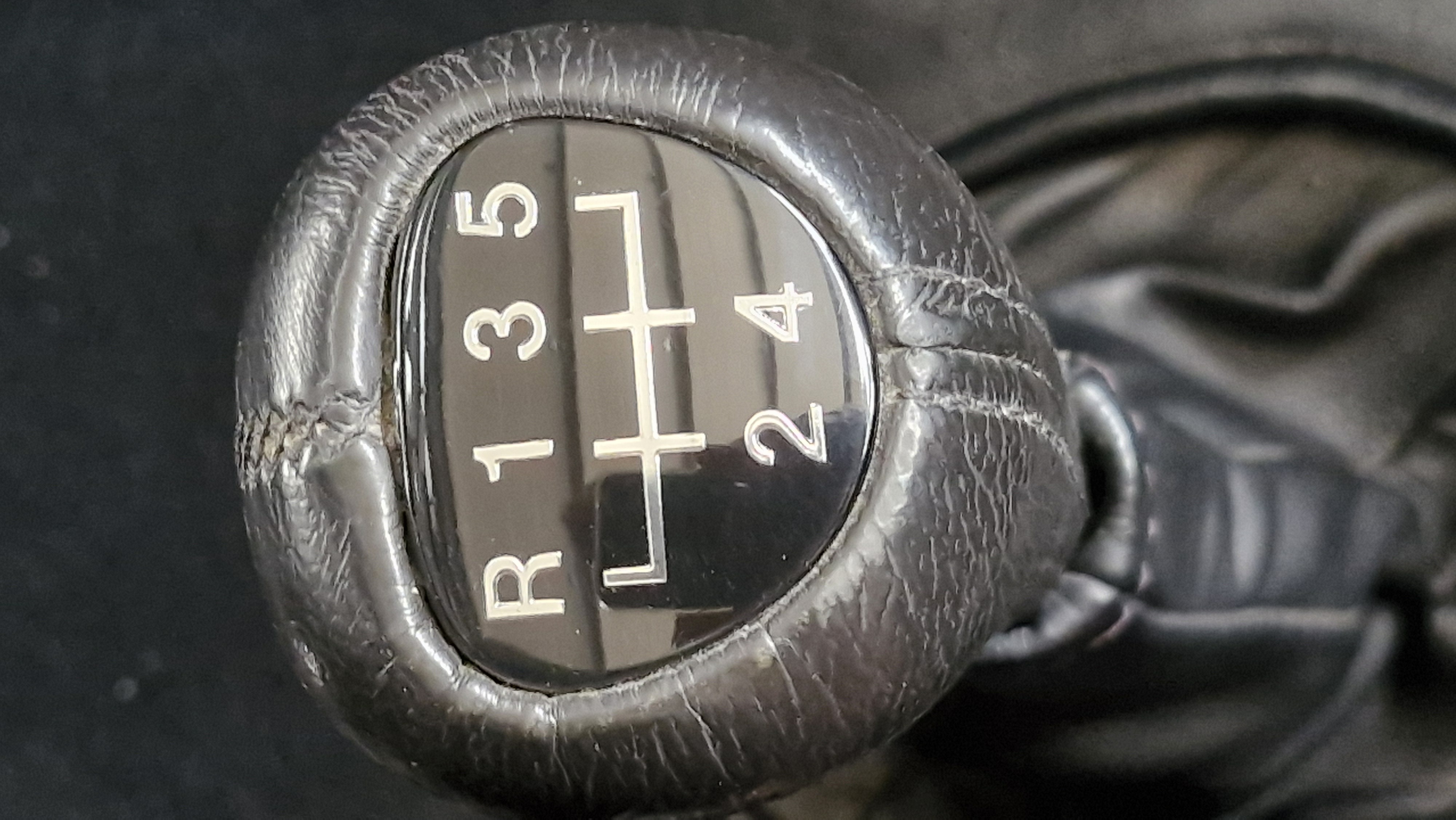

PHOTO 1
PHOTO 2
PHOTO 3
PHOTO 4
PHOTO 5
Pour l'usine, je n'ai envoyé que 3 photos, le pommeau de vitesse, et 2 autres de la boite, je ne sais plus.
Mon bolide approche des 100 000 Km, je n'ai jamais lavé la boite, on voit que rien ne s'échappe de la BV, c'est propre.
La graisse visible vers l'arrière, provient du cardan de l'arbre de transmission, il est toujours bien graissé.... Je ne nettoie pas,
la graisse protège!
L'usine connait le kilométrage de mon bolide, qui approche des 100 000 Km, le correspondant ne m'a pas dit que j'avais dépassé de
60 000 Km la vidange.
Et pour finir, toutes les vidanges de BV que j'ai faites, sur mes voitures, c'est vers les 100 000 Km révolus, même quand il est dit que
le graissage est à vie, et sur les boites mécaniques, le plus souvent, la contenance est de 2 Litres.
Donc je vais acheter 3 Litres d'huile avant d'y toucher.
Pas le temps en ce moment, ma Morgan est remisée, je veux faire diverses choses avant de la sortir.

Comme toi la graisse qui est sous ma voiture provient du cardan à la jonction de la boite que je graisse une fois par an (donc entre 3000 et 4000km) comme les autres points de graissage de la transmission. Je ne nettoie que si je verse un excédent...(c'est une voiture qui roule et non une pièce de musée décorative) à ce jour aucune fuite d'aucune sorte.
J'ai fait ma vidange de boite plus en tenant compte de l'âge (sortie d'usine le 13/10/2005 donc bientôt 19 ans) que du kilométrage. Je trouvais que le passage à froid de la 1ère et parfois la seconde pouvait être un peu difficile parfois...depuis la vidange tout semble correct...
Pour le kilométrage ... je ne peux lutter n'ayant que 63000km (mais j'ai beaucoup moins de temps disponible pour m'en servir!... les choses devraient changer dans un peu plus de 2 ans...). :dance:

Très bien, de mon côté je n'ai aucun problème de BV, les rapports passent bien, cette boite est aussi agréable que celle de ma MX5, qui a un levier beaucoup plus petit.
Mais pour les 2 voitures, le pommeau tombe bien sous la main, à la hauteur parfaite, à côté du volant.
Le seul reproche est la marche AR de la Morgan, qui est très proche de la première, et qui demande beaucoup d'attention, et des précautions lors du lâcher d'embrayage!
Dès que tu peux, dis nous quelle boite tu as, et la couleur de l'huile contenue dans le bidon....
Messages : 919
Re: Vidange Boîte de vitesse Roadster série1
#62 Message par VHF » ven. 28 juin 2024 12:32 pm
J'ai la même grille de vitesse que toi, un levier qui tombe parfaitement, avec d'origine un pommeau "Le Mans" (ça me va bien car j'y suis né!).
En revanche aucun pb pour la marche arrière car il faut passer un point dur en basculant le levier vers la gauche puis en avant pour engager la vitesse..... c'est peut-être un premier indice permettant de penser que nous n'aurions pas la même boite.
D'ici une semaine au plus tard je serai dans le Jura, je te confirmerai la couleur de l'huile et je posterai des photos de la BV.
