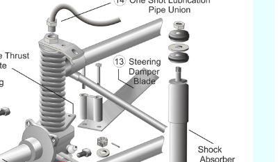

oui juste à l'endroit ou ça coulisse après avoir enlevé les 2 vis, il faut faire attention de ne pas perdre les 2 petites cales en clinquant nécessaire au glissement et les remonter dans le bons sens (elles sont coupées en biais)Philippe ROBERT a écrit : ↑lun. 29 juil. 2019 10:23 amOn tartine cette lame coulissante avec de la graisse ?
Re: Vibrations au freinage
graisser au niveau du N°13 steering damper blade

J’ai démonté, nettoyé et remonter les coulisses anti shimmy. Et ça a éliminé 95% des vibrations.
