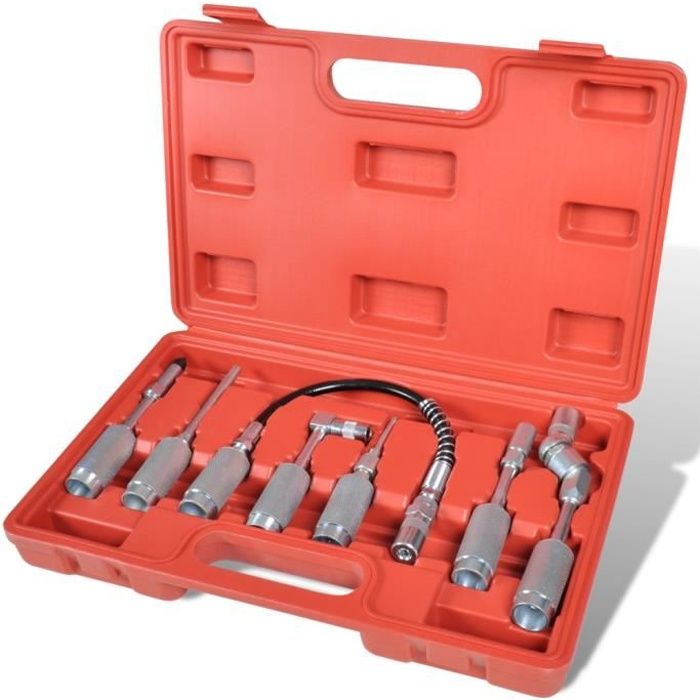

#14 Message par VA300 » mar. 30 août 2016 10:43 pm
Perso, j'ai choisi le kit embouts de graissage qui permet d'aller dans les coins...
