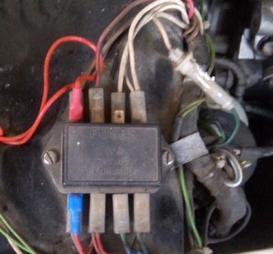

Bien bien j'ai suivi vos conseils et je refais petit a petit mon elec : fils neufs ,relais neufs , cosses a souder , passe cables.... etc ..etc .Question a quoi sert le petit module fixé sous le Tbord a gauche ,la photo suit...

aucune idée, ça serait une 4/4 j'aurais dit que c'est le système qui permet le démarrage en 9V pour avoir plus de pêche (comme sur les spitfire) mais sur une +8 je n'en sais rien sinon si tu arrives au bout de ta refonte du circuit électrique et que tu fais un schéma qui tient la route :clap: je suis preneur et je le mettrai en ligne sur le forum ce qui contentera beaucoup de monde :mrgreen: bonne continuation
https://nsm09.casimages.com/img/2019/10 ... 481938.jpg
Cela ressemble à un stabilisateur de tension :idea:
Cépafo, well done
http://www.gomog.com/allmorgan/voltagestabilizer.html

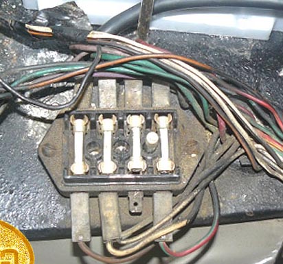

#16 Message par hasta-la-vista » mer. 30 oct. 2019 3:07 pm
fuse box +8 1982 origine "gomog"
fuse box +8 1983 origine "la mienne" :mrgreen:
aucune ressemblance :wall: à part qu'il y a 4 fusibles :mrgreen: et le porte fusible volant blanc à droite c'est celui qui correspond au ventilo du radiateur
