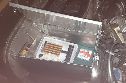

download/file.php?id=944
Voir ce lien, une photo de réalisation d'une boite à outils, où l'on voit ce porte fusibles dans la baie moteur. Côté droit pour les LHD.

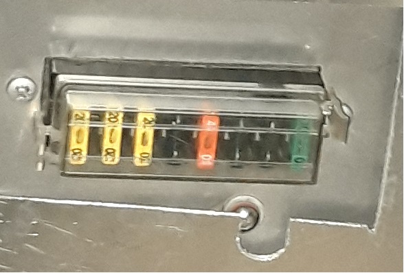

#9 Message par VHF » jeu. 27 août 2020 5:56 pm
Ah mais bien sur... c'est ma boite à outils réalisée et mise en place en mai dernier!!! :angel:
la seconde photo donne un agrandissement, 3 fusibles 20A en jaune, 1 fusible 40A en orange et à droite 1 fusible 30A en vert....
Je crois que le fusible principe est celui de 40A... quand j'au essayé la voiture la 1ere fois il a claqué après 2km!!! il avait plu et de l'eau avait ruisselé sur la cloison...
Lorsque j'ai fait la boite à outils j'en ai profité pour mettre un joint (qu'on ne voit pas sur cette photo) qui met le boitier porte-fusibles à l'abri de toute infiltration de ce genre... depuis pas de pb même après 320km sous une pluie battante! :dance:
