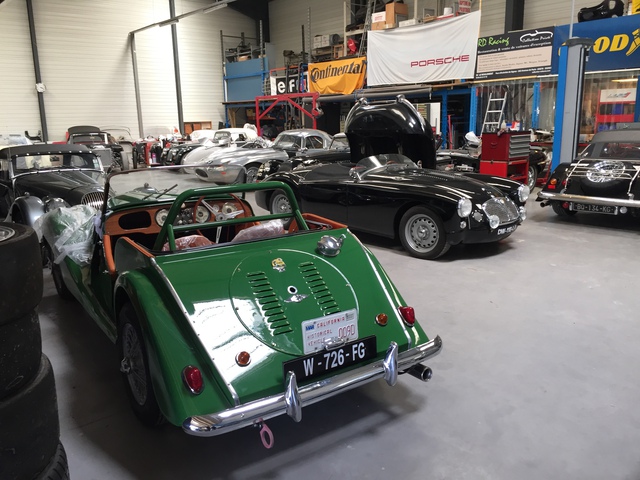

Heureusement au Castellet, il y a Daniel, API, pour les intimes car la journée avait bien mal débuté. Ce matin, RDV pour pour le Contrôle Technique de ma +8, pas inquiet du tout, je remets les clés au technicien, il commence ses danses rituelles et au bout de 10mn, s'approche de moi avec un air des mauvais jours pour m'annoncer que depuis Janvier 2017, si un voyant de type "Check Engine" reste allumé en permanence, il n'est plus en mesure de valider le contrôle technique et il y aura obligation d'une contre-visite.................Direction Le Castellet, tout d'abord quel plaisir d'avoir dans le Sud un endroit pour confier sa Morgan avec de la compétence, de la passion et de l'efficacité. Daniel passe en mode réflexion / action = branchement de la valise sur la prise OBL , test pour effacer les codes Erreur, après deux tentatives, ils n'apparaissent plus sur l'écran, Voyant Check Engine éteint, plusieurs tours de piste, retour chez Daniel, branchement de la valise, voyant Check Engine toujours éteint. Ah oui, j'oubliais le message de la valise concernant le code Erreur = Sonde Lambda. J'ai changé les 4 sondes en 2015 et les pots catalytiques en 2009. Suite demain matin nouveau RDV au Contrôle Technique en croisant les doigts pour que le voyant reste éteint et que le détecteur et son contrôleur puisse contrôler sans détecter.............A suivre
