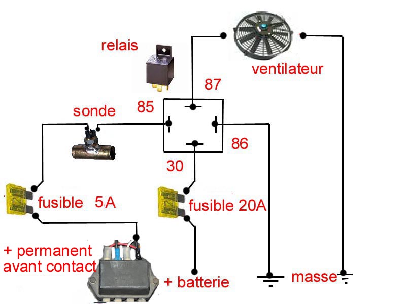

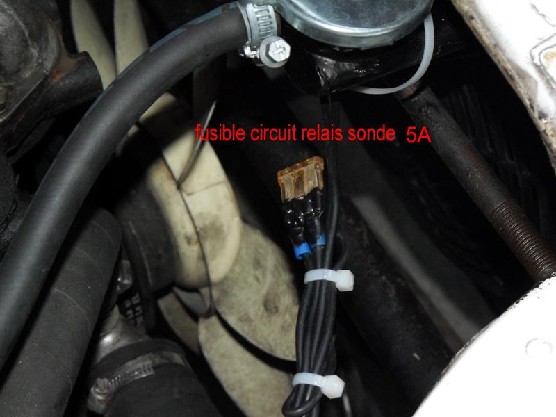

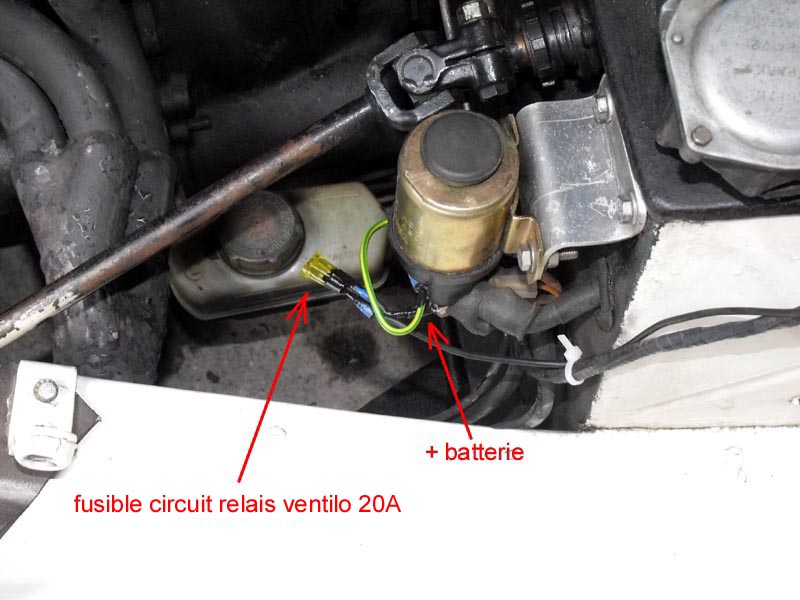

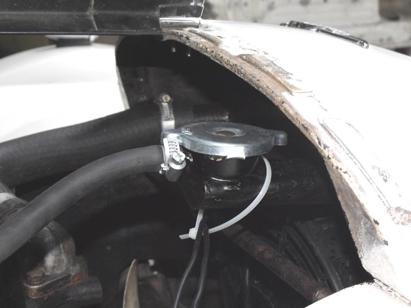

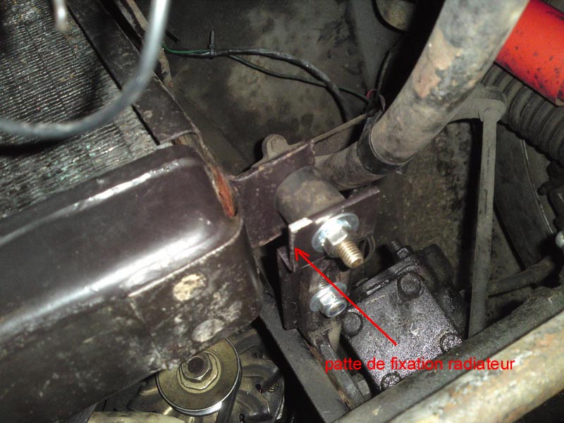

petit tutorial perso pour rouler sans avoir l'oeil rivé sur la jauge de température de sa morgan , surtout en été dans des conditions difficiles.
montage sur Morgan 4/4 1973 mais adaptable sur n'importe quelle ancienne :doigt: l'objectif étant de remplacer le ventilateur entrainé par la poulie moteur par un ventilateur électrique actionné par une sonde positionnée sur un Té dans une des durites ainsi que l'ajout d'un tuyau allant jusqu'au bocal de liquide de refroidissement muni d'un bouchon taré à 1 bar, le système fonctionne tout seul et régule de lui même la température moteur
partie bouchons:
partie électricité:
partie mécanique:

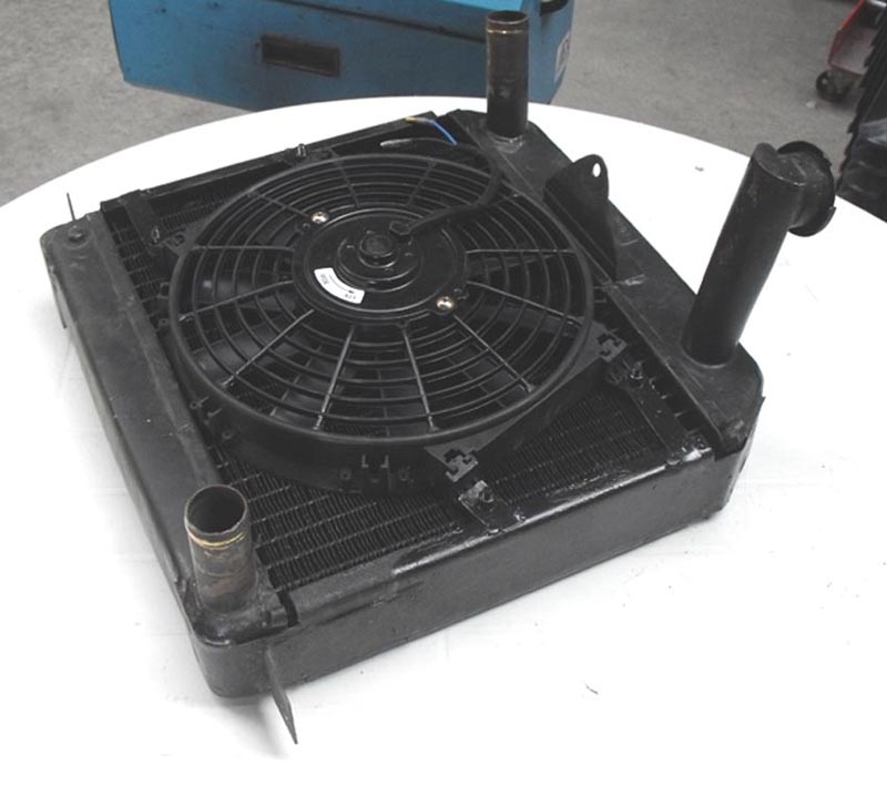

#5 Message par yorel » mar. 03 nov. 2009 8:20 pm
Bonsoir
Mon ventilateur électrique est monté devant le radiateur, il envoi de l'air frais sur le radiateur.
Le tien, monté derrière le radiateur aspire de l'air chaud,ou envoi de l'air chaud du moteur vers le radiateur, ou bien le mien est mal monté!
Merci de vos précisions.
Daniel

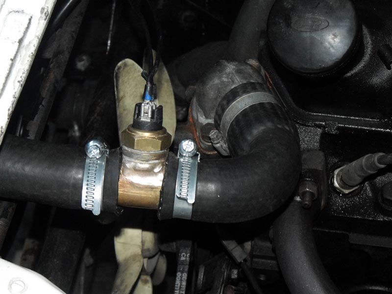

#6 Message par LOU01 » mar. 03 nov. 2009 8:26 pm
C'est pas un petit post de clown que tu nous a fait là, chapeau !
Une question, tout de même, pas compris pourquoi tu branches la sonde à la bobine ?
Faut m'expliquer....

#7 Message par g.verzier » mar. 03 nov. 2009 8:44 pm
Superbe la description, merci de nous faire profiter de ton expérience
LOU01 a écrit :Une question, tout de même, pas compris pourquoi tu branches la sonde à la bobine ?
probablement que c'est un plus après contact facilement accessible
Plus sérieusement, le fusible d'alimentation du relais via la sonde à 20A me parait très généreux. Pour actionner la bobine du relais, il faut je crois que quelques mA. Le choix de 20A est volontaire ?
#8 Message par hasta-la-vista » mar. 03 nov. 2009 10:33 pm
réponse groupée après coupure d'adsl toute l'après midi:
pour Maurice , le train avant sûrement dans pas longtemps.
pour Denis , la FAQ bien sûr.
pour Yorel , il vaux mieux que le ventilo soit derrière de façon à ce que le radiateur aspire l'air frais sans contrainte & secondo c'est plus esthétique.
pour lou01 , comme l'a suggéré verzier c'est le plus le plus proche de la sonde.
et enfin pour g.verzier qui a tout à fait raison et je vois que nous avons à faire à un connaisseur , un 10A aurait été plus approprié.

#9 Message par LOU01 » mar. 03 nov. 2009 10:39 pm
g.verzier a écrit :...(...)...
probablement que c'est un plus après contact facilement accessible...(...)...
Si c'est un choix de trouver une alimentation rapide, admettons, mais c'est une erreur après contact, un moteur a chaud quand on l'arrête juste après la balade, plus d'air frais puisqu'on avance plus et plus de refroidissement par le ventilo puisqu'on a arrêté le moteur, il faut une alimentation avant contact...permanente !
J'ai installé un systéme identique sur ma Spitfire, il s'est enclenché pour la première fois quand j'ai coupé le moteur juste après avoir fait le premier galop d'essai après la restauration, et la seconde fois après une montée de col un peu vive, quand j'ai arrêté le moteur.

#10 Message par hasta-la-vista » mar. 03 nov. 2009 10:50 pm
j'y avait bien pensé mais après réflexion ce n'est pas vraiment utile au moins sur ma Morgan que je connais très bien car en cas de montée en température elle redescend très vite dès l'arrêt du moteur , après ça peut être une option également qui peut être faite en 5 minutes.

#11 Message par LOU01 » mar. 03 nov. 2009 11:03 pm
Comme tu dis, tu connais surement mieux ton auto que moi, concernant ma Spitfire, c'est vraiment après la coupure moteur que la montée en température se fait.
Encore félicitations pour ton boulot.

#22 Message par 4473 » mer. 04 nov. 2009 6:24 pm
J 'ai très envie de copier ( non de m' inspirer) pour profiter des posts ci-avant, et faire de même, mais j' aimerai mettre le vase plus près c' est à dire sur la paroi en face du carbu, à coté de la bobine.
:?: dans ce cas,le vase sera a mi- hauteur du radiateur, y a t-il un inconvénient ou même une impossibilité :?:
Il me semble que sur toutes les voitures il est au - dessus .

#23 Message par LOU01 » mer. 04 nov. 2009 6:30 pm
h trois a écrit :...(...)...PS: je vous rassure, mon garage est fermé devant, mais ouvert sur les cotés....
Ouf, on a eu peur ! mais au fait dis-moi, il te sert à quoi ton garage avec une porte qui s'ouvre et se ferme toute seule s'il reste ouvert sur les côtés ????? :shock:
Hein, pourquoi une porte ?
LOU01
LOU01
Messages : 1737
#24 Message par LOU01 » mer. 04 nov. 2009 6:31 pm
4473 a écrit :J 'ai très envie de copier ( non de m' inspirer) pour profiter des posts ci-avant, et faire de même, mais j' aimerai mettre le vase plus près c' est à dire sur la paroi en face du carbu, à coté de la bobine.
Parfaitement possible, il faudra juste pouvoir le surelever au dessus du radiateur pour la purge.
