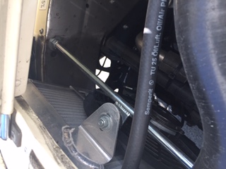

"Je pense ne pas avoir besoin du gabarit en bois puisque je ne vais pas démonter la pièce qui relie les deux joues d’aile entre elles et qui les solidarise. La barre inter machin va venir en plus et aura pour fonction principale de servir de support haut au radiateur."
Je pense que le plus délicat sera le traçage et le perçage des trous dans les joues (valences). Un tasseau de la même épaisseur que le silent bloc, vissé sur la patte du radiateur, longueur à ajuster, devrait permettre de positionner les 2 perçages. Pour le perçage de la tôle utiliser un foret conique ou un trépan.
Y-a-t-il suffisamment de place pour positionner une perceuse perpendiculairement à la tôle?
Bon courage.
Nota: sur la photo ci-dessus il semble y avoir 2 perçages?
Bon courage.

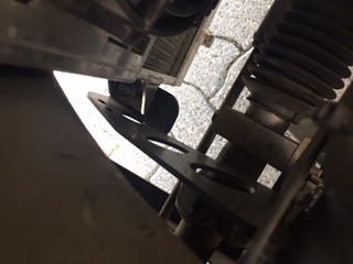

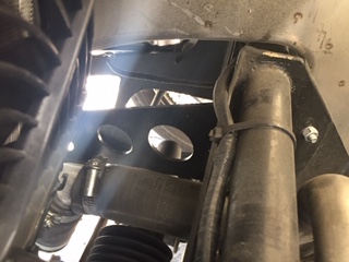

Petit compte rendu des travaux de la journée :
Le véhicule (flou, c’est le stress) avant le début du chantier :
Le même (toujours aussi flou) mais sans le capot :
Le gabarit en bois préconisé par certains d’entre vous, positionné au seul endroit accessible avant démontage :
En fait nous allons voir dans peu de temps que la pièce supportant la boîte à air, à laquelle j’ai fait allusion précédemment, interdit aux ailes de s’écarter même en l’absence de barre inter machin (qui n’existe pas sur ma voiture).
Le véhicule sans son nez :
On commence à y voir plus clair, et notamment la fameuse pièce solidarisant les ailes :
On observe que c’est sur celle-ci que sont fixés les deux supports supérieurs et leurs silentblocs fatigués.
Sur cette vue on constate qu’il y aura largement ( ? ) la place de fixer la valance tie bar entre le nouveau radiateur et la boîte à air :
Donc je ne m’inquiète pas pour la fixation supérieure. En revanche, on ne le voit pas sur les photos, mais je ne comprends pas du tout comment il faut positionner les « équerres » du bas sur lesquelles va reposer le radiateur ??? J’espère que les choses s’éclairciront quand j’aurai déposé l’actuel et que je verrai mieux comment ça se présente.
Pour ce faire il faut d’abord que je rince l’intérieur du bloc, ce que je ne ferai au mieux que demain…
A suivre...

Voilà des photos ! Je peux pas faire mieux.
- Fichiers joints
- D11BBD8D-AA6A-4C2D-A985-A89B973A1551.jpeg (32.47 Kio) Vu 5293 fois
- 4653810A-27AD-4797-A49B-4690621E10BB.jpeg (28.74 Kio) Vu 5293 fois
- 9F053C9D-D9CF-4A8B-8302-386024A83CBB.jpeg (33.84 Kio) Vu 5293 fois

Remarques:
1/ Il semble y avoir deux jeux de trous pour monter la barre. Est-ce d'origine ou suite à un perçage erroné ?
2/ La barre est inversée par rapport aux autos qui en sont pourvues d'origine, la barre est ici placée devant le silentbloc. Y a-t-il une bonne raison ?
@BAR après réflexion, je crois que je ferais une maquette en bois de la barre avec les extrémités au diamètre exact, mais plus courte (à la dimension précise de l'espace entre les valances) pour pouvoir la présenter exactement comme elle sera définitivement positionnée. Et montage complet à blanc pour être certain des passages de durit et pièges du même type. Certainement pas la méthode la plus rapide, mais la plus sure.

Merci pour les photos, qui vont faire plaisir à notre BAR. Donc....
Ces équerres se montent bien pour soutenir le bas du radiateur, comme nous le pensions,
elles sont dans l'axe de la voiture, pointe du triangle vers l'avant, et petite équerre vers l'intérieur pour supporter le radiateur.
Elles semblent se fixer là où on peut, sur la traverse basse, qui est ronde et se termine par une plaque de chaque côté, qu'il faudra peut-être percer.
Tout s'éclaire petit à petit! Quand BAR va voir ça, il sera ébloui . Peut-être que son système d'origine suffira.
Pour le moment, je crois qu'il joue son rôle du vieux grand père, un truc comme ça. Ou alors goûteur de Ricard, c'est le WE....

Non, elles se fixent comme à l'origine sur le cadre avant. Elles sont certainement différentes de celles d'origine car le radiateur doit être placé droit et non incliné comme les autos ayant ce montage d'origine (c'est écrit dans la notice).

Les deux trous sont d’orIgine, pour l’emplacement de la barre par rapport au Silentbloc j’en ai au aucune idée mais mon ami mécano Morgan en a monté des dizaines et chaque fois comme ça, peut être pour une raison pratique.

Le radiateur en alu est plus long que celui d’origine donc sans ces équerres il pendrait dans le vide ou si on le pose sur le châssis il sortirait du nez de calandre
