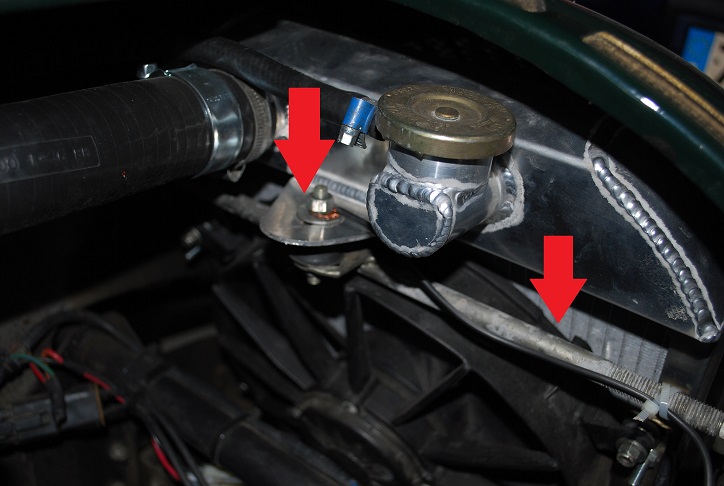

la fameuse barre se trouve juste sous la bulle marquée "fil de sonde" et sous la grosse durite bleue qui cache la patte de fixation haute

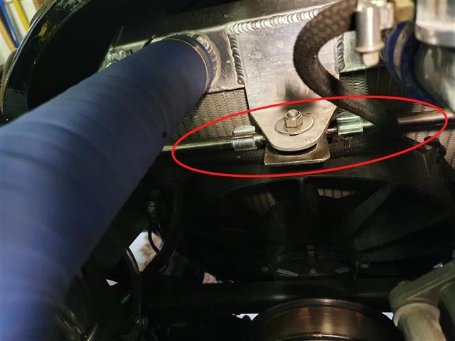

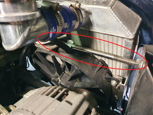

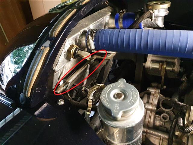

Bon, les pattes en équerres ne sont certainement pas les supports inférieurs mais semblent être des supports latéraux, moi je n'ai pas du tout ce montage.
Je te fais plusieurs photos de la "Valance tie bar" en place sur ma voiture. Mais je suis d'accord avec Maclara, car là ça n'est plus une pièce de remplacement, il va falloir faire une adaptation.
Vue côté gauche:
Vues de droite:

J'ai aussi le type de montage qui correspond à ce que tu as reçu.
Les 2 pattes sont bien (en plus joli) celles qui viennent de chaque coté pour supporter les 2 fixations latérales basses du radiateur.
Si tu as déjà ces "équerres" en place tu peux (peut-être) conserver ces points de fixations?
Pour la fixation supérieure centrale il faut veiller (outre la bonne mesure pour éviter le nez de travers) de placer la patte de fixation qui supporte le silentbloc parallèle avec celle qui est soudée au radiateur... Sinon le silentbloc subit des contraintes trop fortes avec les vibrations et casse... (probablement une des raisons pour lesquelles j'ai du changer le radiateur alu fissuré 50km après l'achat de mon Roadster)
Vu, mais montage différent sur la mienne.

Bon petit tour au garage pour voir le montage de mon radiateur, il y a bien cette fameuse barre de maintient des ailes filetée aux extrémités sur laquelle se situe la fixation centrale du haut du radiateur. Le radiateur possède 4 pattes de fixation pour y fixer le ventilateur , en bas du radiateur deux autres fixations elles aussi comme celle du haut montées sur silent bloc.
En fait ton montage correspond pile poil au radiateur que j’ai reçu.
Salut Patrick.
Ce qui serait sympa c'est que tu me fasses deux ou trois photos pour me permettre de visualiser le truc.
Merci d'avance.
