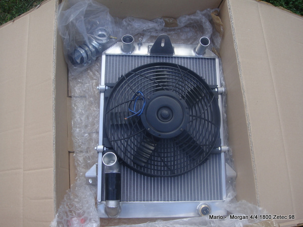

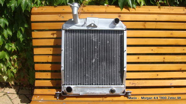

J'ai acheté mon radiateur chez Mulfab.
Il est plus grand mais aucun problème pour le monter (je l'ai monté en passant dessous la voiture sur cric roues avant braquées )le bouchon de remplissage sur l'original était sur le radiateur mais sur le Mulfab il n'apparaissait pas sur le radiateur car il est déporté sur une durite (on l'aperçoit en haut à gauche dans un sachet dans le carton)
Ancien
Nouveau
Pour le prix pas donné , mais pas de problème fonctionne bien ......pour le moment
Ancien
Nouveau
