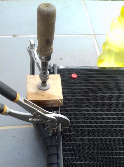

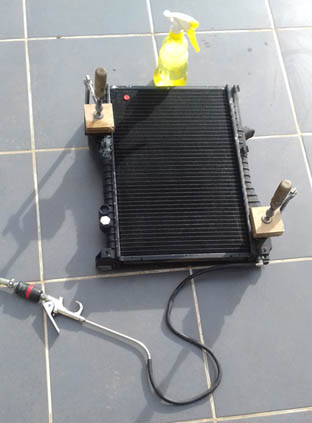

A mon tour d'étoffer ce sujet avec une petite fuite sur le radiateur d'origine de mon roadster de 2009 et comme je n'ai aucune envie de dépenser 1000 euros dans un tout alu, pour me répéter, j'ai décidé d'essayer de réparer car en plus il est difficile sinon impossible à trouver chez les revendeurs internet du genre Autodoc et autres.
Après avoir bouché les 2 entrées des grosses durites et mis sous légère pression le radiateur ( 1 bar maxi ) on arrose généreusement le radiateur avec de l'eau savonneuse pour visualiser les fuites donc les bulles. Avec une pince multiprise on resserre le sertissage défaillant en inclinant la pince de manière à ce que le bec appuie bien sur le bout de la patte tout au fond. Après tous ces serrages et arrosages on plonge le tout dans une brouette remplie d'eau par exemple pour visualiser une fuite oubliée .
Ce fût ma performance d'aujourd'hui et ça a fonctionné jusqu'à quand ?
Bonne soirée
Bonne soirée
- Messages : 5981
Re: Bis repetita.
Heureux pour toi , le système D a l'air d'avoir bien fonctionné.

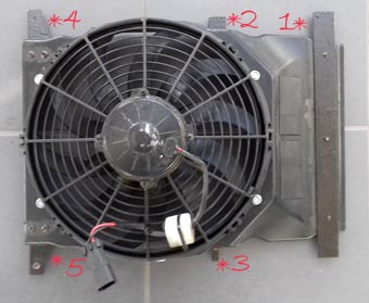

Cet été j'avais démonté ce radiateur car les pattes en plastique de la pièce support du ventilateur avaient cassé et tout se promenait mais je n'avais pas eu le réflexe de mettre sous pression .
J'avais déjà une petite fuite mais je pensais que c'était le connecteur de la petite durite de purge qui fuyait.
Je vais poster des photos de cette réparation aujourd'hui , ça peut servir

Oui je me doute qu'avec toute la littérature sur le sujet ce n'est pas aussi simple qu'un coup de pince et je vais au remontage essayer déjà d'améliorer encore la fonction silent bloc.
Déjà des photos de la réparation de la pièce en thermoformé qui tient le ventilateur.

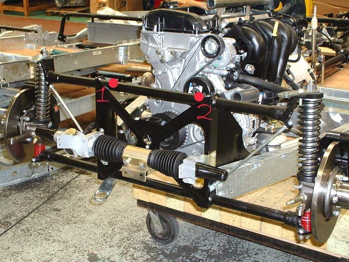

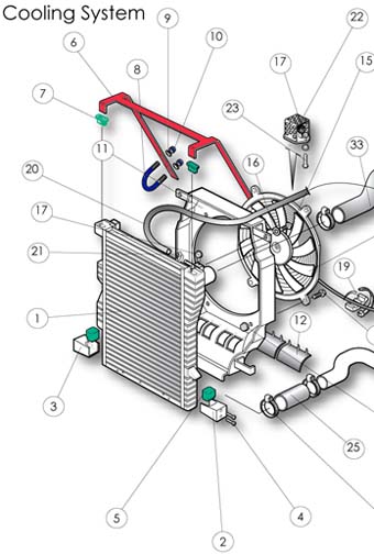

Après analyse de la fixation du radiateur du roadster, je trouve que la pièce haute en rouge pose problème sur 2 points:
1/ Elle est assez rigide une fois serrée et contrarie la notion de plan incompatible avec 4 points de fixations .
Donc il faudrait ne pas trop serrer les écrous des étriers en bleu mais comme ils sont dans des oblongs il n'y aurait aucun maintient haut
2/ la fixation basse de cette pièce en rouge pour rappel est faite avec des étriers et selon que l'on serre plus fort l'écrou haut ou celui du bas, on crée des tensions sur la patte de fixation en l'amenant vers l'avant ou l'arrière et ce différemment pour chaque patte qui remonte et peut amener un certain vrillage ou des tensions opposées sur les silent blocs haut en vert donc sur les pièces plastiques du radiateur qui en plus des vibrations n'en ont pas besoin.
L'idéal pour la fixation de ce radiateur serait une fixation sur 3 points; 2 en bas et une en haut car si la structure bouge, vrille ou autre, le radiateur sera toujours sur une base de géométrie plane.
Maintenant c'est seulement mon humble avis et celui d'un ingénieur mécanicien qui a viré dans le monde artistique. je vais faire cette fixation en trois points et vous posterai des photos et les commentaires
Bonne soirée à tous
Bonne soirée à tous

Une fixation par 3 points, c'est ce que j'ai sur ma +4 de 2007 (2 en bas et 1 en haut)et ça ne résout pas les problèmes de fuites dus aux vibrations et à la dureté des durites.
Je pense que si le radiateur était fixé directement sur le moteur, il souffrirait beaucoup moins.

Glupps, j'ai déjà vu ce système de fixation, mais que sur une seule Morgan, c'était je crois me rappeler une version Sport.
En principe la fixation haute est faite en un seul point du radiateur, central, fixé sur la barre transverse qui tient de chaque côté les ailes.
Ton système a l'avantage, enfin, je trouvais, de se fixer sur le bas du châssis, donc comme les fixations basses du radiateur, et donc l'ensemble travaille à peut près en phase, alors que l'unique fixation haute tiraille beaucoup le radiateur car ce point de fixation haut, bouge de 5cm quand le bas ne bouge que de 1cm.
Une fixation en 3 points est certes une bonne chose dans le plan du radiateur,
mais comme je l'ai déjà expliqué ici, face au radiateur, les 3 points qui sont les angles d'un triangle isocèle, posent problème quand les mouvements de la base du triangle isocèle gigote dans tous les sens, et différemment du point de fixation haut. En mouvement, la souplesse du châssis ne fait que déformer ce triangle...
J'essaie de voir si j'ai une photo...
Très beau schéma de ta version de support, où as-tu trouvé?
Et puis, ion Roadster est classé Crit'Air 1 ou 2?

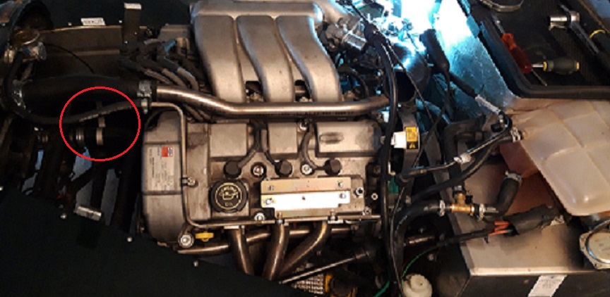

Sur mon Roadster serie1 (sortie d'usine en octobre 2005) j'ai un radiateur alu (Mulfab) et comme sur le Roadster de ... Roadster
il est maintenu par 2 fixations basses avec silentbloc diabolo et une fixation haute centrale avec le même silentbloc diabolo. Quand j'ai acheté la voiture en 2019 le radiateur (déja un Mulfab en alu) a fuit après 500km (ou avan...et le vendeur ne l'avait pas vu(...?), la fixation haute était hs diabolo coupé en 2. J'ai changé le radiateur et les 3 silentblocs (fournis par le vendeur). J'ai pris soin de ne fixer les silentbloc qu'après raccordement des durits pour éviter toute contrainte, ainsi que d'incliner la patte de fixation alu supérieure pour qu'elle soit dans un plan parallèle à la patte qui est sur la tige qui raccorde les 2 joues d'ailes avt.
Lors des vacances de la Toussaint j'ai du changer le silent bloc supérieur qui était à nouveau coupé en 2 (après 12000km)
En fait aucune solution ne semble viable compte tenu des contraintes encaissées du fait du châssis (souple!)... cela étant j'ai quand même pris le soin d'acheter mes nouveaux silentbloc diabolo ailleurs que dans le réseau (moins cher) et ils semblent plus costauds, on verra à l'usage combien de temps ils tiennent le coup!

Bonjour, Je suis convaincu que la fixation du radiateur en 3 points souples est le bonne solution surtout pour le radiateur et ses pièces plastique fragiles maintenant, mais effectivement si les 3 points se promènent et que ceux du radiateur pas du tout ,il y a un problème et l'utilisation de la traverse qui relie les deux ailes n'est pas bonne pour cette raison car elle trop instable
L'idée en ébauche actuellement pour le radiateur est de garder le bas tel qu'il est mais de ne pas se servir des silent blocs du haut dans le plastique et de créer une fixation souple dans le U en alu du radiateur haut en plein milieu, un peu comme une main qui serait posée dessus pour le maintenir .
Coté châssis et la pièce de fixation haute du radiateur, je reprends la même logique en me fixant le plus bas et le plus près possible de la fixation du radiateur, par exemple derrière la fixation de la crémaillère ou si impossible car il traine très prêt la grosse durite basse se fixer à nouveau sur le gros tube traverse. L'idée est d'être au plus près des fixations du radiateur pour avoir les mêmes variations géométriques.
Pour la forme de cette pièce de fixation on peut prendre la même pièce en rouge ci-dessus, couper les pattes qui allaient dans les pièces plastiques et souder une patte support en plein milieu pour la fixation souple du radiateur.
Cette pièce peut être triangulaire aussi ou seulement centrale.
Suite à venir prochainement
Pour répondre à JOELANNE, oui ton idée de fixer le radiateur au moteur me parait bonne , à savoir maintenant le comportement du liquide de refroidissement dans le radiateur quand il sera en direct avec le vibrations du moteur ? l'idéal serait qu'il en fasse parti du moteur et vissé à la fonderie de celui-ci et partout ou c'est possible.
Bonne journée
Bonne journée

il me semble que si la fixation du haut devient trop souple le risque est que ce soit les durits qui remplisse le rôle de point de fixation, et donc que les tubes de raccordement, surtout celui du haut, travaillent et finisse par casser (c'est déjà arrivé).phils a écrit : ↑dim. 25 févr. 2024 8:22 amBonjour, Je suis convaincu que la fixation du radiateur en 3 points souples est le bonne solution surtout pour le radiateur et ses pièces plastique fragiles maintenant, mais effectivement si les 3 points se promènent et que ceux du radiateur pas du tout ,il y a un problème et l'utilisation de la traverse qui relie les deux ailes n'est pas bonne pour cette raison car elle trop instable
Bonne journée
Sur le Roadster les durits sont longues et chargée (la durit inférieure doit contenir près d'un litre à elle seule) donc avec les vibrations et le poids la contrainte est très importante. C'est d'ailleurs pour cette raison -et sur les conseils de G.Bobin- lors de ma première visite, que j'ai monté une patte de fixation en collier qui supporte la durit inférieure après le cadre avant et qui est fixée sur la joue d'aile droite (voir le cercle rouge sur la photo).
J'avais aussi pensé à donner de la souplesse en remplaçant les les silentblocs diabolo par des silentblocs en forme d'anneau mais cela vibre trop pour que le radiateur résiste longtemps.
Par ailleurs si le radiateur était fixé plus en retrait sur le bloc moteur il ne recevrait plus assez d'air pour faire son office...

Voilà la fixation haute du radiateur que j'ai vue sur toutes les classiques rencontrées, c'est étonnant que le registre de pièces détachées ne mentionne pas ce montage.
(Photo de BAR83 que je remercie grandement!
Merci Phils pour ce précieux catalogue, même si le montage présenté du radiateur, est exceptionnel d'après ma petite expérience.
J'ai vu un radiateur Alu, HS par arrachement de la pièce triangulaire soudée sur la boite à eau supérieure, sur un Roadster...
De voir les ailes se tortiller à chaque irrégularité de la chaussée, on comprend que ce montage, sur cette barre qui relie les deux ailes, torture le radiateur.
(il est conseillé de vérifier les serrages des ailes sur cette barre, afin de limiter les mouvements)
Le haut des ailes ne bouge pas comme le châssis
Nous allons être attentif au montage de phils! Merci à toi de nous faire part de ton montage.

Oui c'est pas le même avant et sur la photo de Bar83 je ne reconnais pas mon châssis avec le cadre triangulé au milieu:
Sur mon roadster le cadre en rouge de l'éclaté plus haut est fixé en 1et 2 et on peut estimer que le cadre triangulé est rigide dans la bonne direction.
A mon avis la fixation haute du trois points sur la solution du réservoir tout alu est mauvaise car la barre est vissée sur de la tôle de 1mm qui reçoit toutes les vibrations aérodynamiques des ailes et la torsion du chassis
PS,Pour plus de clareté j'ai modifié mon message en rajoutant ll'éclaté
