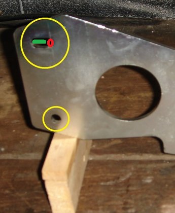

Si tu ne peux pas percer un 3ème trou tu peux mettre une pièce métallique (type clavette en vert sur la photo) à l'horizontale dans l'espace laissé libre par le boulons supérieur (point en rouge sur la photo) et ajouter une rondelle suffisamment large pour que ladite clavette soit couverte et ne puisse sortir... elle empêchera toute rotation même en cas de léger desserrage.
Cela dit en mettant du frein filet fort (rouge) et avec un serrage correct (sans exploser le boulon ou l'écrou tout de même) ça ne devrait pas bouger.
Intéressante suggestion. Avec un peu de chance le trou ovale a une longueur double de sa largeur, auquel cas je pourrais remplir le vide avec une rondelle débitée dans la partie non filetée d’un boulon. Par contre c’est pas gagné pour aller mettre le dispositif en place... À voir.

Tu peux mettre en place support et boulon puis un peu de graisse blanche un peu collante pour mettre la clavette et la rondelle qui tiendront en place le temps de serrer l'écrou avec du frein filet....
Si tu utilises du frein filet rouge, en cas de nécessité, le démontage sera difficile, moi je mettrai plutôt du bleu (frein filet faible) qui se démonte avec des outils à main. Mais j'utiliserais plutôt des écrous indéserrables, Nylstop si l'endroit n'est pas trop chaud, ou bien tout métal (à l'arrière ovale ou à collerette). Mais je pense que des Nylstop feront l'affaire et c'est facile à trouver.

[…] j'utiliserais plutôt des écrous indéserrables, Nylstop si l'endroit n'est pas trop chaud […]. Mais je pense que des Nylstop feront l'affaire et c'est facile à trouver.
D’autant plus facile qu’ils font partie du kit.
Il y a souvent en mécanique une possibilité de réglage, qu'il faut garder ici , pour bien positionner le radiateur Au montage, on met une rondelle, plus une autre de type grower ou à éventail, un écrou bien serré et pas de problème. Cela ne bougera pas.

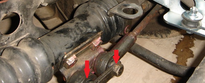

Fort de l’expérience du premier, j’ai pu placer sans aucun problème le second support :
J’ai alors essayé de poser le radiateur pour faire un montage à blanc. Et là, problème…
S’il passe (juste) en largeur, il ne peut pas descendre jusqu’aux nouveaux supports à cause des anciens supports et du coude constituant le départ de la durite du bas :
Ca bute !
L’ancien support :
Le coude :
Bon, ça ne m’étonne qu’à moitié étant donné que dans les instructions de montage fournies par Mulberry il est dit qu’il n’est pas rare qu’il faille déposer les anciens supports. O.K. Mais comme j’ai déjà eu l’occasion de le dire plus haut, ces supports semblent tenir la crémaillère de direction !
Le tout est fixé par deux vis (tête hexagonale et tête allen) qui traversent pour ressortir derrière la crémaillère :
De plus, on peut observer que la vis du bas est derrière une tige faisant partie de la direction, et vue la longueur de ladite vis, je ne sais pas trop comment on peut la sortir sans déposer cette tringle ??? Tout ça me paraît très compliqué. Mais peut-être ne l’est-ce pas pour des esprits avisés comme les vôtres, gentlemen.
Que faire ? Merci par avance de vos commentaires et suggestions.

La "tringle" en question est une biellette de direction, tu peux dévisser le boulon et l'écrou de maintien qui accouplent ladite biellette à la crémaillère (flèches rouge).
Tu dois dévisser ensuite les boulons de maintien des anciens supports retirer ceux-ci et remettre en place les boulons (avec une rondelle a la place du support) la fixation de la crémaillère retrouvant alors son intégrité. Faire un coté puis l'autre...
le fait de désaccoupler les biellettes de direction m'a permis de gagner en espace pour mettre en place mon radiateur quand j'ai eu cette opération à faire.
Quand ton radiateur sera bien à sa place tu remets les biellettes en place. Les écrous sont des nylstop si je me souviens bien... donc en principe on les change... sinon frein filet par précaution et serrage sérieux (sans tout casser toutefois!) j'ai fait près de 3000km depuis sans que rien ne bouge....

La solution propre est bien celle indiquée par VHF, je l'ai fait, lors d'un problème sur la crémaillère, c'est simple.
Par contre, pour ne pas perdre le réglage de la direction, il faut mettre le volant bien droit, les roues posées sur le sol, et cette tringle de direction qui se termine par la fixation, ne doit pas tourner, même d'un demi-tour, pour ne pas tout dérégler une fonction intéressante du bolide.
Quand on dévisse, se rappeler un peu le couple de serrage exercé par les poignets, pour le remontage.
Une fois la dépose faite, bien nettoyer les pièces déposées, pour les mettre sur une étagère du salon, en décoration.
Je recommande cette solution, le bolide sera plus léger, et ce fera un souvenir.
La solution africaine est de prendre une bonne disqueuse, une petit disque, et de couper ces *µ£$% de supports complètement inutiles, et là où ils gênent.
Il faut simplement protéger les éléments environnants, car les étincelles, qui sont des bouts de métaux en fusion, peuvent pourrir l'environnement, les caoutchoucs, comme la peinture, les câbles électriques... Accessoirement les provisions de Madame placés peut-être à proximité, ou la réserve de mazout...
Le gain en poids est moindre, mais on n'a pas touché à la direction. Ce qui pourrait rassurer un jeune apprenti débutant et hésitant, que tu n'es plus.
Et puis pour remettre à l'origine, il faudra bricoler des supports....
Donc je choisirais la solution gain de poids, décrite plus haut.
Tu as vérifié les cotes en largeur, c'est bien, mais... en hauteur, cela va passer avec la calandre, le capot???
Il faut être sûr car tu arrives près du point raisonnable de non retour.
Bravo. :doigt:

Merci pour vos explications, les gars, c’est limpide. Je vais donc me lancer là dedans en suivant vos recommandations.
J’ai une petite question :
Pourquoi les deux boulons qui tiennent les supports sont-ils différents ? Celui du haut a une vis à tête hexagonale et celui du bas une vis allen ?
Deuxième question :
Si vous vous souvenez les accessoires que m’avait envoyés BHM comprenaient 4 boulons de 8x90 :
J’étais perplexe quant à leur utilité. Ils semblaient en trop. Mais à la lumière de ce qu’on vient de dire, je me demande s’ils ne sont pas destinés à remplacer ceux qui fixent les supports ? Non ? En tous cas, la longueur est la bonne.
A suivre…

Bon raisonnement... c'est ce que j'écrivais plus haut... les écrous Nylstop sont à usage unique en principe... si on démonte on remplace.
Quant au boulons différents en haut et en bas..; encore un coup de ces farceurs de la MMC, ils ont pris les boulons qu'ils avaient en rayon à ce moment la!
Re: Bis repetita.
#147 Message par Vampirex » jeu. 24 sept. 2020 6:32 pm
VHF a écrit :
jeu. 24 sept. 2020 1:36 pm
Peut-être pas, comme c'est placé, on dirait qu'une clé allen passe plus facilement.
Messages : 1172
Re: Bis repetita.
#148 Message par VHF » jeu. 24 sept. 2020 7:40 pm
Ce serait étonnant que la clé Allen (coudée à 6 pans creux) passe plus facilement qu'une clé à oeil ou qu'une clé plate... mais on ne sait pas toujours les raisons (pas forcément rationnelles) de leur choix! :?:
Re: Bis repetita.
#149 Message par giuliari » jeu. 24 sept. 2020 7:49 pm
Je pense qu’avec l’épaisseur d’une tête de boulon une clé à œillet ne passe pas et qu’ils ont mis une tête plate pour éviter que ça touche la barre de direction on voit bien sur cette photo que ça passe très près.
Messages : 6222
Re: Bis repetita.
#150 Message par ROADSTER » jeu. 24 sept. 2020 7:54 pm
Surtout qu'en regardant mieux, cela peut peut-être passer, si on fait pendre les roues, les biellettes de direction vont changer de place, en principe descendre, et peut être libérer tout juste les boulons.
Il ne serait donc pas indispensable de démonter les biellettes, juste enlever le support d'un côté, resserrer, puis attaquer joyeusement l'autre côté.
Je pense que la conception est ancienne, or je fais confiance aux vieux concepteurs Morgan. :angel:
Ce n'est pas toujours aussi bricolé qu'on le dit.
Sur les photos, il est difficile de se rendre compte, les 4 boulons neufs me paraissent très frêles par rapport à ceux qui retiennent la crémaillère et les supports...
A vérifier.
