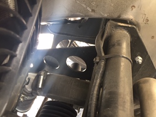

Je suis désolé mais je n’arrive pas à prendre de meilleurs photos, par contre sur celle-ci on voit les deux boulons en bas à droite et on à l’impression qu’il sont fixés sur sur la cross head .

Ça c’est le montage classique d’avant les radiateurs plastique, je ne sais plus en quelle année ça a été modifié.BAR83 a écrit : ↑lun. 21 sept. 2020 8:43 pm…
On constate facilement les différences :
- Une seule fixation en haut au lieu de deux.
- Les deux fixations du bas ne sont plus sous le radiateur, mais de part et d’autre.
- Les emplacements des durites correspondent. Celle du bas devra sans doute être ajustée en raccourcissant la liaison souple entre les deux coudes.
Cela m’avait déjà interpellé, il faudrait voir ce qui est écrit sur les étiquettes, ce qui compte c’est le débit
Les choses sont quand même claires. Ce montage est destiné à quasiment tous les modèles de Morgan, donc ce qu’écrit Mulfab, c’est que le radiateur peut être incliné suivant le modèle. De la même manière, Phil te dit que le radiateur doit être droit, mais s’il est légèrement incliné cela ne compromettra pas l’installation.BAR83 a écrit : ↑lun. 21 sept. 2020 8:43 pm…

Quoi qu’il en soit, j’ai repéré les deux trous à agrandir de chaque côté du cross head et si je présente les équerres-supports en face de ces trous, le radiateur est effectivement très incliné vers l’arrière. En fait comme sur le schéma de Bernard qui reprend tout son sens ! Merci Bernard, désolé d’avoir douté de la pertinence de ton dessin.
Donc, pour résumer, si je m’engage dans cette voie, le radiateur sera incliné. Je ne m’explique pas pourquoi Phil m’a fait passer ces instructions de montage opposées à celles de Mulfab auxquelles d’ailleurs elles étaient jointes dans le même pli.
Ou alors il y a quelque chose qui m’échappe. Ce qui n’aurait rien d’impossible.
La solution pour en avoir le cœur net serait de poser la question à Phil, mais vu mon niveau en anglais c’est pas gagné.
Là ça va être un morceau délicat, car n’ayant pas de gabarit, il faudra dans ton montage à blanc fixer les équerres avec des pinces-étaux ou des serre-joints de façon à repérer précisément où faire les trous. Mais peut-être qu’il existe déjà des trous dans ton « cross member », ce qui serait un bon point de départ.
Ceci ne concerne pas ton montage, c’est pour les autos qui ont déjà une fixation avec des équerres, auquel cas il faut les retirer pour positionner correctement le nouveau montage.BAR83 a écrit : ↑lun. 21 sept. 2020 8:43 pm…
Dans les instructions de Mulberry il est dit qu’il est courant de devoir démonter les anciens supports de radiateur. C’est mon cas. Mais je n’y ai pas encore touché parce que j’ai l’impression que les vis (une tête 6 pans et une vis allen) qui tiennent ce support, tiennent aussi la crémaillère de direction :
Laisse ces fixations en place et ne touche pas à la fixation de crémaillère.
Allez, bon courage on attend la suite.
